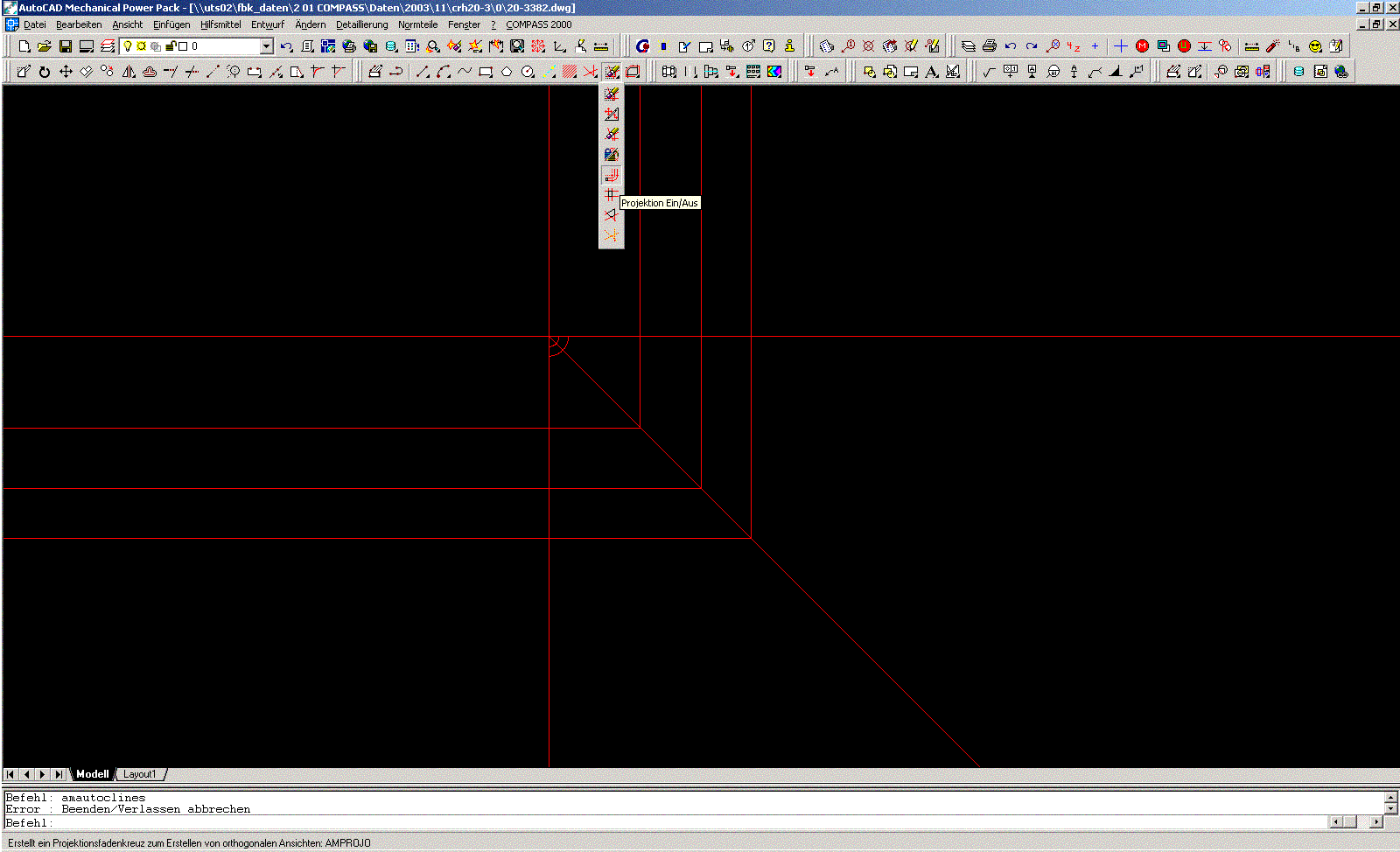

Hi alle zusammen,
ich habe da mal eine frage.
jeder kennt die normale konstruktionslinie auf einem normalen zeichenkarton auf einer zeichenplatte. an dieser werden die linien von der draufsicht in die seitenansicht "umgelenkt".
(FRAGE kann man solch eine linie auch im autocad erstellen, dass alle klinien die diese kreuzen automatisch "umgelenkt" werden?
ich danke euch für die mühe die ihr euch macht schon mal vorab.
gruß
wastl

So sicher bin ich mir nicht ob ich dich verstehe,
aber was ist mit "in 45° spiegeln ?!

Hi Wastl,
hab ich noch nicht gefunden, ich mach das so, wenn ich denn wirklich mal wie am Zeichenbrett arbeiten will, dann gehts auch nur so:
- das Kreuz und die 45°-Linie als Hilfslinien zeichenen
- dann die benötigte Geometrie im 1. Quadranten wie üblich
- nun die vertikalen Konstruktionslinien und die Geometrie
- jetzt die horizontalen Konstruktionslinien zur 45° Linie
- die vertikalen Konstruktionslinien
alles wie am Brett...
Gruss Angelika

Hallo Wastl,
meinst Du so 'ne Projektion wie im beiliegenden Bildchen?
Gibt es unter AutoCAD M6PP im Werkzeugkasten "ACAD/M Zeichnen".
mfg Volker

wenn du weiter "so" arbeiten möchtest, dann solltest du dir evtl mal den Befehl _qdim (sbem) ansehen, bei komplexen Objekte (viele Klinien erforderlich) wäre das wenigstens eine Erleichterung !?
[Dazu muß man natürlich eine (Kopie) der Vorhandenen Ansichten
in die richtige Position gedreht werden]
sbem eine ansicht, sbem andere Ansicht und die Schnittpunkte sind da. geht sicher schneller...

@alle
Zur Erklärung:
Wir zeichnen einen grundriss eines Raums und klappen alle ansichten auf die jeweilige seite ab. wenn ich jetzt eine höhenlinie in allen ansichten brauch mach ichs jetzt so wie ichs am anfang dieses beitrags beschrieben habe!
@CADzenklo
Das ist genau das was ich brauche! hast du eine ahnung ob man dieses tool irgendwie in acad 2002 bringen kann?

Hallo Wastl,
kann Dir da leider nicht weiterhelfen. Ihr habt doch ACAD 2002, MDT6 und Inventor 5 im Einsatz; bei uns war damals ACAD Mechanical 6PP mit im Paket. Sollte dies bei Euch auch so sein könntet Ihr doch unter M6PP zeichnen und dann das Ergebnis als reine ACAD-DWG speichern - oder nicht?
