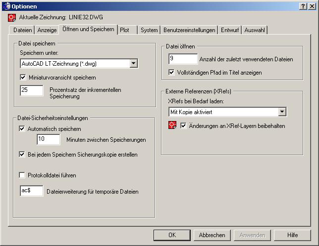

Hallo CAD-Profis,
mein Problem betrifft das Ausschalten von XRef-Layern. Nicht benötigte XRef-Layer schalte ich im Layereigenschaften Manager der aktuellen Zeichnung aus bzw. friere sie und speicher diese Zeichnung auch so. Beim nächsten Aufrufen der Zeichnung sind alle Layer wieder eingeschaltet und ich beginne wieder von vorne.
Hat jemand einen Tip?
Gruß Claudia

VISRETAIN (Systemvariable)
Typ: Ganzzahl
Gespeichert in: Zeichnung
Ausgangswert: 1
Steuert Sichtbarkeit, Farbe, Linientyp, Linienstärke und Plotstile von XRef-unabhängigen Layern (falls PSTYLEPOLICY auf 0 gesetzt ist).
0 Die Layertabelle in der referenzierten Zeichnung (XRef) hat Vorrang. Änderungen an XRef-abhängigen Layern in der aktuellen Zeichnung gelten nur für die aktuelle Sitzung; sie werden nicht mit der Zeichnung gespeichert. Beim nächsten Öffnen der aktuellen Zeichnung wird die Layertabelle aus der referenzierten Zeichnung neu geladen. Diese Einstellungen werden in die aktuelle Zeichnung übernommen. Die folgenden Layereinstellungen sind betroffen: Ein, Aus, Frieren, Tauen, Plotstil (falls PSTYLEPOLICY auf 0 gesetzt ist), Farbe, Linientyp und Linienstärke.
1 Änderungen an XRef-abhängigen Layern, die in der aktuellen Zeichnung vorgenommen wurden, haben Vorrang. Die Layereinstellungen werden mit der Layertabelle der aktuellen Zeichnung gespeichert und stehen somit auch in der nächsten Sitzung zur Verfügung.
(Edit:
das Bild von Nils [Mitte/rechts des Bildes] zeigt genau diese
SysVar-Einstellung in den Optionen
:Editende)
- Sebastian Mattis - Weitere Info´s unter F1 !

schau mal unter Optionen.
Niels

Hat geklappt.
Danke!
Gruß Claudia
