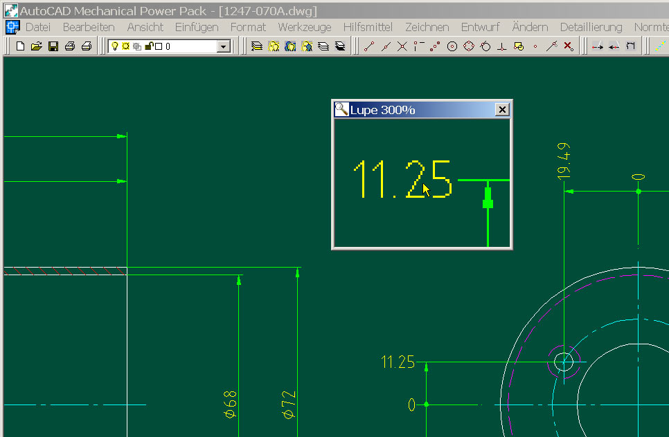

Hallo an alle,
Ich suche eine Lupenfunktion die sich im Fadenkreuz aufhält, damit man den Fensterinhalt unter dem Fadenkreuz schnell vergrößern kann ohne in die Zeichnung rein und raus zu zoomen. Ich habe aber keine Scollmaus. Ich arbeite mit dem Trackman Marble und einem Grafiktablett.
Ich bin auf der Suche auf einen Artikel gestoßen (Wo ist der alte Miro-Zoom?), aber die beschriebene Lösung, von Hr. Otterloh, bekomme ich nicht zum Laufen. Gibt es Ende 2003 eine noch etwas einfachere Lösung?
Wenn nicht, erklärt bitte nochmal die Funktionsweise der Änderungen.
(Die gehören doch in die *.mnu Datei?) Ich habe habe durch 3 Applikationen, 3 *.mnu Dateien ist es eigentlich egal, in welcher die Maustasten definiert werden?

du hast in der acad.mnu die Menüs aux und buttons. AUX=Maustasten - BUTTONS=Lupentasten - die jeweils 1-4 dahinter steht für einfach Klick (1), mit shift (2), 3+4 sind mit str+alt weis jetzt aber nicht in welcher Reienfolge (steht aber an anderer Stelle im Forum, und in der ACAD Hilfe). Der 1. Eintrag ist die 2. Maustaste 2. Eintrag die 3. Maustaste usw. , Taste 1 wird nicht definiert (das ganze gilt natürlich Treibereinstellung entsprechend). Bei Lupe musst du die Makroeinträge in beide Menüs identisch eintragen (bei ner einfachen Maus genügt AUX).
3 Applikations MNU´s? Heißt das diese Applikationen ersetzen die acad.mnu? Ich kann da nicht reinsehen, das must du wissen.
Du weist ja wenn du in mnu direkt schreibst musst du die mns,mnc+mnr löschen damit die Änderungen in kraft treten. Hast du Änderungen in den Menüs vorgenommen aus ACAD heraus (eigene Werkzeugkästen in die acad.mns gesetzt) sind diese natürlich futsch. Bedenkt das oder schreib in die mns und lass die mnu unangetastet.
Den Artikel auf den du dich beziehst ist mir unbekannt. Ich kann mich nicht erinnern das es unter ACAD2004 anders sein soll als unter den Vorgängerversionen (unter DOS ACAD12 hatten die Dateien etwas andere Namen).
Welche Makros möchtes du auf die Tasten legen?
Eine Taste für Echtzeitzoom oder eine Umschalttaste für  größer/kleiner oder zwei Tasten für größer/kleiner?
Oder was anderes was aus diesem Artikel ist (den ich nicht in meiner Kristallkugel sehen kann)?

Diese gesuchte Lupenfunktion(=kleines Fenster in einer Bildschirmecke
in dem der Ausschnitt am Fadenkreuz vergrößert gezeigt wird) würde mich auch interessieren,
ich kenne das aus der Zeit, da ich mal eine MIRO-Grafikkarte im Rechner hatte.
Man kann aber davon ausgehen, daß dies ein MIRO-Feature gewesen ist,
also nicht mit allen Grafikkarten realisierbar.
Als direkte AutoCAD-Funktion kenne ich das (noch) nicht.
Wenn es das geben würde, hätte caladia es sicher in der Kristallkugel gesehen ;-)

Ich suche diese Lupenfunktion (Vergrößerung unter dem Fadenkreuz), weil ich meine Zeichnungen erst als plt Dateien weitergeben möchte, wenn ich sie kontrolliert habe - logisch.
Diese Kontolle nehmen ich gerne in der Layoutansicht vor, nur das ständige rein uns rauszoomen ist mit einfach zu umständlich und das Drucken kostet einen Haufen Papier und Tinte, man sitzt vor einem Computer und müllt sich mir Papier zu!!!
Nun habe ich diesen Beitrag gefunden:
http://ww3.cad.de/foren/ubb/Forum54/HTML/000377.shtml
Ich bekomme den *.mnu Eintrag nicht zum laufen und sicher habe ich auch die Benutzung des ganzen nicht richtig verstanden.
Vielleicht kennt einer der Spezies hier auch eine einfach neue Lösung?
Genau das suche ich!

Sorry, aber ich verstehe nur Bahnhof!
Das Übersichtsfenster zeigt alles, daher heißt es ja auch Übersicht,
ich möchte aber in diesem Lupen-Fenster einen Ausschnitt vergrößert anzeigen, wie bei einer Lupe.
Aber vielleicht klappt es ja, wenn Du mir genauer sagst, wo ich "window" und "previous" hinschreiben soll!

Danke für die Info,
ich hatte das zunächst nicht verstehen können,
weil es ja mit der Lupe, wie elyias und ich das kennen und suchen,
nichts zu tun hat.
In diesem Lupenfenster wird ständig, online und ohne zusätzliches Tastendrücken,
ein vergrößerter Ausschnitt des Bereiches angezeigt,
in dem sich auf der Zeichnung gerade das Fadenkreuz befindet.
Im Hauptfenster wird nichts gezoomt!

hier ist sie, die LUPE.
siehe Screenshot
Universell einsetzbar, nicht nur für AutoCAD!

Hallo HBo,
gleich bin ich hier der Meckerkopp dem man nichts rechtmachen kann...
Die erste Lupe wäre es genau gewesen, nur das Programm ließt wohl den Bildschirmspeicher aus und vergrößert ihn dann. Damit sind die Texte auf einer A0 Zeichnung nicht zu entziffern. (vergrößerter Pixelmus)
Bleib erstmal nur das Übersichtsfenster...oder???

ja, ja. Das hätte ich Dir auch gleich sagen können!
Das war bei der zitierten MIRO-Karte aber auch so!
Jedenfalls bei meiner war das so.
Bei den ersten Posting hätte ich das fast reingeschrieben,
aber das habe ich dann doch versäumt.
Ich glaube nicht, daß wir eine andere Lösung finden werden.
Die müsste ja wirklich richtig auf der AutoCAD-Ebene arbeiten
und auf die Datenbank zugreifen.
Machbar ist alles, und wenn Du hier genügend Leut begeistern kannst,
schreibt uns vielleicht einer so´n TollesTool.
