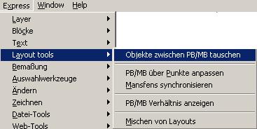

hallo
wo ist denn dieses "change space"
hab die deutsche übersetzung  der ET 1-9 eingespielt und
find das jetzt nicht
gruss jochen

siehe Anhang
Gruß, Khatinka

danke
ich dachte das die inhalte der ansichtsfenster auch mit getauscht werden aber das gabs ja schonmal mit dxb-plotter  .....
