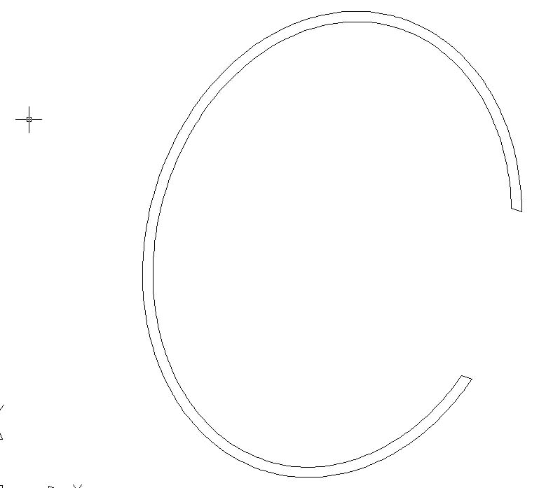

Hmm. Weitere frage.
Ich hab ne elipse, die ich in eine mauer verwandeln möchte/muss.
Wie krieg ich das hin ? Auch Mit Extrudieren?

die Antwort ist ja, aber was immer du da hast, es ist keine Ellipse
wahrscheinlich sind es zwei Ellipsen und zwei Linien, die an den Endpunkten miteinander verbunden sind.
Extrudieren kanns du nur eine Fläche, also erstelle eine solche mit UMGRENZUNG und dann tu es.
wenn du es einfach mal probiert hättest, hättest du dir auch die Frage schenken können.
