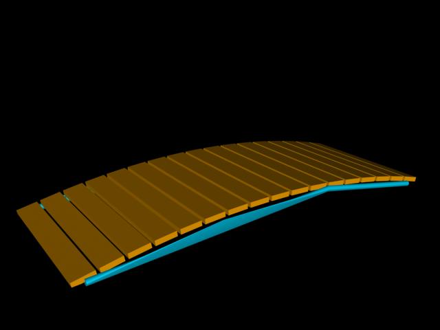

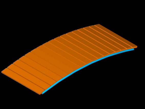

Hallo Leute,
mein Problem ist wie folgt,
ich möchte eine 3d CAD Konstruktion (siehe Anhang: steg.dwg)ins
3dstudio max 4 importieren als *.dwg/*.dxf/*.3ds.
Beim importieren eines dieser File-Formate ins 3ds max kommt es allderings zu Fehlern in der Geometrie. Zur Veranschaulichung habe ich euch gerenderte Bilder zum einen im CAD 2002 (ohne Fehler) und zum anderen im 3ds max (mit Geometrie Fehlern) angehangen.
Wer kann mir sagen, welche Einstellungen im CAD notwendig sind, damit diese Fehler unterbunden bzw. minimiert werden können.
Oder ist dies ein generelles Problem beim einlesen von CAD-Files ins 3ds max.
Ich weiß, ich bin im CAD Forum, aber vielleicht kennt der ein oder andere dieses Problem und kann mir helfen.
danke sero

Hallo sero,
hab mir das jetzt einmal angesehen,
beim Import gibt es eine Einstellung der ACIS-Options. Hab da drin die Surfacedeviation auf 0,001 gestellt, dann hat es funtioniert.
Roland
