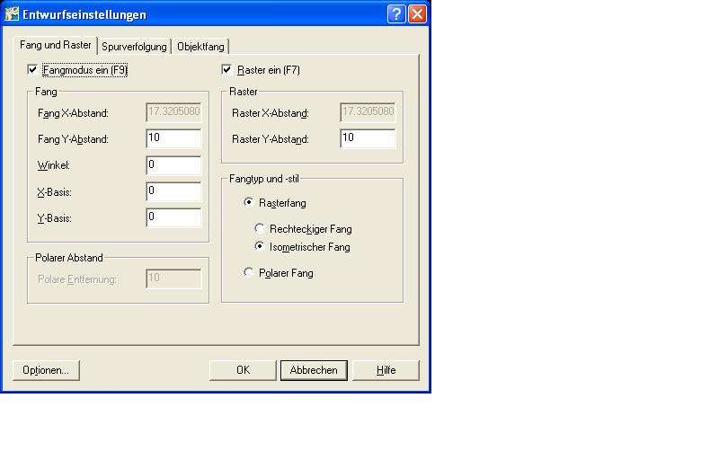

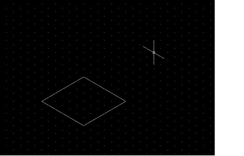

Doch, doch, das geht schon immer und mit ein bisschen Übung gar nicht so schlecht. Leider habe ich jetzt nur noch Acad 2002, aber da hat sich bestimmt nichts geändert.
Du musst in den "Entwurfeinstellungen" bei "Fangtyp und -stil" auf Isometrisch umstellen und Raster und Fang auf ein. Dann hast Du schon mal den 45grad Komfort, die Längenwerte nach "hinten" einfach halbieren.
Irgendeine Funktion gab es auch für die runden Flächen, die ja als Ellipsen dargestellt werden müssen. Das war aber noch mit Acad R10 und so lang her, ich müsste suchen . . . !

@LK36
Um einen elliptischen Kreis in einer Isometrie zu zeichen, mußt Du erstmal auf isometrischen Fang umschalten. Danach gibt es unter dem Befehl "Ellipse" die Option "Isokreis". Damit klappt das wunderbar . . .

erstellt am: 05. Aug. 2003 11:22    Editieren oder löschen Sie diesen Beitrag!  <-- editieren / zitieren -->   Antwort mit Zitat in Fett Antwort mit kursivem Zitat    Unities abgeben: 1 Unity (wenig hilfreich, aber dennoch)2 Unities3 Unities4 Unities5 Unities6 Unities7 Unities8 Unities9 Unities10 Unities Nur für bujo 10 Unities + Antwort hilfreich
Genau 3*120° - aber man kann einen Winkel von 15 beim Fang(Isometr.) einst.,
dann stimmts wieder.
Oder man nimmt den Polaren Fang, oderoderoder

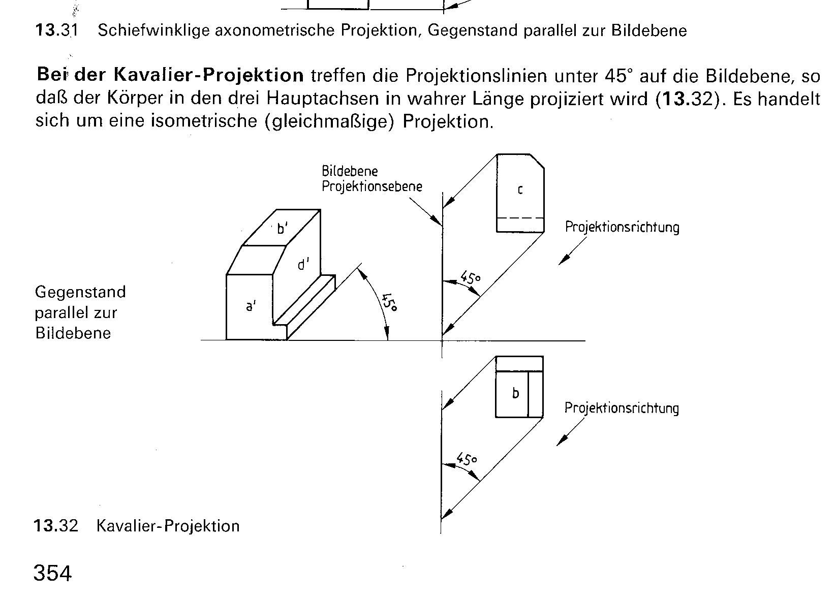

erstellt am: 05. Aug. 2003 13:31    Editieren oder löschen Sie diesen Beitrag!  <-- editieren / zitieren -->   Antwort mit Zitat in Fett Antwort mit kursivem Zitat    Unities abgeben: 1 Unity (wenig hilfreich, aber dennoch)2 Unities3 Unities4 Unities5 Unities6 Unities7 Unities8 Unities9 Unities10 Unities Nur für bujo 10 Unities + Antwort hilfreich
Wegen der ständigen Nörgeleien habe ich die DIN-Norm bemüht,
guckst Du jpg . . . !
Lutz

erstellt am: 05. Aug. 2003 13:55    Editieren oder löschen Sie diesen Beitrag!  <-- editieren / zitieren -->   Antwort mit Zitat in Fett Antwort mit kursivem Zitat    Unities abgeben: 1 Unity (wenig hilfreich, aber dennoch)2 Unities3 Unities4 Unities5 Unities6 Unities7 Unities8 Unities9 Unities10 Unities Nur für bujo 10 Unities + Antwort hilfreich
Original erstellt von LK36:
Die DIN kenne ich auch. Trotzdem legt AutoCAD dem Isometrischen Fang 30° bzw. 3x120° zugrunde.(Ich wollte mich eigentlich auch nur vergewissern, daß ich das noch richtig weiß! Hat mich etwas verwirrt, daß man mit isometrischen Fang Kavaliersperspektive zeichen soll.)
Ansonsten denke ich, sollten wir dieses Thema nicht überstrapazieren.
Einen schönen Tag noch.
Beate
