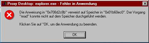

Ich habe das gleiche Problem, seit ich ACAD 2004 als DEMO installiert habe (gestern)! Beim Beenden von Excel, Explorer, ACAD 2004 u. a. erhalte ich eine Fehlermeldung wie in der angehängten Datei (die stammt vom Windows-Explorer).

Mir ist aufgefallen, dass die erste der beiden Speicheradressen (ich denke es sind welche) immer die gleiche ist: "0x708d2c8b". Die andere ist immer anders. Vielleicht kommt ja dadurch jemand drauf.
