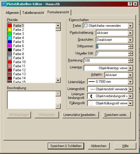

Hallo Genman,
wie ist denn die Einstellung der Stiftnummer? (siehe Anhang)
Oliver Troltsch

GizmoTroltsch
Sehen Sie sich das Profil von GizmoTroltsch an!   Senden Sie eine Private Message an GizmoTroltsch  Schreiben Sie einen Gästebucheintrag für GizmoTroltsch
Beiträge: 9
Registriert: 18.02.2003
erstellt am: 27. Mrz. 2003 12:44    Editieren oder löschen Sie diesen Beitrag!  <-- editieren / zitieren -->   Antwort mit Zitat in Fett Antwort mit kursivem Zitat    Unities abgeben: 1 Unity (wenig hilfreich, aber dennoch)2 Unities3 Unities4 Unities5 Unities6 Unities7 Unities8 Unities9 Unities10 Unities Nur für genman 10 Unities + Antwort hilfreich
Und wie sieht es mit "Pixelschattierung" aus? (siehe Anhang obiger Beitrag)

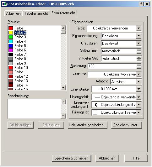

genman
Sehen Sie sich das Profil von genman an!   Senden Sie eine Private Message an genman  Schreiben Sie einen Gästebucheintrag für genman
Beiträge: 7
Registriert: 27.03.2003
erstellt am: 27. Mrz. 2003 13:27    Editieren oder löschen Sie diesen Beitrag!  <-- editieren / zitieren -->   Antwort mit Zitat in Fett Antwort mit kursivem Zitat    Unities abgeben: 1 Unity (wenig hilfreich, aber dennoch)2 Unities3 Unities4 Unities5 Unities6 Unities7 Unities8 Unities9 Unities10 Unities
es wird eine ctb verwendet
Plotstilausdruck im Anhang

GizmoTroltsch
Beiträge: 9
erstellt am: 27. Mrz. 2003 13:33    Editieren oder löschen Sie diesen Beitrag!  <-- editieren / zitieren -->   Antwort mit Zitat in Fett Antwort mit kursivem Zitat    Unities abgeben: 1 Unity (wenig hilfreich, aber dennoch)2 Unities3 Unities4 Unities5 Unities6 Unities7 Unities8 Unities9 Unities10 Unities Nur für genman 10 Unities + Antwort hilfreich
Du musst die Pixelschattierung aktivieren und ich glaube auch die Stiftnummer auf 7 setzen, dann müsste es funktionieren.

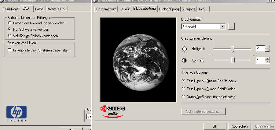

Bis gestern haben auch mich die Graustufen beim Plotten genervt.
Meine Lösung (ACAD14):
-Dialogfenster zum Plotten öffnen
-Dialogfenster zur Stiftzuordnung öffnen
-Stiftnummern  überall die Ziffer 7 eintragen
Danach erscheinen überall dort die Farben mit zugeordneter Stiftbreite nicht mehr wie vorher in Graustufen, sondern wunderschön tiefschwarz auf meinem s/w-Laserdrucker (HP Laserjet) !
