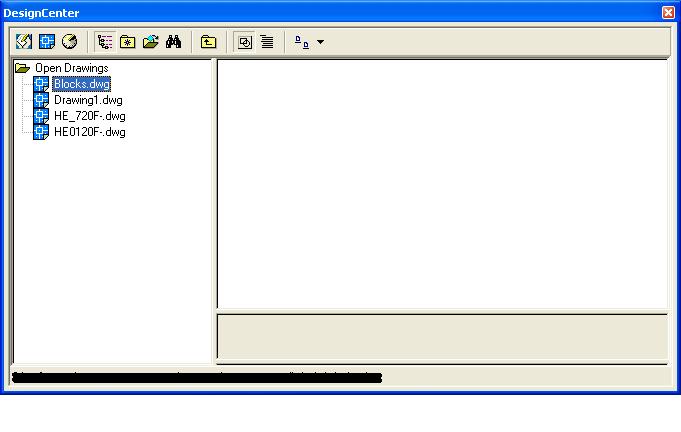

bei meinem Kollgen funktioniert das ADC nicht richtig. Er kann zwar die geöffneten Zeichnungen anzeigen, aber nicht die darin enthaltenen Blöcke, Layer usw. (siehe Bilder -> ). Weiss irgendwer Rat? Mir fällt nichts ein, was oder wo ich da was einstellen kann / soll.

Hallo Lothar,
das Problem liegt nicht am Scrollbalken, schau dir mal bei meinen Bildern die Symbole vor dem DWG-Symbol an (die Pluszeichen).
Die sind bei der einen nicht da, nur warum?
Marco

Hallo Marco,
ist das nur bei bestimmten Verzeichnissen und Zeichnungen oder generell so?
Gruss Angelika

Hallo Angelika,
nur an diesem Arbeitsplatz (bei 3 anderen getestet und funzt)
Der Platz hat sowieso mehrere Macken, z.B. LTSCALE vertellt sich stündlich.
Marco

Hallo Marco,
wie wäre es mal mit Reparieren der Installation?
Gruss Angelika

Hallo Angelika,
das wollte ich mir eigentlich sparen, unser Aufsatz (LiNear) klinkt sich in die Acad-Installation ein, d.h. ich müsste alles komplett de- und danach wieder installieren. Wären grob gesagt so ca. 3 Giga - alles über Netzwerk natürlich. Mach ich vielleicht mal wenn ich 2 Tage nichts zu tun habe.
Um Fragen vorzubeugen: Nein, an LiNear liegt das Problem nicht, hab ich nachgehakt. Und ausserdem läufts bei mir am Rechner wunderbar, da hab ich auch das SOLL-Bild erstellt.
Nachtrag: Bin beim wiederholten Suchen darauf gestossen, das mit dem Login von meinem Kollegen auf diesem Rechner eine Fehlermeldung auftaucht "Failed to update the system registry". Glaube das liegt daran, unter anderem Login passiert das nicht und das ADC funktioniert richtig.

kann sein, dass dieses login ungenügende Berechtigungen hat.
Ist ein bekanntes Problem unter XP und wurde hier schon ein paar mal diskutiert. Suchmal.
