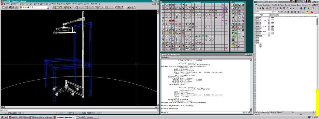

Hallo Forum,
ich setzte seit kurzer Zeit als Grafikkarte die PNY Q4 200 NVS ein.
Leider geling es mir nicht, die Werkzeugkästen dauerhaft auf den zweiten Monitor zu ziehen (bei Word oder Excel funktioniert es).
Bei jedem Neustart von ACAD kleben die Werkzeugkästen in der Ecke oben links übereinander. Die Doku von PNY geht nicht auf das Problem ein.
Wer weiss einen Rat ???
Norbert

Hallo Norbert, wir haben u.a. auch diese Karte ohne Probleme.
Die Position der WK's wird beim Schließen von ACAD im Profil gespeichert.
Falls Du kein Profil hast, lege mal eins an. Klingt danach, als ob die Datei (welche?), in der ACAD die Profile speichert (nicht verwechseln mit Profil exportieren), schreibgeschützt wäre.

es ist völlig richtig, das die Position der WK,s in der Registry unter CurrentUser gespeichert werden.
Die Position von z.B. ACAD.TB.STANDARD wird in der Registry mit: show float 1653 101 1(das ist die Position au dem rechten Schirm)angegeben. Trotzdem klebt der WK Standard nach dem Neustart oben links. In den nView-Einstellungen ist Position-Speicher aktiviert.

eigentlich sollt man zuerst nachdenken, bevor man Fragen stellt. Die Lösung ist eigentlich ganz einfach. Man kann mit dem nview-Treiber (mit Sicherheit auch bei anderen Zwei-Schirm-Treibern) zwei Monitore inviduell in der Auflösung einstellen, oder den Desktop mit gleicher Auflösung (z.B 2560x1024 auf 2 Monitore verteilen). Dann erkennt AutoCAD die gesamte Fläche und lässt das Verschieben eines WK auf den zweiten Monitor zu. Stellt man mit dem Treiber zwei einzelne Monitore ein, kann AutoCAD auch nur die Fläche des Haupt-Monitors (z.B. 1280x1024) für WK,s oder andere Fenster nutzen. Sonst würde ja bei einer Ein-Schirm-Lösung der WK irgendwo im freien Raum neben dem Monitor stehen (bei LT 97 war das noch möglich).
Ich hoffe, ich habe nicht nur mir selbst, sondern auch anderen geholfen.
Norbert

Ich habe es jetzt soweit geschaft, dass die WKs beim AutoCAD-Start immer wieder an der Stelle auftauchen,
an der sie bei der letzten Sitzung gewesen sind.
Nur das Textfenster ist eigensinnig.
Wenn ich das auch noch bändigen könnte...

du hast recht. Die Eingangsfrage ist damit nicht gelöst.
Warum funktioniert es bei Word oder Excel und nicht bei
AutoCAD ??? Ich weiss es nicht, die hohen Herren von Autodesk
werden sich wieder einmal nicht äußern.
Es stört zwar das ich den 17" in der gleichen Auflösung wie
den 21" fahren muss, aber die WK,s und das Textfenster stehen
nach dem Neustart an der gleichen Position wie zuvor.

wenn der treiber bei dem einen funktioniert und beim anderen nicht, ist eigentlich das windows oder das netzwerk schuld (zugriffsrechte, registryspeicherung auf dem server etc.). also sollte man dort ursachenforschung betreiben.
oder für die schnelle lösung eben die mnu "mißbrauchen".
