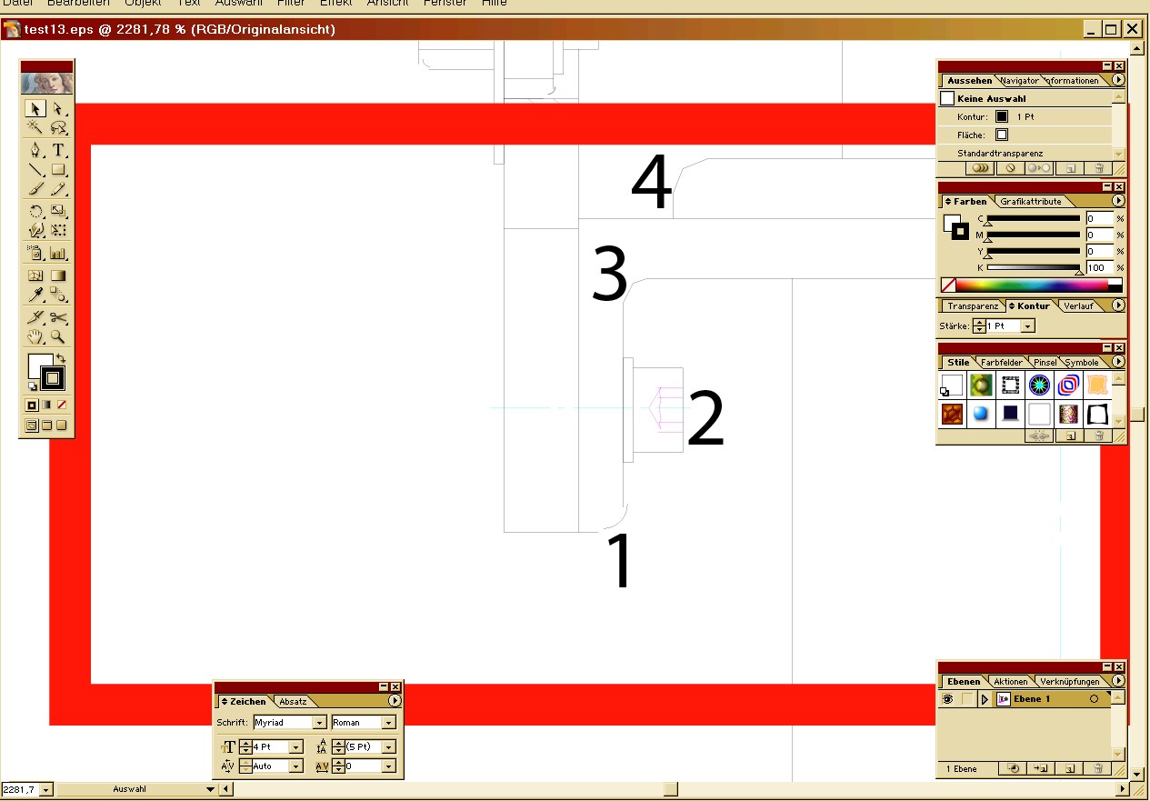

Mit Sicherheit schon mal diskutiert - aber von mir nicht gefunden.
Mein Problem:
Ich möchte aus ACLT oder ACMechanical-Zeichungen ein EPS erzeugen, dass sich wie ein EPS verhält. Folgende Wege fielen mir dazu ein:
1. Ich drucke über einen ps-Druckertreiber (Destiller) in eine Datei, die ich *.eps oder *.plt nenne.
2. Ich benutze den Befehl PSOUT nud setzte meine Optionen wie ich lustig bin.
3. Ich exportiere als WMF und wandle im Illustrator von WMF nach eps...
4. Ich öffne die dwg direkt im Illustrator.
Das alles fktniert so halbwegs - aber nich ganz eben. Folgende Störfaktoren treten u.a. auf:
bei 1. Kreise werden nicht als Kreise, sondern als Polygone im eps dargestellt, ebenso Kurven, Halbkreise etc.. Das stört.
bei 2. Kreise werden als Kreise dagestellt. Aber z.B. Abrundungen sitzen nicht genau an den Linienenden sondern zeigen einen Versatz auf. Basispunkte werden mit in eps geschaufelt. Ausserdem fehlen div. Linien nach nicht erkennbarem Muster. Äußerst unangenehm.
bei 3. Selbiges Problem wie 1. + Absolut kryptische Linienführungen
bei 4. je nach Lust und Lage der Basispunkte skaliert der Illustrator meine Zeichnungen ins ZigTausendfache und fühlt sich damit überfordert.
Mit kurzen anderen Worten:
Wie bekomme ich DWG-Zeichnungen korrekt als Vektorgraphik in ein gängiges Format, und zwar mit minimalem Arbeitsaufwand.
freundlich aber genervt grüßt und bedankt sich
Gustav

Habe Null-EPS Ahnung, aber
reicht evtl die ACAD-Hilfe aus ?
ACAD-HILFE:
Kreise, Bogen, Ellipsen und elliptische Bogen. AutoCAD
konvertiert Bogen und Kreise nur dann in die entsprechenden
PostScript-Pfadobjekte, wenn die Objekte eine Objekthöhe
besitzen.

Guten Morgen! Danke! Wieder einen Schritt weiter!
Ich habe das mal versucht und auf einzelne Objekte (Viertelkreise) einen Objekthöhe vergeben. Dabei passierte Folgendes (Siehe JPG, roter Kasten):
Kreisbogen 3 und 4 besaßen in der CAD nun eine Objektöhe, genau wie die vier horizontalen Linien beim Innensechskant.
Diese sechs Elemente sind jetzt richtig positioniert.
Allerdings bringt er die Bögen jetzt als Polygone mit 3 Knoten - warum auch immer.
Bei Kreisbogen 1 sieht man den "Urzustand": Versetzt aber als Kreisbogen.
freundlich frisch gruesst
der Gustav

Beim Exportieren von WMF werden Kreise, Bögen zu Polygonen (Siehe: Frage 3.tens) - je nach Auflösung besteht ein Kreis dann aus vielen vielen Einzellinien. Bei komplexen Zeichungen mit > 20.000 Elementen ist das für meinen Rechner der Tod. Ausserdem ist die Linienführung im WMF (Pfade) nicht nachvollziehbar. Schneidet beispielsweise eine Gerade einen Kreis, kanns passieren, der Pfad besteht aus zwei Halbkreisen, wobei der eine von beiden in die Gerade mündet u.Ä..
Ich such halt eine Möglichkeit die Zeichung 1:1, frei skalierbar und auf Grundelemente reduziert im Vektorgraphikprogramm bearbeiten zu können.
