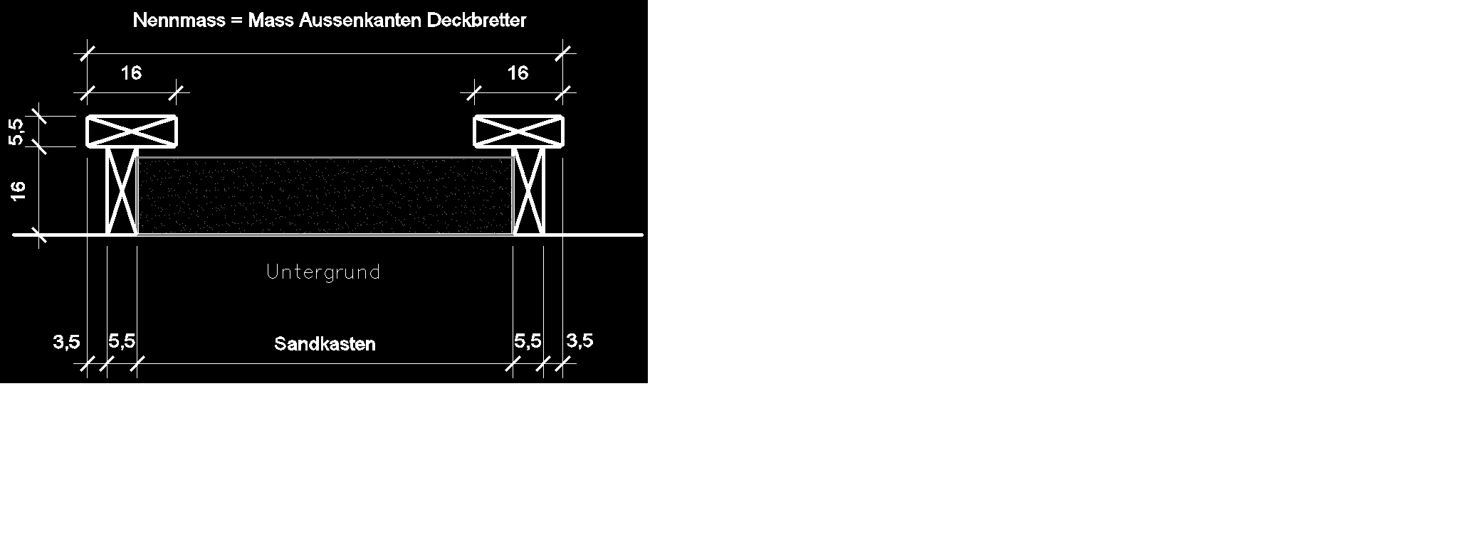

K2003_Sandkasteneinf-Nennmasse_S_0.zip
Kurzfragen:
1. Welcher Weg führt mich zu hochauflösender Grafikausgabe mit Autocad 2000i?
2. Welche Formate sind dazu geeignet ?
Problembeschreibung:
für die Publikation eines Prospektes möchte ich Autocad-Zeichnungen in hoher Auflösung einem Grafiker zur Verfügung stellen. Ich schaffe dies jedoch nicht. Weder mit Abspeicherung eines anderen Grafikformates als dwg, noch Export in ein Dateiformat, noch mit Rendering.
