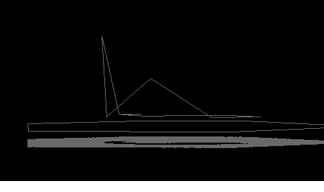

Ich habe mehrere Zeichnungen mit Kirchenfassaden zu bearbeiten. Die Zeichnungen enthalten hauptsächlich Mauersteine als geschlossenene 3D-Polygone.
Nun sollen nachträglich Putzflächen hinzugefügt werden. Ich erstelle mir also mit einer Polylinie die Umgrenzung der Putzfläche. Innerhalb der Putzfläche liegen jedoch in der Regel mehrere Steine (3D-Polylinien). Bei der Schraffur werden diese nicht als Inseln erkannt sondern einfach mit schraffiert. Ist irdendeine Lösung denkbar, dass Autocad 3D-Polylinien innerhalb der Schraffurumgrenzung als Inseln erkennt und diese bei der Schraffur auslässt?
Es ist sehr wichtig, dass die 3D-Polys erhalten bleiben!

Nein es funktioniert nicht. Ich mache die Schraffur immer über Objekte wählen. Aber dadurch, dass die "3D-Steine" nicht in der Z-Ebene der Umgrenzung liegen, werden sie auch nicht als Inseln erkannt.
Es müsste eine Methode geben, die basierend auf der aktuellen Ansicht bzw. BKS die Inseln erkennt.

schick mir mal einen Ausschnitt bzw. poste ihn hier, bei mir
(und meiner Beispiel Zeichnung) funktioniert es...komisch-
das du die Inseleinstellung richtig hast, davon gehe ich
mal aus.
ZUSATZ: ICH gehe davon aus das die von dir erzeugte Umgrenzung
"plan", also eben ist...
+ ein Bildchen:
    Gruß Sebastian , Ffm
[Diese Nachricht wurde von cadffm am 09. Dezember 2002 editiert.]

Hier ist ein kleiner Ausschnitt aus meiner Zeichnung. Die rote Polylinie ist die Umgrenzung. Die weißen Steine sollen nicht mit schraffiert werden.

erstellt am: 09. Dez. 2002 16:26    Editieren oder löschen Sie diesen Beitrag!  <-- editieren / zitieren -->   Antwort mit Zitat in Fett Antwort mit kursivem Zitat    Unities abgeben: 1 Unity (wenig hilfreich, aber dennoch)2 Unities3 Unities4 Unities5 Unities6 Unities7 Unities8 Unities9 Unities10 Unities Nur für amarbs 10 Unities + Antwort hilfreich
Original erstellt von cadffm:
+ ein Bildchen:
sind sie eben nicht, Ansicht vorne
und alles ist klar, Inseln müssen eben sein,
sprich Z der Kontrollpunkte gleich.

erstellt am: 09. Dez. 2002 16:28    Editieren oder löschen Sie diesen Beitrag!  <-- editieren / zitieren -->   Antwort mit Zitat in Fett Antwort mit kursivem Zitat    Unities abgeben: 1 Unity (wenig hilfreich, aber dennoch)2 Unities3 Unities4 Unities5 Unities6 Unities7 Unities8 Unities9 Unities10 Unities Nur für amarbs 10 Unities + Antwort hilfreich
@Bernd
stimmt nicht. zumindest bei den Inseln...
die Äußsere muß Plan sein !!!!! - zumind. bin ich nach test
der Meinung, teste mal und korregier mich wenn nötig !

Ich benutze für die Schraffur das Muster AR-CONC mit Skalierung 0.01. Schraffiert wird in Ansicht "oben".
Was mache ich falsch? Ich gehe einfach auf Zeichen/Schraffur/Objekte wählen. Klicke dann den roten Umring an. Nach Auswahl des richtigen Schraffurmusters und -skalierung und drücken auf OK wird bei mir immer das komplette Polygon schrafiert, inkl. Inseln.
Kann es sein dass ihr Autocad 2002 benutzt und das ganze bei 2000 noch nicht funzt? Oder habe ich irgendwelche Einstellungen unter Optionen nicht beachtet?

du mußt die INSELN MITmarkieren alá Kramer !!!

Mit Objekte wählen mußt du die
Inseln manuell entfernen,
aber einmal davon abgesehen,
bei mir entfernt er die Inseln
nicht, hab ich auch noch
nie erlebt das Acad
räumliche Umgrenzungen/Inseln
akzeptiert.

erstellt am: 09. Dez. 2002 16:36    Editieren oder löschen Sie diesen Beitrag!  <-- editieren / zitieren -->   Antwort mit Zitat in Fett Antwort mit kursivem Zitat    Unities abgeben: 1 Unity (wenig hilfreich, aber dennoch)2 Unities3 Unities4 Unities5 Unities6 Unities7 Unities8 Unities9 Unities10 Unities
BINGO!!!
Danke euch! Auf die Idee bin ich Idiot natürlich nicht gekommen. War der festen Meinung, dass Autocad das mit den 3D-Poly nicht gebacken kriegt.
Danke, das erspart mir jetzt ne Menge Arbeit!
