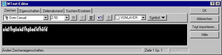

habe ein riesenproblem:
habe meine texteingaben im mengentextmodus und der bemassungstext immer mit textstil arial abgefasst. seit einiger zeit funktioniert dies aber nicht mehr: statt dem textstil arial wird alles in simplex.shx dargestellt. beim explodieren der textelemente werden diese in arial zurückverwandelt. habe bereits versucht die arial.tft auszutauschen... aber ohne erfolg. das problem tritt bei anderen tft-stilen nicht auf (zb, avantgarde...)
wäre um eine hilfe froh da ich meinen gewohnten textstil nicht aufgeben will (auch ältere zeichnungen die früher korrekt dargestellt und gedruckt wurden sind davon betroffen)
danke im voraus

... im MTEXT-Editor schon kontrolliert, ob nicht hier anderer Stil zugeordnet ist?

In der Systemvariablen TextStyle wird der Vorgabetextstil gespeichert. Hast du Textstyle schon mal auf Arial gesetzt? Oder alternativ den Befehl Stil verwenden um einen anderen Textstil als Vorgabe zu wählen. Achtung, gilt nur für die aktuelle Zeichnung.
