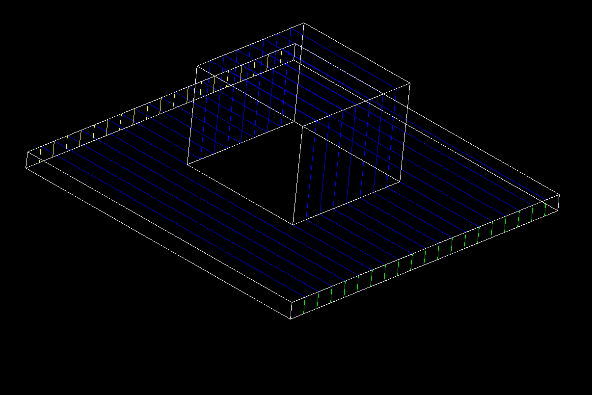

ich habe Querschnitte erzeugt, diese zerlegt und die Linien, die in der xy-Ebene liegen herausgelöschen. Jetzt möchte ich, dass sich die restlichen Linien wieder zu Polylinien zuammensetzten.
Mit folgendem Befehl habe ich mir die entsprechenden Linien ausgewählt und in einer Variable(blaue_Linien) gespeichert.
(defun Auswahl ()
  (setq blaue_Linien (ssget "X" '((0 . "LINE")))
Wie heißt nun die Funktion, die diese Linien (jeweils eine gelbe, grüne und blaue, s. Bild) zu einzelnen Polylinien verbindet?
(!!!Achtung: In Wirklichkeit sind alle Linien blau. Nur zur besseren Verständlichkeit, habe ich die einzelnen Linien farbig dargestellt.)
Auf das Skript PEDIT3D wurde ich schon verwiesen, allerdings müssen hierbei die einzelnen Segmente, die zusammengehören sollen, einzeln angeklickt werden. Ich will aber, dass AutoCAD, die in meinem Auswahlsatz zusammengestellten Linien, alle automatisch miteinander verbindet.

Hallo Andrea,
hast du die Express-Tools?.
Die Funktion PLJOIN verbindet Linien zu Polylinien, auch in 3D.
Die Datei gibt's als Quellcode, weshalb, wenn diese geladen ist, der Aufruf mit Übergabe des Auswahlsatzes mit folgendem Befehl gestartet werden kann.
(acet-pljoin blaue_Linien 0 0)
die erste 0 steht für Verbindungstyp, die 2. 0 für den Fuzzy-Abstand.
Ich denke das ist die Lösung.
Grüße Holger

Hallo Andrea,
vielleicht so?
(while (setq blaue_Linien (ssget "X" '((0 . "LINE")))
(command "_pedit" blaue_Linien "_y" "_j" "_p" "")
(command)

Respekt, Stefan,
eine sehr schöne, kompakte Vorgehensweise. Allerdings sollte man Andrea darauf hinweisen, dass sie vorher das BKS entsprechend setzen muss.
Ich würde allerdings das "X" durch die Ebenen-Filterbedingung ergänzen, die wir hier schon mal hatten - eine einzige Linie, die nicht in der XY-Ebene des BKS liegt, genügt schon, um ein Endlos-While draus zu machen!
(while
  (setq linien
    (ssget"X"'((0 . "LINE")(-4 . "*,*,=")(10 0 0 0)(-4 . "*,*,=")(11 0 0 0))
  (command "_pedit" linien "_y" "_j" "_p" "")
  (command)
;konnte das jetzt nicht testen
Gruss, Axel

Wenn ich folgenden Code eingebe:
(defun c:Linien ( / )
  (command "_ucs" "_W")
  (while (setq blaue_Linien (ssget"X"'((0 . "LINE")(-4 . "*,*,=")(10 0 0 0)(-4 . "*,*,=")(11 0 0 0)))
  (command "_pedit" blaue_Linien "_y" "_j" "_p" ""))
  (command)
Erhalte ich die Rückmeldung "nil" und nichts hat sich geändert.
Dann muss ich noch mal fragen, was mit dem "BKS entsprechend setzen" gemeint ist. Ist das dieser Befehl (command "_ucs" "_W") und was bewirkt der denn so richtig?
Zweitens, warum muss ich das Ganze in eine while-Schleife setzen?
Und drittens, warum kommt zum Schluss noch mal der alleine stehende Befehl (command)?

Hallo Andrea,
das BKS musst du in die Ebenen der Linien setzen, d.h. die Linien müssen parallel zur BKS-Ebene liegen. Um die Zeilen von Axel benutzen zu können muss das BKS sogar direkt den Linien zugeordnet werden (da ja sonst z/=0). Das wird also doch schwieriger als zunächst angenommen.
Der Befehl "_ucs" "_w" bewirkt, dass das BKS nach der Ansicht ausgerichtet wird, was zumindest in Deinem JPEG nicht parallel zu den Linien liegen würde. Grundsätzlich kannst Du das BKS an Elementen (statt "_w" "_e"[ntities]) oder auch an drei Punkten ausrichten.
Lösung für Dich:
(while (setq as (ssget "X" '((0 . "LINE"))))
(setq en (ssname as 0))
(command "_ucs" "_e" en)
(command "_pedit" as "_y" "_j" "_p" ""))
(command)
(command "_ucs" "_p")
hope this helps
