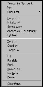

In AutoCAD R14, war meine mittlere Maustaste mit den "Fängen"belegt. Seid AutoCAD 2002LT ist dieses Menü weg.
Ich möchte folgendermaßen zeichnen:
Klick auf Button LINIE --> Klick mittlere Maustaste --> klick von Endpunkt --> Endpunkt anklicken  --> nach Klick mittlere Maustaste --> Klick Zentrum --> Zentrum anklicken --> Klick rechts.
Ist natürlich sehr umständlich, aber eben der Wunsch.
Wo kann ich dieses einstellen? Unter Optionen kann ich nämlich nur rechtsklick anpassen.
Und dieses "Kontextmenü" ist doch kein Befehl, oder?
Danke demjenigen der mir weiterhelfen kann.

Habe folgendes vergessen:
Es ist kein "Kontextmenü", sondern ein "Pop-up".
Es ist das selbe, wie Shift und Rechte Maustaste.
Genau das möchte ich auf der Mittleren Maustaste haben, ohne aber Shift drücken zu müssen.

erstellt am: 13. Aug. 2002 12:18    Editieren oder löschen Sie diesen Beitrag!  <-- editieren / zitieren -->   Antwort mit Zitat in Fett Antwort mit kursivem Zitat    Unities abgeben: 1 Unity (wenig hilfreich, aber dennoch)2 Unities3 Unities4 Unities5 Unities6 Unities7 Unities8 Unities9 Unities10 Unities
Danke Heiko76,
aber das meine ich nicht. Das ist der Ofang.
Ich möchte aber für jeden Befehl den Fang angeben.
So wie mit Shift+Rechte Maustaste.

Hallo Caladia,
Wollte eigentlich ein Screenshot anhängen. Klappt aber irgendwie nicht. Liegt vielleicht an der Firewall.
Ich denke auch, das ich die *.mnu- Datei umschreiben muß. Am Maustreiber kann es nämlich nicht liegen, da ich den Windows 2000- Standardmaustreiber verwende.
Aber zurück zur *mnu- Datei. Ich habe davon gar keine Ahnung, wie ich soetwas machen kann. Ganz zu schweigen, was ich da reinschreiben soll.
Aber unter R14 war es irgendwie schon so eingestellt.

Ist eigendlich ganz einfach.
Du schaust in der mnu nach der Zeile ***AUX1 - darunter sind einige Zeilen mit // die kannst du vergessen. Dann kommt $M=$(if,$(eq,$(substr,$(getvar,cmdnames),1,5),GRIP_),$P0=ACAD.GRIPS $P0=*);
das ist die Zuweisung der 2. Maustaste, die erste kann nicht belegt werden. $P0=SNAP $p0=* steht in der nächsten Zeile für die 3. Maustaste (jedenfalls bei mir), das verweist auf das SNAP (Objektfang-Cursormenü) Menü. Die nachfolgenden Zeilen stehen jeweils für die nächste Maustaste, falls vorhande. Das heisst, hast du eine 3 Tasten Maus, interressiern dich nur die ersten 2 Zeilen.
Bei ***Aux2 stehen die Sachen entsprechend für shift. Du musst also die Zeile mit der Zuweisung die du brauchst, an entsprechender Stelle unter AUX1 bringen.
Was das anhängen einer Datei betrifft, das kann am Browser liegen, was benutzt du?

//      Default AutoCAD LT NAMESPACE declaration:
***MENUGROUP=ACLT
//  Begin Digitizer Button Menus
***BUTTONS1
// Simple + button
// if a grip is hot bring up the Grips Cursor Menu (POP 500), else send a carriage return
// If the SHORTCUTMENU sysvar is not 0 the first item (for button 1) is NOT USED.
$M=$(if,$(eq,$(substr,$(getvar,cmdnames),1,5),GRIP_),$P0=ACLT.GRIPS $P0=*);
$P0=SNAP $p0=*
^C^C
^B
^O
^G
^D
^E
^T
***BUTTONS2
// Shift + button
$P0=SNAP $p0=*
***BUTTONS3
// Control + button
***BUTTONS4
// Control + shift + button
//  Begin System Pointing Device Menus
***AUX1
// Simple button
// If the SHORTCUTMENU sysvar is not 0 the first item (for button 1, the "right button")
// is NOT USED.
$P0=SNAP $p0=*
^C^C
^B
^O
^G
^D
^E
^T
***AUX2
// Shift + button
$P0=SNAP $p0=*
$P0=SNAP $p0=*
***AUX3
// Control + button
$P0=SNAP $p0=*
***AUX4
$P0=SNAP $p0=*
//  Begin Pull-down Menus
***POP0
**SNAP
// Shift-right-click if using the default AUX2 and/or BUTTONS2
// menus.
            [&Objektfang-Cursormenü]
ID_Tracking  [S&pur]_tracking
ID_From      [&Von]_from
ID_MnPointFi [->Punkt&filter]
ID_PointFilx  [.X].X
ID_PointFily  [.Y].Y
ID_PointFilz  [.Z].Z
ID_PointFixy  [.XY].XY
ID_PointFixz  [.XZ].XZ
ID_PointFiyz  [<-.YZ].YZ
ID_OsnapEndp [&Endpunkt]_endp
ID_OsnapMidp [&Mittelpunkt]_mid
ID_OsnapInte [&Schnittpunkt]_int
ID_OsnapAppa [&Angenomm. Schnittpunkt]_appint
ID_OsnapCent [&Zentrum]_cen
ID_OsnapQuad [&Quadrant]_qua
ID_OsnapTang [Tan&gente]_tan
ID_OsnapPerp [Lo&t]_per
ID_OsnapNode [P&unkt]_nod
ID_OsnapInse [&Basispunkt]_ins
ID_OsnapNear [Näc&hster]_nea
ID_OsnapNone [&Keiner]_non
ID_Osnap    [&Objektfang...]'_osnap

Unter AUX1 wie AUX2 steht $P0=SNAP $p0=* für die 3.Mastaste. Das Ist das Objektfang-Cursormenü was unter ***POP0 steht (Bild im Anhang), aber das war es ja nicht oder? Schau mal in der mns nach ob da eine andere Zuweisung steht.

erstellt am: 14. Aug. 2002 12:59    Editieren oder löschen Sie diesen Beitrag!  <-- editieren / zitieren -->   Antwort mit Zitat in Fett Antwort mit kursivem Zitat    Unities abgeben: 1 Unity (wenig hilfreich, aber dennoch)2 Unities3 Unities4 Unities5 Unities6 Unities7 Unities8 Unities9 Unities10 Unities
Ja ja ja.
Genau dieses Fenster meine ich.
Und in der Mns steht auch das selbe drin.
Wenn ich Shift und rechte Maustaste klicke, kommt das Fenster was du mir geschickt hast.
Drücke ich aber Shift und Mittlere Maustaste, dann öffnet sich ein Fenster, das heißt: Entwurfseinstellungen, mit dem Register OFang.
