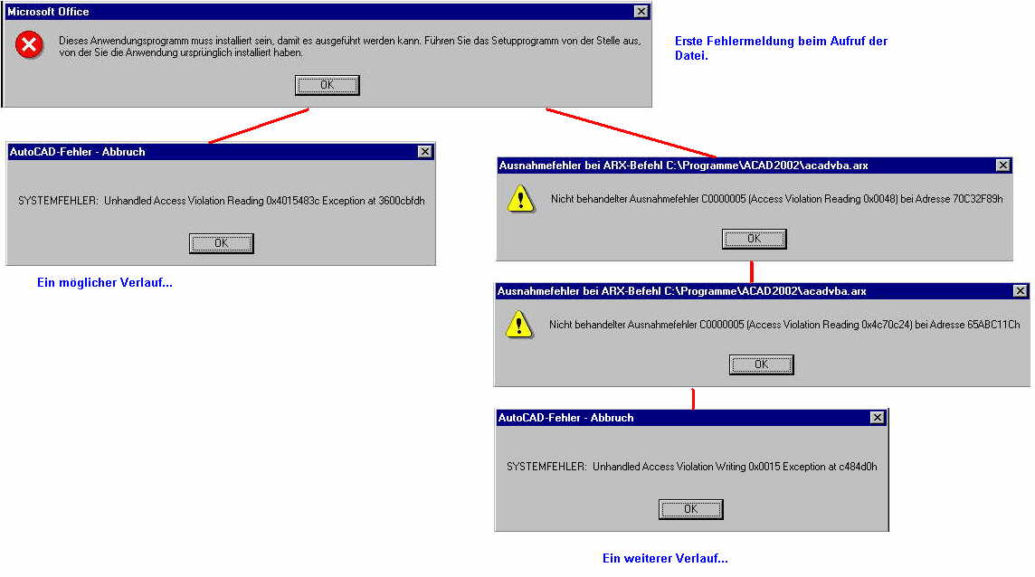

hi,
wie schon in der überschrift beschrieben:
problem - wenn ich die dateien auf einigen meiner user-pc's öffne, stürzt acad2002 gnadenlos ab (siehe anhang). das gleiche bei datei wiederherstellen. auf meinem oder auch anderen pc's meiner user lassen sich die dateien problemlos öffnen. wenn ich die dateien einmal geöffnet und dann wieder gespeichert habe, lassen sie sich ohne fehlermeldungen wieder auf allen pc's öffnen. dann aber als clou auf den "fehler-pc's": datei dort geöffnet, bearbeitet, gespeichert. dann wieder versucht auf dem gleichen rechner zu öffnen - siehe oben ABSTURZ. natürlich geht es mit diesen dateien auf meinem (leider auch anderen) problemlos...
1. dateien sind R14-Dateien von einem unterlieferanten, der noch mit nacktem R14 arbeitet
2. rechner sind standardhardware (athlon 900 mhz, 256 mb ram, matrox g450) und von der software identisch
3. acad2002 ohne servicepack auf nt4sp5/sp6
zu den fehlermeldungen habe ich bei der adesk-knowledge-base unter "C0000005" einen haufen fehlerbeschreibungen, aber keiner, der auch nur annähernd bei mir zutrifft.
vielleicht hat jemand schon mal das gleiche problem gehabt? und es evt. schon gelöst?!
hopethishelps

Hallo Yeti,
schon von 46 ( oder 48..) Leute gelesen und keine Hoffnung...das ändert auch diese Antwort nicht,sorry.
Wenn man C0000005 mal in Google etc eingibt kommen tausende
Seiten, aber keine Hilfe- die Fehlerlokalisierung (wenn es welche gab)
lagen meist in der Datei
(in Excel konnte man Problem umgehen dadurch das man einen Tabelleninhalt in eine neue Tab kopierte,- wie man es in ACAD ja auch meistens wieder hinbekommt)
aber auch mal am Programm wurden Fehler lokalisiert
(da gab es updates für das Progr. die dies wohl ausmerzten)
Naja, das einzige was immer in Zusammenhang zu stehen scheint ist wohl MICROSOFT..
Und das hatte mich auch gleich bei deinem Jpeg gewundert- die Fehlermeldungen beginnen ja nicht mit einer von ACAD sondern-
genau!
laufen auf den jeweiligen Rechnern evtl (aktiv) andere Programme als bei anderen ? )
oder bei dem einen Fehlerverlauf- die acadvba.arx mal von deinem Rechner übertragen.
Naja das sind einfache denk-ansetze eines ganz einfach Cadmenschen,
aber du hast mir auch schon geholfen und evtl kommt mit dieser Antwort und Kommisar Zufall alles wieder ins Lot.
Viel Glück noch
Sebastian

hi,
@cadffm: ja, habe schon die arx rüberkopiert - nix. andere aktive programme - nein. habe auch getestet mit nur nt + acad.
weiterhin gab es in der knowledge-base den hinweis auf grafiktreiber und ähnlichen fehlermeldungen. also neuer grafikkarten treiber - nix.
dito neuinstallation sp5 und acad...
weiß nicht mehr, wo ich suchen könnte...
hopethishelps

hi @all,
danke für die rege "anteilnahme". grundsätzlich bin ich noch nicht weitergekommen, werde heute aber mal eine der workstations neu aufsetzen und mir dann mal den kram betrachten.

mein problem besteht darin, das eine workstation das klaglos akzeptiert und die andere aussteigt (auch beim öffnen über wiederherstellen). weiterhin habe ich alle dateien (ca. 200) auf meinem rechner geöffnet, bereinigt und gespeichert, damit der konstrukteur erstmal arbeiten konnte. dann hat er die datei gespeichert und konnte sie dann nicht wieder öffnen... diese dateien hatten übrigens nach dem speichern auch keine fehler.

@hirschi: wir haben ein novellnetz mit nt-clients. unsere user haben lokale adminrechte. kann es also auch nicht sein.
nochmal danke an alle - ich werde weitersuchen.

warte mal mit dem Neuaufsetzen. Das Ganze sieht nach einer nict vollständigen Office Installation aus. Das dusselige Office 2000 willja für jeden User Kram nachinstallieren. Die erste Fehlermeldung deutet darauf hin, dass es die Quelle der Office Installation nicht findet.
Wir hatten ähnliche Probleme und haben diese mit einer Batch gelöst.
Ich schicke sie Dir mal. Dort kannst Du zumindest die Schlüssel finden, die Du ändern musst. Benutzen kannst Du die Batch leider nicht, da dort eigene Variablen verwendet werden.

@andreas: leider kein office 2000, sondern 97. dementsprechend sind die schlüssel nicht da. das liegt aber auch daran, das unsere it-abteilung ein fertiges image hat, das sie auf eine neue workstation übers netz draufziehen.
ich habe aber einen anderen ansatz gefunden: meine ersten (ca. 25 installationen) habe ich per image vorgenommen. dann hat sich unsere it-abteilung damit befaßt und das image skriptiert. dabei habe ich dann herausgefunden, das man versucht hat den internet explorer herauszuoperieren - natürlich ohne erfolg, man hat ihn lediglich abgespeckt - kein netmeeting etc.). und nebenbei ein paar "unnötige" dateien (z.b. samples) weggelassen. anscheinend zu viele...
deshalb auch der merkwürdige effekt, das 2 nebeneinanderstehende "gleiche" workstations sich verschieden verhalten. nun testet unsere it-abteilung erstmal. wenn es das sein sollte, werde ich es hier nochmal bekanntgeben.

hi hirschi,
nein - durch die installation des acad2002 kommt der ie5.5 automatisch mit (die onlinehilfe basiert darauf). kann es also nicht sein. aber wie gesagt, da wurde herumoperiert. eine nachinstallation des 5.5 hat aber auch nichts gebracht.
aber so langsam engt sich die ursachenforschung ein: wenn ich vba in acad lade, stürzt er ab. also liegt irgendwo in der vba-installation der hund begraben. nun habe ich lernen müssen, das fast JEDES auf microsoft laufende programm (z.b. ms office!) seine eigene vba-anpassungen braucht. das ist schon bei der installation von  verschiedenen programmen zu beachten. so läuft bei uns das catia-vba nur dann sauber, wenn es nach autocad2002 installiert wird.
also werde ich mal in diese richtung weiterforschen. als notlösung habe ich den betroffenden konstrukteuren erstmal ein lt2002 installiert, damit geht es erstmal.
