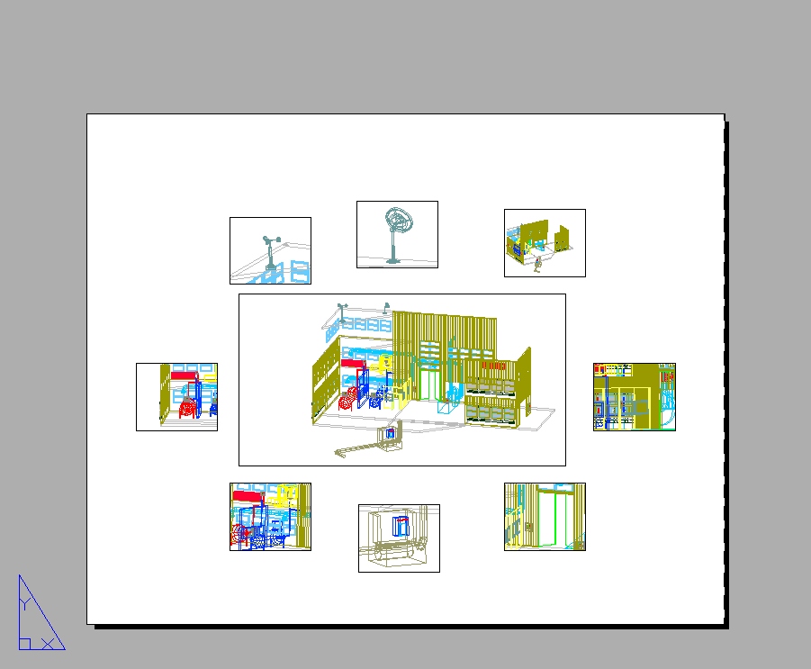

Wie ist es im ADT 3.3 möglich, eine Zeichnung aus einem Layout-Bereich, welche mehrere Ansichtsfenster beinhaltet, unter Verwendung von dem Plotter „PublishToWeb JPG.pc3 in eine jpg-Datei zu drucken, so dass eine vollflächige, schattierte Darstellung auf dem Ausdruck entsteht und kein Drahtgittermodell.
Der Zeichnungsinhalt ist dabei nicht gerendert, da ein Rendern im Layout-Bereich nicht möglich ist.
Es handelt sich hierbei um 3-dimensional schattierte Objekte.
Ist unter diesen Bedingungen eine jpg-Datei, wobei die in 3D dargestellte und schattierte  Zeichnung nur mit sichtbaren Kanten zu erkennen ist möglich?

AutoCAD kann keine schattierten Darstellungen plotten. Man kann sich behelfen, indem man die Ansicht vom Moddellbereich aus rendert, das gerenderte Bild speichert und das Bild dann wieder einfügt.
Darstellungen bei denen die verdeckten Kanten nicht angezeigt werden sind möglich:
Im Layout das oder die Ansichtsfenster auswählen, wo die verdeckten Kanten entfernt werden sollen. Dann im Kontextmenü "plot ausblenden" auf ja stellen.
