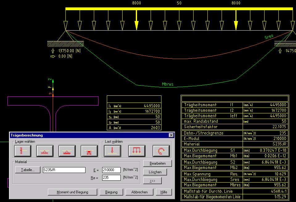

Eine Frage : Ich such ein Programm mit dem ich in Acad erstellte
Objekte belasten kann . Vom Prinzip her ein Programm wo ich die
belastung (z.B. 200 Nm) auf ein Punkt meines Objektes setze und die
Auswirkung auf verschiedenen Materialen überprüfen kann.

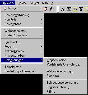

mit der AutoCAD Maschinenbau-Applikation Mechanical Powerpack
kann man z.B. Kräfte an einem Träger ansetzen und dafür Biegemomente, Durchbiegung, max. Spannungen berechnen lassen.
Für kleinere Berechnungen zwischendurch ist es nicht schlecht.
Lass Dir doch von deinem ACAD-Händler mal eine Demo schicken.

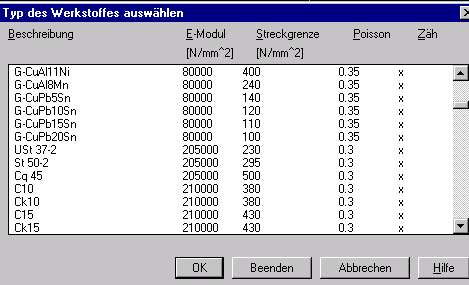

Kann ich dort denn auch verschiedene Materialien Testen
oder Funktioniert das nur so wie beim ACAD-Befehl 'masseig',
also das eine Dichte von 1:1 angenommen wird ??

erstmal ein Link, http://www.autodesk.de/adsk/item/1,,621355-403786,00.html?preview=1#section12  leider sind die Infos dort
eher spärlich.
Die Werkstoffbibliothek beschränkt sich auf verschiedene Metalle.
In den ACAD-Berechnungen spielt die Dichte keine Rolle.
Nach Deinem ersten Beitrag vermute ich Du willst soetwas wie
3-Dimensionale Druckspannungen ermitteln, Das ist mit der Version
ACAD2002MPP6 die ich habe nicht möglich, evtl. gibt es von Autodesk was besseres.
Leider kenne ich keine anderen Berechnungsprogramme, evtl. kann Dir jemend anderes aus diesem oder anderen Foren weiterhelfen.
