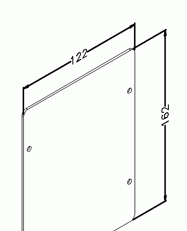

moin moin,
ich habe folgendes Problem:
Ich möchte ein 3D-Modell mit Bemaßungslinien verdeckt plotten.
Wenn ich dies nun tue, so werden die Bemaßungslinien in einer anderen, zu dicken, Linienstärke geplottet (siehe Bild). Wie und wo kann ich das umstellen ohne die Bemaßung aufzulösen ??
Stefan

Moin Stefan,
was wird benutzt stb oder ctb, um die Stiftzuordnung zu realisieren?
Am besten mal nachschauen was der Bemaßung überhaupt zugeordnet ist.
Bei farborientiertem (ctb)Plotten - ist leichter zu behrrschen der Farbe die gewünschte Stiftstärke zuordnen.
Gruss Angelika

Hallo Angelika,
ich benutze ctb´s, ich habe hier mal ein Auszug aus meinem File und meine Plottstiles als Zip mitgeschickt. vielleicht kannst du, oder jemand anderes, mir ja damit weiterhelfen.
Was komisch ist. In diesem Auszug aus meiner Gesamtzeichnung verhält sich die LST auch schon wieder anders. Sie ist jetzt zwar nicht mehr dick, aber hat auch nicht die gewünschte Stärke.
schon mal Danke für dioe Zeit..
Stefan

Hallo Stefan,
die Bemaßung ist auf einem grünen Layer gezeichnet, diese Farbe hat in deiner Plotstiltabelle 0.13mm.
Auf den ersten Blick würde ich sagen, es passt alles.
Wie ist denn die gewünschte Stärke?
Harry

Hallo Stefan,
die gute Nachricht, wenn ich Deine Zeichnung mit Deiner Plotstiltabelle auf unseren Laser schicke ist alles bestens, Bemaßung dünn (gut zu sehen das Zahlen einen Tick dicker sind als die Linien, Objekt deutlich dicker  - egal ob ich verdeckt sage oder nicht...
Nun beginnt das große Suchen:
- welche Version AutoCAD mit welchen ServicePacks?
- welches Betriebssystem
- Drucker = Systemdrucker oder HDI Treiber?
Gruss Angelika

aaaaha,
also wenn ich bei mir drucke stimmen die Linienstärken nur wenn 'verdeckt' aus ist. sobald ich für das Ansichtsfenster verdeckt anschalte sind alle Linien GLEICHSTARK.
Da gabs wohl schonmal ein ähnliches Problem von Andreas / 11.01.2001 / Strichstärken bei 3D Objekten, aber die ist glaube ich nicht für meinen Fall.
- an Harry: die gewünschte SS ist .13 und vom Objekt .3 funktioniert bei mir aber nicht.
- ACAD 2002
- Win 2K
- Systemdrucker (HP Laserjet 5000 im Netzwerk- nicht direkt an meinem Rechner)

Hi Stefan,
Habe es auf unserem HP DesignJet 500 am Netzwerk und am HP Deskjet 1125C, der direkt auf meiner Station installiert ist, probiert. Es kam jedesmal das von dir gewünschte Ergebnis zustande.
Auch habe ich beim Ansichtsfenster 'Plot ausblenden-nein' eingestellt, danach vom Werkstück mit _solprof ein Profil erstellt und dieses gedruckt-->tadellos. Versuchs vielleicht damit einmal.
mfg Birze
