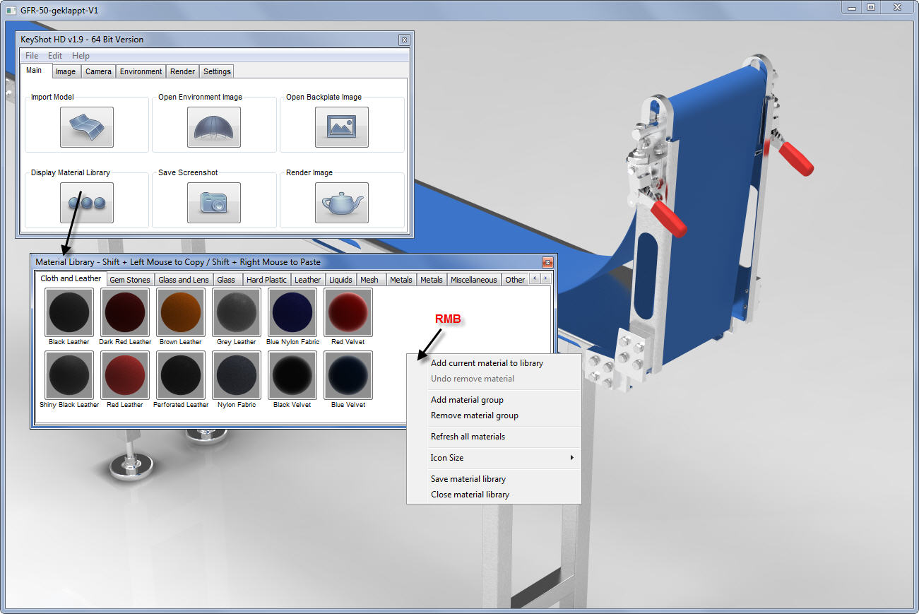

Hallo, wie kann ich eigenes Material erstellen bzw. vorhandenes editieren? Auf einer Alibre-Seite steht, dass es gehen soll, jedoch finde ich keine Möglichkeit.

Hallo Mathias,
- "Material Library" öffnen
- Materialgruppe auswählen
- RMB in den freien Bereich

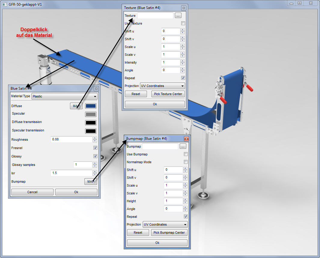

Material editieren:
- Doppelklick auf das Material/Teil/Fläche
- Dialogfenster mit den vorhandenen Eigenschaften öffnet sich
- In diesem Dialogfenster können die Materialeigenschaften festgelegt werden
- Nach dem Schließen des Dialogfensters, werden die Eigenschaften übernommen
- Je nach Bedarf, kann dieses (eigene) Material einer Materialgruppe zugeordnet werden
