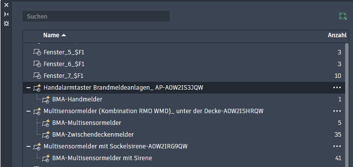

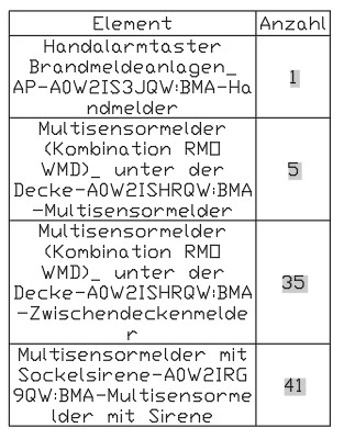

wenn ich mir eine "Stückliste" (Ansicht / Anzahl) erstelle, dann kann man sich nicht nur den Blocknamen anzeigen lassen, sondern auch Block-Attribute.
In der Tabelle wird dann erst der Blockname angezeigt und dann nach einem Doppelpunkt das Attribut.
Kann man irgendwo einstellen, das nur die Attribute in der Tabelle landen?
Klar ich kann in jede Zelle gehen und händisch den Blocknamen und den Doppelpunkt löschen, aber dafür sitze ich nicht an einem PC.
Ist hardgecodet, wie die Tabelle aufgebaut ist oder gibt es dafür eine Config-Datei?

ich vermute nein, geht nicht, gibts nicht und zumindest bis heute bin ich über nichts dergleichen gestolpert,
schaue jetzt aber auch nicht extra nach undokumentiert und versteckten Dinge.
>"Klar ich kann in jede Zelle gehen und händisch den Blocknamen und den Doppelpunkt löschen, aber dafür sitze ich nicht an einem PC"
Dafür könnte man wohl auch ein passendes Suchen&Ersetzen Tool suchen, sowas braucht man neben dem Standardbefehl SUCHEN ja ohnehin irgendwann mal.
Nein, spontan kann ich nichts empfehlen.

tja wie bei so vielem ADSK halt 75% und nix zu gebrauchen wie bei CSS auch.
nimm Datenextrakt und pack das was du willst in eine Tabelle und Speicher die ab

Nein, gibt es im LT Programm nicht. Tools von Drittanbietern im Quellcode ist die beste Wahl.
Für gewöhnlich sind derartige Tools, www Findlinge, nicht für LT konzipiert und funktionieren nur" zufällig".
40 Jahre lang gibt es AutoLISP, aber erst seit 2-3 Jahren für LT und dieses bietet nicht die komplette Unterstützung.

Original erstellt von HRompel:
Was man zu "att_out_in.lsp" findet, ist das es zu den "ExpressTools" gehört und die gibt es für LT nicht - Schade.
Hy
Was man liest ist eins , durch die "Öffnung" von LT in Bezug auf LISP , wirst "du User" das testen müssen
das Tool von cadffm sollte nach der Beschreibung auch gehen und dann kann man auch ne Tabelle draus machen.
und mit ein wenig suchen ....
https://ww3.cad.de/foren/ubb/Forum54/HTML/031129.shtml#000048
wenn es das ist , testen
cu cw

das Script wird zwar laut Dialog erfolgreich geladen, aber die Befehle "ATTOUT" und "ATTIN" werden nicht gefunden
Gruß Heiko
bei welcher Lisp ?
cu cw
