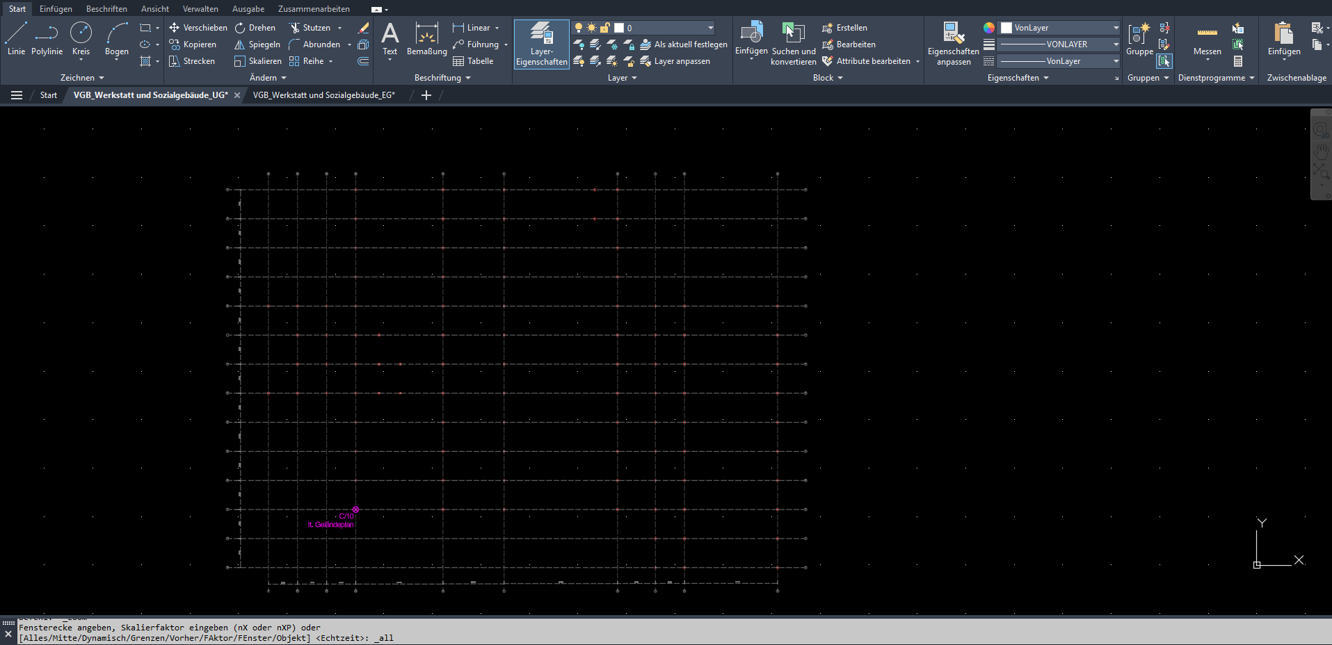

nachdem mein Projekt im Rahmen des Themas "Maßstab ist nicht gleich Maßstab" repariert wurde, habe ich eine Kopie des Projektes für die nächste Etage gemacht.
Wenn ich in der Vorlage ein "Zoom Alles" mache, füllt die Zeichnung die volle Zeichenflächenhöhe.
Mache ich das gleiche in der Kopie, wird die Zeichnung kleiner dargestellt. Oben,Links und unten bleibt ein Rand.
Das deutet doch meistens darauf hin, das es noch ein Objekt bzw. einen Punkt in dem "Rand"-Bereich gibt.
Ich habe herausgezoomt und die Bereiche ausserhalb des Achsennetzes markiert, aber da wird nicht gefunden.
Auch "Bereinigen" und "Aufräumen" brachte keine Änderung.
Was kann die Ursache sein, dass die Kopie sich anders verhält als die Vorlage?

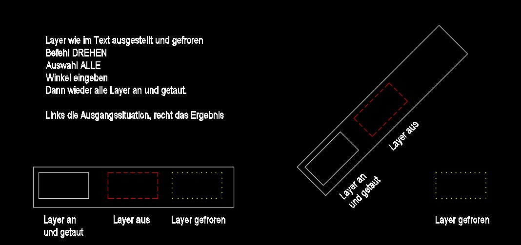

oder es gibt "unsichtbare" Objekte, die du nicht mit kopiert hast, wie bereits hier besprochen: https://ww3.cad.de/foren/ubb/Forum53/HTML/004436.shtml#000016
wie findet man so etwas mit Bordmitteln?
alle Layer tauen und ein,
PICKFIRST auf 1,
WAHL alle, bestätigen, dann mit Umschalt und Fensterauswahl das Sichtbare aus dem Auswahlsatz entfernen

In der Vorlage, waren der Layer "gefroren" und in der Kopie nur ausgeblendet.
Und wieder etwas über die Besonderheiten von AutoCAD gelernt.
Danke an alle.
Gruß Heiko

Ja, den Unterschied zwischen Layer aus und Layer gefroren sollte man wissen, da dies durchaus auch Auswirkungen bei Befehlen haben kann und man das nicht zwingend mitbekommt. Im Bild ein Beispiel für den Befehl Drehen.
Der Unterschied zwischen "Layer aus" (deaktiviert) und "Layer gefroren" in AutoCAD ist, dass deaktivierte Layer in der Zeichnung unsichtbar sind, aber weiterhin im Speicher gehalten werden und bei Befehlen wie REGEN regeneriert werden. Gefrorene Layer sind ebenfalls unsichtbar, werden aber nicht im Speicher gehalten und nicht regeneriert oder z.B. bei Befehlen mit der Auswahl ALLE herangezogen.

das gefrorene Layer bzw. die Objekte auf gefrorenen Layer um beim Beispiel zu bleiben nicht mit gedreht werden, ist mir bewusst.
Mir war nur nicht bewusst, das das frieren auch einen Einfluß auf das hat, was man beim ZOOM angezeigt bekommt.

AUS - Objekte welche diesen Layer referenzieren, werden dem Nutzer am Monitor nicht dargestellt, sind aber weiterhin vorhanden,
daher können die Objekte weiter bearbeitet werden, natürlich auch gelöscht usw.
Grafische Objektwahlmethoden wie zB.Fensterwahl funktionieren nicht, da es keine Grafik zum wählen gibt am Monitor.
GEFROREN - Objekte welche diesen Layer referenzieren, werden aus dem Editor entladen, daher
erschwinden diese vom Bildschirm und können auch überhaupt nicht weiter bearbeitet werden.
Anmerkung für verschachtelte Objekte (also Objekte in Blöcken/Xrefs):
Externe Referenzen und Blockreferenzen haben selbst ja keinerlei sichtbare Geometrie (außer ggf. Attributen bei Letzteren),
sie zeigen nur den Inhalt des externen Modellbereichs bzw. Blockes an.
AUSschalten des Einfügelayers ändert die Darstellung daher nicht, außer wenn der XRef/Block-Inhalt auch auf diesem Einfügelayer (oder Layer0) liegt.
FRIEREN entfernt die Referenzierenden Objekte aus dem Editor, daher kann diese auch NICHTS mehr anzeigen = alles verschwindet.

Original erstellt von CADdog:
PICKFIRST auf 1,
Ich habe das jetzt einfach mal auf meine aktuelle Zeichnung angewendet.
Ergebnis: 3 Blockreferenzen. Zwei sind die Hintergrund-PDFs, aber die die Dritte verwirrt mich ein wenig, weil es die geöffnete Zeichnung bei (0,0) ist.
Warum ist die aktuelle Zeichnung in sich selbst eine Referenz? Ist bestimmt was internes - oder?
