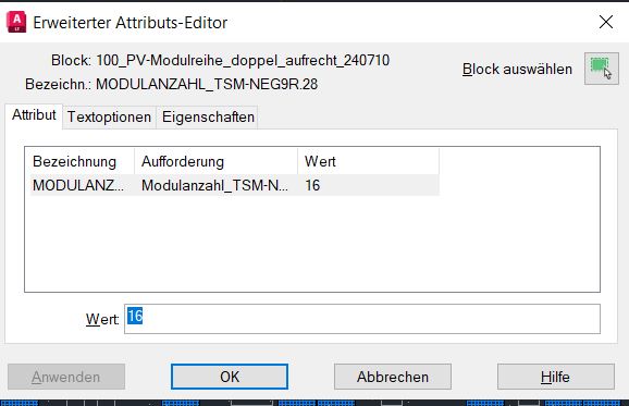

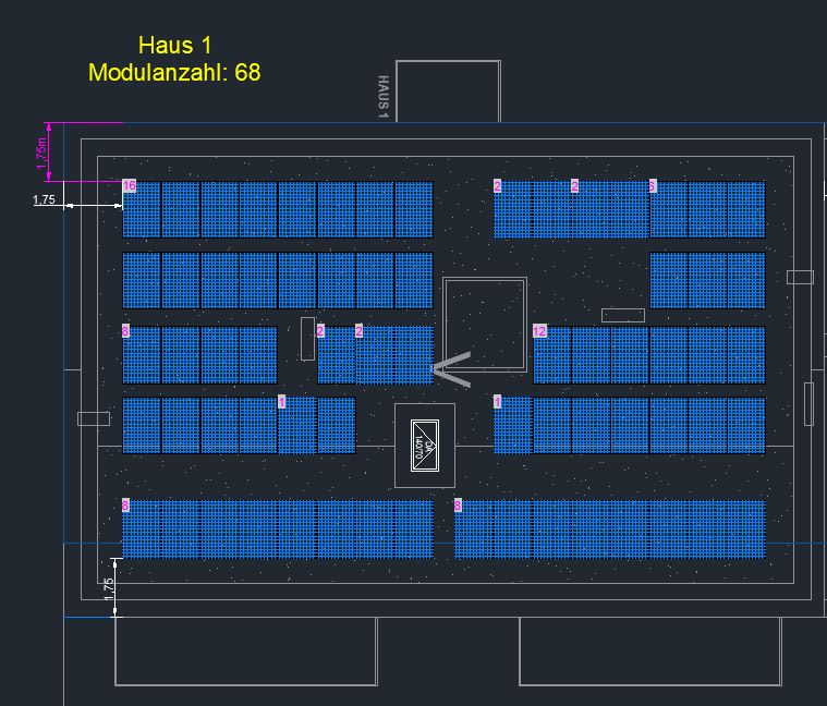

erst einmal einen schönen Tag. Ich habe einen Block in "AUTOCAD LT 2023" erstellt und suche eine Möglichkeit, die Summe der Werte der einzeln gewählten Blöcke zu berechnen und diese Summe dann in der gleichen Datei als Text (wie im beigefügten Bild) anzuzeigen.
Vielen Dank für die Hilfe.
Freundliche Grüße
Burak

ich sehe keine Datei ich sehe nur den Attributmanager mit dem Wert 16 ?
Wenn du die Anzahl der Blöcke ermitteln willst das geht . aber Werte die im Block stehen zu addieren in ACAD LT 2023 wüste ich auf anhieb keine Möglichkeit.

Man kann die Daten exportieren (-ATTEXT), muß diese dann aber selbst aufarbeiten und ins ACADLT bringen.
Lösung: Upgrade zu LT2024 und eine Lisp-Lösung nutzen!!!
