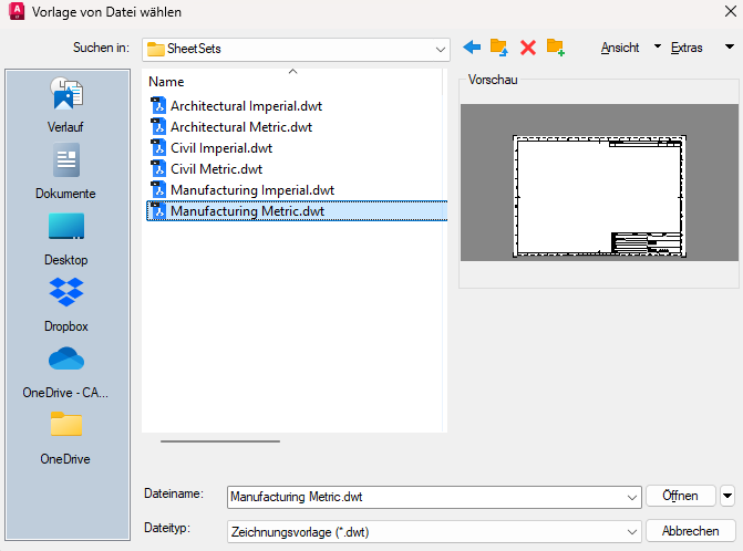

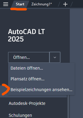

AutoCAD hat bei seinen Beispielzeichnungen ein paar wenige Vorlagen mit Planlayouts drinnen.
Dazu entweder bei den Beispieldateien unter Sheetsets schauen oder per Rechtsklick auf ein Layout-tab klicken - "aus Vorlage" auswählen und eine dwt-Datei auswählen.

Danke, für den Hinweis mit "Rechts-Klick".
Dadurch habe ich tatsächlich Vorlagen gefunden, die schonmal für die Firma erstellt worden sind.
