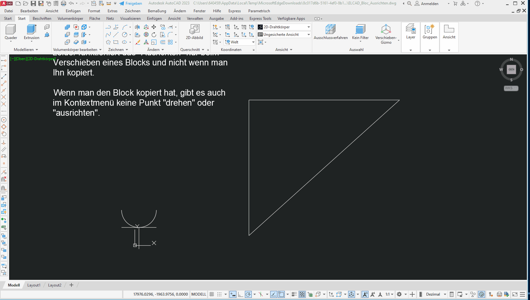

Mit "Ausrichten" meinte ich den Tastaturbefehl - und keine Option während dem Kopieren.
Auch kannst das Objekt ebenfalls am Cursor drehen - dazu den Block am Griff schieben (ohne abzusetzen) und dabei per Rechtklick im Kontextmenü "drehen" wählen (ggf. mit Objektfang parallel).

erstellt am: 04. Dez. 2024 13:14    Editieren oder löschen Sie diesen Beitrag!  <-- editieren / zitieren -->   Antwort mit Zitat in Fett Antwort mit kursivem Zitat    Unities abgeben: 1 Unity (wenig hilfreich, aber dennoch)2 Unities3 Unities4 Unities5 Unities6 Unities7 Unities8 Unities9 Unities10 Unities Nur für HRompel 10 Unities + Antwort hilfreich
So wird der von Cadzia beschriebene Befehl Ausrichten angewendet.

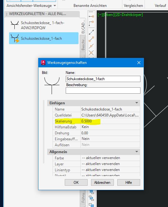

Moin Bernd
Original erstellt von bbernd:
Hallo Heiko,
vielleicht wäre der Weg über Block einfügen eine Lösung für dich.
Werde ich mal testen. Die Blöcke die hier in der Blockpalette liegen, sind alle Faktor 2000 zu klein.

2000 ? Blockreferenzen kann man skalieren, aber 2000 hört sich nach folgendem an:
Deine Datei-Einstellung (Quell oder Zieldatei) ist falsch (Faktor 1000, Meter<>Milimeter)
und das andere ist die Skalierung, welche dann auf 2 zu stellen wäre.
Teile doch mal eine Beispiel DWG, darin zu sehen ist dann zwei Blockreferenzen eines Blockes,
einmal in der Größe wie es automatisch ankommt und einmal von dir geändert, in der von dir gewünschten Größe.
Alles andere können wir aus der Datei sehen bzw. dann erfragen.

Hallo Heiko,
während des kopieren steht dir die Dynamik nicht zur Verfügung.
Wenn der Block über das Design Center eingefügt wird, ist die Dynamik vorhanden.
Um den Block dann auszurichten, muss man in die Richtung zeigen  , kann es schlecht erklären.
Vielleicht hilft dir das GIF weiter.
Gruß Bernd

Weder Kopieren noch Verschieben funktioniert
es bedarf der Nutzung des Ausrichten-Parametergriffs.
Ändert für dich nichts, aber du vergleichst gerade die Griff-Nutzung mit der Nutzung eines Befehlaufruf.
Teste mal den Befehl SCHIEBEN -> wird nicht funktionieren.

Wie ist es mit einer Werkzeugpalette, dort kann man die Skalierung einstellen.
Gruß Bernd

Worauf war diese Aussage denn bezogen, ich finde da gerade nicht "passendes" im Thread:
Der Parameter "Ausrichten" ist doch im Block definiert (seine Linie war nur sehr kurz)
Ich vermute mal zu meiner Aussage bzgl. kopieren,schieben und alle anderen Befehle vs. Ausrichten-Griff, falls ja:
Ja, ist im Block definiert, aber die Funktion ist nur aktiv wenn man auch den Parameter-Griff verwendet,
was bei Befehlen wie schieben oder kopieren NICHT passiert.
Auch das erstellen einer neuen Blockreferenz, nicht einer Kopie, bedeutet nicht automatisch dass der Parameter verwendet wird,
dafür muß der Parameter den Basispunkt überlagern (wie es bei deinem Block der Fall ist). Ob das nun sinnig ist einen
Ausrichtenparameter an anderer Position als den Basispunkt zu haben, das sei mal dahingestellt.
