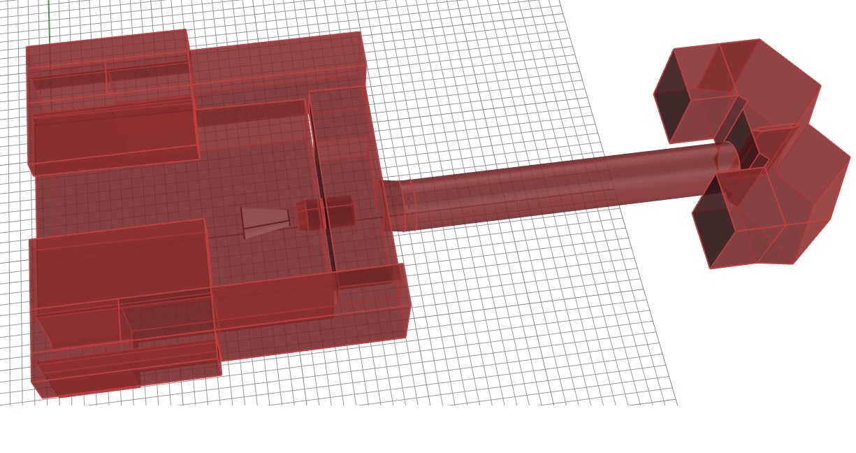

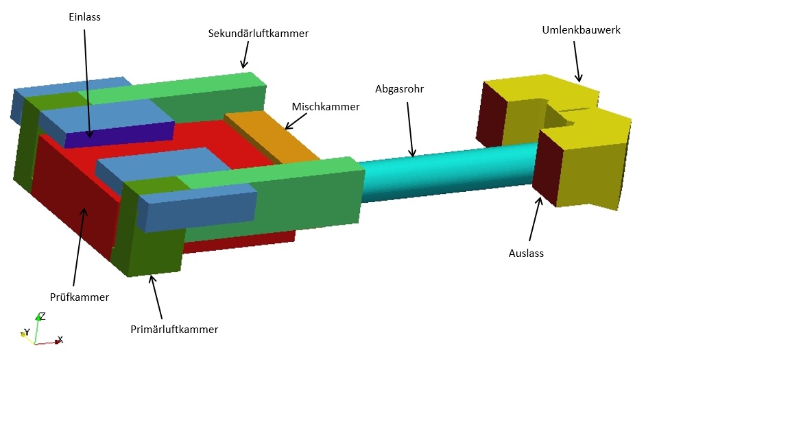

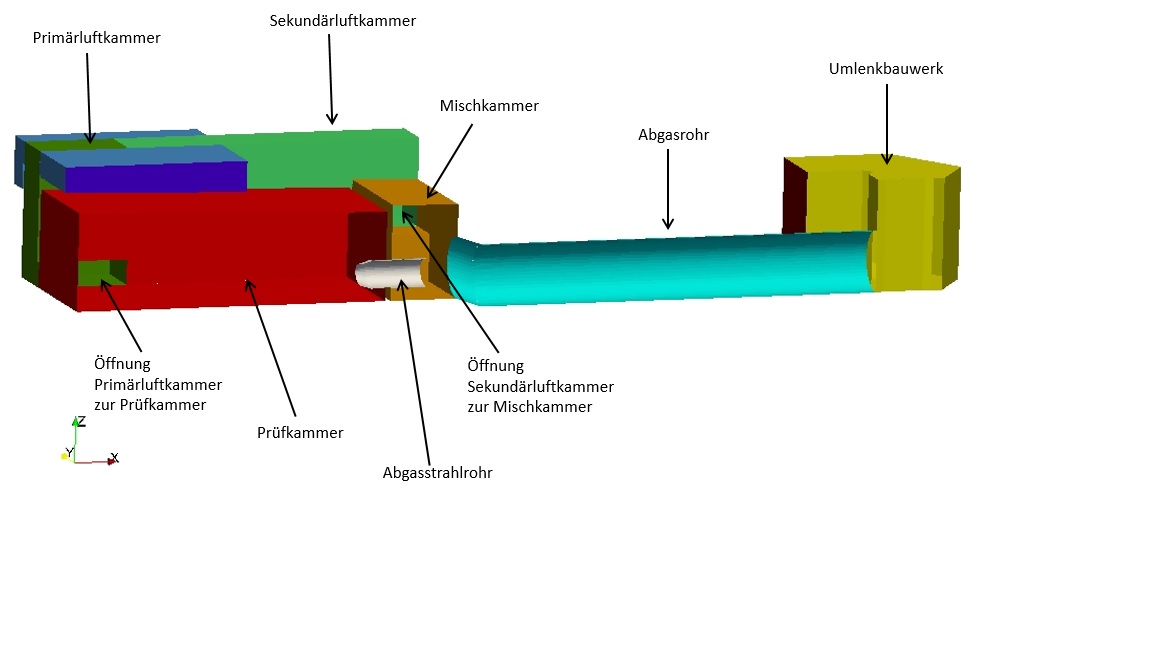

ich habe ein Problem bei der Simulation einer Lärmschutzhalle und komme im Moment nicht weiter. Die Geometrie ist auf den Bildern zu sehen. In der Prüfkammer befindet sich vor dem Abgasstrahlrohr ein "Triebwerk", bei dem auf der linken Seite ein Massenstrom abgesaugt und auf der rechten Seite wieder ins System eingebracht wird. Die Prüfkammer ist zum einen über das Abgasstrahlrohr mit der Mischkammer verbunden und zum anderen über den Einlass und der Sekundärkammer. Das Triebwerk zieht sich die Luft über den Einlass und der Primärkammer. Im Anschluss an die Mischkammer kommt ein langes Abgasrohr, an das ein Umlenkbauwerk angeschlossen ist, über das die Strömung wieder an die Umgebung gelangt.
Ich rechne das Ganze mit rhoSimpleFoam.
