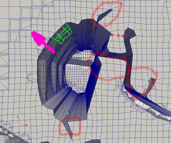

folgendes: Ich habe mehrere Geometrien über .stl reingeladen in mein snappyHexMeshDict.
Anschließend habe ich wie von Herrn Holzmann empfohlen wurde:
snappyHexMesh -overwrite (castellatedMesh und snap = true ; addlayers=false) laufen lassen. Die Geometrie wurde richtig vernetzt.
Dann anschließend snappyHexMesh -overwrite (castellatedMesh und snap = false ; addlayers=true)  laufen lassen mit folgenden Einstellungen:

Das Ergebnis ist in paraView ein großer Block, so, als wäre die Geometrie nicht dicht.
Laut log File durchläuft er auch alle 50 Iterationen, ist das gewünscht, oder nur die maximale Anzahl "nLayerIter 50;" .
Außerdem scheint mir meine LayerThickness doch sehr hoch zu sein. Liegt das an meinen falschen Einstellungen? Habe ja finalLayerThickness 0.5; gewählt. Wenn das Meter sind, dann wäre das schon recht hoch?

Hi Moritz,
deine Einstellung 0.5 sind nicht in Meter sondern eine relative Größe zur zu evaluierenden Zellgröße. Wenn du in Paraview nur einen Block bekommst, dann würde ich sagen das schon der erste Schritt (castellated) auf Grund einer non-waterproofed STL den äußeren Teil nicht wegschneidet. Demnach ist natürlich auch das Erzeugen von zusätzlichen Netzzellen (im Layer-Schritt) recht problematisch.
Persönlich würd ich vorschlagen castellated und snap mit overwrite zu verwenden und die Layergenerierung ohne. Dazu noch startTime 0 angeben (controlDict). Das erlaubt dir dann die Layergenerierung x-mal durchzuführen und demnach die Schritte castellated & snap zu sparen.
Das du die 50zig Iterationen erreichst heißt letztlich, dass du keine konvergierte Lösung erhältst, danach werden alle (noch nicht umgesetzten) Layer zerstört und dein neues Netz geschrieben. Grundlage zur Layergenerierung ist ein gutes gesnappted Netz. Aber auch hier gibt es einiges zu beachten, sonst werden dir die Layer nur im Weg sein.
Wie gesagt, im ersten Teil erhalte ich die Geometrie sauber. Wenn ich dann die Layers draufpacke dann eben nur noch den Block :-/

Nimm mal die Layergenerierung raus und schau dir dann dein Netz an. Ist alles gut, mach es einfach mal händisch (single core) und !!! nicht overwrite verwenden.
Ich meine das du einfach dein runParallel für die Layergenerierung rausnimmst und dann nach dem reconstruct ´n dein Netz anschaust um zu Prüfen ob alles gut ist. Dann sHM ohne MPI

Ich lasse es gerade durchlaufen. Stand jetzt sind die Dicken schon mal deutlich plausibler: near wall layer avg thickness: zwischen 0.0098 und 0.01
Aber das wird ewig dauern. Gibt es denn keine schnellere Methode?
Danke Tobi für deine Hilfe!

So war nach einer Iteration schon durch. Die Geometrie stimmt noch (es wird kein Block ausgegeben in Paraview -- > folglich wasserdichte Geometrie) Nur weiß ich nicht, ob das jetzt wirklich nach Layern ausschaut in paraView oder ob das einfach eine Netzverfeinerung dort ist. Gibt es eine Möglichkeit, sich nur die Layer in paraView anzeigen zu lassen?
Grüße mooritz

Scheint nicht geklappt zu haben:

Habe jetzt ja gar keine LayerThickness mehr?

erstellt am: 01. Jul. 2016 09:33    Editieren oder löschen Sie diesen Beitrag!  <-- editieren / zitieren -->   Antwort mit Zitat in Fett Antwort mit kursivem Zitat    Unities abgeben: 1 Unity (wenig hilfreich, aber dennoch)2 Unities3 Unities4 Unities5 Unities6 Unities7 Unities8 Unities9 Unities10 Unities
Also die Layergenerierung (4 Stück) hat geklappt laut Bild. Nur sonderlich schön sieht es nicht aus. Wenn ich meine QualityDict Kriterien alle einschalte iteriert er sicht tot.
Irgendwelche Ideen das zu verbessern?

erstellt am: 01. Jul. 2016 09:38    Editieren oder löschen Sie diesen Beitrag!  <-- editieren / zitieren -->   Antwort mit Zitat in Fett Antwort mit kursivem Zitat    Unities abgeben: 1 Unity (wenig hilfreich, aber dennoch)2 Unities3 Unities4 Unities5 Unities6 Unities7 Unities8 Unities9 Unities10 Unities Nur für Studentenmensch 10 Unities + Antwort hilfreich
ist das ein filigraner Kanal der sich durch dein Rechengebiet windet? Wenn ja, dann zeig doch bitte mal das gesnappte Bild von der gleichen Stelle; dann kann ich dir mehr Auskunft geben.
Schalte bitte dazu auch "decompose Polyhedrals" aus (links im Paraview Menü zu finden)... solch ein Netz würd ich niemals nehmen (du sicher auch nicht) und die Tatsache das er sich zu tode iteriert liegt daran, dass es durch deine Settings einfach nicht möglich ist ein numerisch passables Netz zu erstellen.

erstellt am: 01. Jul. 2016 10:11    Editieren oder löschen Sie diesen Beitrag!  <-- editieren / zitieren -->   Antwort mit Zitat in Fett Antwort mit kursivem Zitat    Unities abgeben: 1 Unity (wenig hilfreich, aber dennoch)2 Unities3 Unities4 Unities5 Unities6 Unities7 Unities8 Unities9 Unities10 Unities
Ja da sitzt eine Klappe. Womöglich muss ich diese dann vergröbern?
Hier das Bild nur mit castellated und snap :

erstellt am: 01. Jul. 2016 10:57    Editieren oder löschen Sie diesen Beitrag!  <-- editieren / zitieren -->   Antwort mit Zitat in Fett Antwort mit kursivem Zitat    Unities abgeben: 1 Unity (wenig hilfreich, aber dennoch)2 Unities3 Unities4 Unities5 Unities6 Unities7 Unities8 Unities9 Unities10 Unities Nur für Studentenmensch 10 Unities + Antwort hilfreich
Hallo Moritz,
im Anhang eine Darstellung der Problemstellen. Die 3 Roten Punkte (dieses Gap) ist schonmal sehr kritisch (numerisch gesehen). Du hast hier 2 Volumen zwischen drin. Der linke und rechte Rand ist bspw. für U = 0. Da bleibt nicht mehr viel über  um ein Flux zu berechnen. Das geht natürlich schon aber das ist alles andere als Akkurat und wenn deine Zellen dann eh noch alles andere als hexaedrisch sind, dann wirds ganz dunkel.
In Grün hab ich dir mal gezeigt wie das Layering funktioniert. Zuerst werden deine Layer auf das Netz nach Außen draufgesetzt und dann versucht die Zellen nach innen zu pushen. Daher verzerrt sich natürlich auch das ganze innere Netz. Je nach dem wie dein Netz beschaffen ist, kommts dann eben unweigerlich zu Problemen.
Diese Klappe kannst du so nicht approximieren. Da muss mindestens noch ein Level höher verfeinert werden. Ansonsten geht das mit den Layern sowieso nicht (denk nur mal an das Gap mit den 3 Roten Punkten. Du willst da noch 8 weitere Layer reindrücken?
Ich würde die Oberfläche der Klappe vllt nochmals extrahieren (also eine eigene STL für die Klappe) und dann mittels refineRegions und Distance arbeiten. Persönlich würde ich mich nicht darauf verlassen das das hinhaut (:
Wenn du die weitere Verfeinerung machst, dann kannst du auch noch 1 - 2 Layer einfügen. Normalerweise sollten das schon mehr sein aber das kommt halt dann immer drauf an was du auflösen willst/musst und so weiter. Wenn du keinen Wärme- oder Stoffübergang hast, dann würde ich das für den ersten Try sowieso ohne Layer machen (allerdings ist die Grenzschicht schon wichtig für Ablösungen etc).
Viele Grüße,
