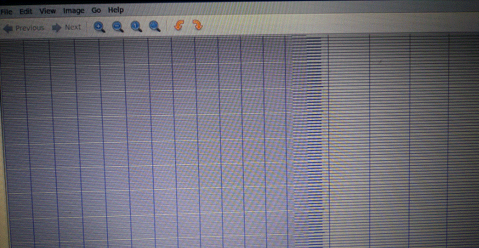

Hallo ich bin neu hier und habe direkt eine Frage zu OpenFoam. Und zwar habe ich  mit zuletzt mit SnappyHexMesh gearbeitet und habe das Tool refinementBox benutzt. Leider werden die Zellen um meine Box immer diagonal durchgeschnitten von openfoam (siehe bild). Openfoam an sich gibt mir dafür keinen Fehler aus. Aber ich meine gehört zu haben, dass man für ein schönes Rechenergebnis immer möglichst viereckige Zellen haben sollte und nicht, wie in meinem Fall, dreieckige. Ist das normal? Und wenn nein was kann man dagegen tun?

Hi Tanne,
gar nichts kannst du machen, da du mit nem Split (auch wenn Hexaeder) immer die "Hanging Nodes" bekommst und dadurch werden deine Hexaeder in Tetraeder oder der gleichen gesplittet. Ansonsten müsste man Numerisch ein Mapping machen, das wesentlich "unangenehmer ist". Falls du das in der Anzeige in Paraview abschalten willst,... -> Decompose Polyhedral deaktivieren.
Beim Rechnen hast du die aber trotzdem (checkMesh -> Elementtype).

Vielen Dank für die schnelle und kompetente Antwort.
Genau das check Mesh habe ich schon gemacht und er hat mir nonorthoFaces ausgespuckt. Meine Frage ist jetzt, ob die die Berechnung negativ beeinflussten oder ob man über diese "Übergangsflächen" hinwegsehen kann?

Ja... alle Elemente die von Hexaedern abweichen sind numerisch nicht so gut geeignet (ich spreche von der FVM). Allerdings ist das schöne daran das man mit Volumenkörpern arbeitet und die Gleichungen alle gültig sind. Allerdings linearisiert man die Gleichungen und da kanns dann hin und wieder zu Problemen kommen, das ist aber vorallem bezogen auf den Berechnungsalgorithmus (Upwind, Linear, Limited, etc.).
Bspw. versagt das Linearverfahren bei einer simplen Konvektionsströmung: https://www.youtube.com/watch?v=C0CcN7l37Fg
Die Werte von phi sollten zwischen [0-1] liegen, gehen aber am Schluss gegen -infty und +infty. Bezüglich deinem nonOrtho Problem. Ich gehe stark davon aus das diese keinen Einfluss haben. Zudem könntest du die NonOrthoCorrection von 1 auf 3 erhöhen wenn du dir unsicher diesbezüglich bist. Es gibt immer Mittel
