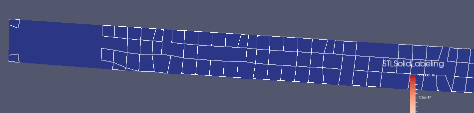

Hallo liebe FOAM'ler,
ich habe ein Problem bzgl. der Flächendarstellung in OpenFOAM.
Derzeit verwende ich das "Tool" inlet_average, welches mir in einer Datei die Fläche, die 3 Geschwindigkeitskomponenten xyz und den Druck an der gewählten Inlet-Fläche angibt. Leider weicht diese Flächenangabe stark mit der von CATIA ab.
Abweichungsbeispiel am Inlet Defrostdüse:
Fläche aus Catia: 0,01385 m²
Fläche aus inlet_average: 0,00747011 m²
Im Anhang habe ich ein Bild angefügt, welches die Vernetzung der STL-Datei aufzeigt. Es wird wie zu sehen ist, nur ein Teil der Fläche vernetzt. Bei Erhöhung der Level wird sogar die Abweichung teilweise noch größer. Die STL-Datei wird zur besseren Kantendarstellung mit dem Explicit feature edge refinement zu einer EMesh datei konvertiert.
Da ich an den Inlets im U Verzeichnis einen Volumenstrom angebe, ist die Richtigkeit der Fläche doch von großer Bedeutung.

soweit ich dich richtig verstehe ist deine numerische Inletfläche nicht mit der Fläche von Catia identisch oder? Ich sehe eine Fläche (blau) und irgendwelche Rechtecke/Vierecke. Was stellt das dar? Was sagt dir den Paraview über die Fläche? Mit deinem Befehl den du erwähnst, gehen keine Dateien verloren, lediglich eine Skalierung wird getätigt. Du kannst dein Netz einfach mal mit checkMesh prüfen. Helfen kann man dir hier sicherlich aber dazu vllt mehr Infos oder Bilder.

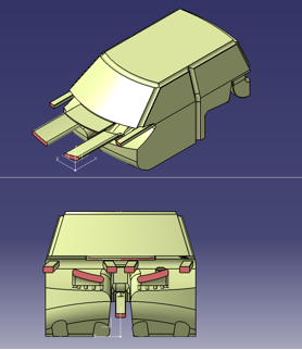

ich habe anbei ein paar Bilder angefügt die besser zeigen wo und wie meine Inlet und Outletflächen (rot markiert) definiert sind.

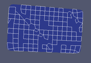

Das Problem konnte ich nun selbst lösen. Die Blau gekennzeichnete Fläche ist die STL Datei die ich von Catia exportiert habe und als Inlet definiert habe. Die weißen Rechtecke/Vierecke sind die "Flächenparts", die OpenFOAM erkannte und vernetzte (in Paraview mit Wireframe angezeigt).
Das Problem lag daran, dass OpenFOAM die numerische Flächen rundet. Visuell betrachtet sollten die vorgegebene Inletfläche identisch mit der Fahrzeuggeometrie sein. Aufgrund der Rundungen von OpenFOAM befindet sich nun aber ein Teil der Fläche ausserhalb und ein Teil innerhalb der Geometrie. Dies ergibt Konflikte mit dem "locationInMesh - point", da ja nur der Fahrzeuginnenraum vernetzt werden sollte. Ich habe die Inlet- und Outletflächen jetzt um ein paar Millimeter eingerückt und die Fläche wird nun bis auf minimale Abweichung erkannt und vernetzt.

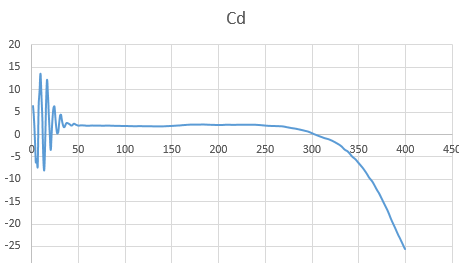

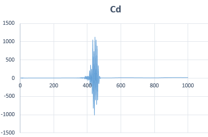

Mein CD-Wert divergiert stark nach einigen Iterationen. Dafür habe ich leider noch keine Erklärung gefunden. Bilder dazu habe ich ebenfalls angefügt. Ein Komilitone gab mir den Tipp die SurfaceLayers zu erhöhen, da dies bei ihm die Lösung dazu war. Bisher konnte ich leider aber keine Verbesserung erkennen.

dein Problem kann viele Ursachen haben:
  • Welchen Solver verwendest du
  • Relaxationsparameter
  • Netzqualität
  • Schemen
  • Numerik
  • Turbulenzmodelle
  • Diskretisierung
  • Grenzschichten (Layer)
usw.
Wenn man mit FOAM arbeitet, dann wäre es durchaus lobenswert zu wissen was alles passiert. Deswegen sagen viele schon zu beginn, FOAM kann es nicht rechnen aber bspw. andere Softwarepakete schon.
Schon mal dein Strömungsprofil angeschaut? Ich denke ich spreche für die Community wenn ich sage, dass es schwer ist darüber eine Aussage zu machen.
