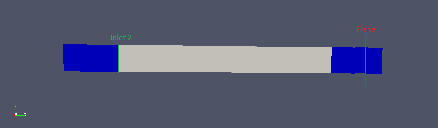

ich beschäftige mich mit Rohrströhmungen.
Um bei hohen Re Zahlen keine allzu langen Anlaufstrecke zu haben, möchte ich aus einem langen Rohr mit Hilfe des sampleDicts eine ebene extrahieren und dann diese als "inlet bc" für ein kurzeres Rohr nehmen (siehe Bild, blau ist langens Rohr, grau ist kurzes) sodass am Inlet bereits die voll ausgebildete Strömung vorliegt.
Mein Problem liegt darin, dass die Anzahl der Points-Cells der Ebene nicht mit der des Inlets überein stimmt. Das heißt ich kann nicht einfach eine TIME aus dem langen Rohr als 0 im kurzen Rohr verwenden...
Sample funktioniert, bekomme die Daten...
-Habe es mit mapFields versucht aber da mappe ich ja das gesamte Feld.
-groovyBC schneit mit OF 2.3.x nicht zu gehen...
Hatte ihr eventuell schonmal das gleiche Problem und daher eine Lösung parat?
Vielen Dank im Voraus
Sibi

Ich versuche s nochmal verständlicher...
Mein "großes Ziel" ist es verschiedene Gitterstrukturen in einem Rohr zu simulieren (Promotion, hier mal ein Beispiel http://www.zmp.uni-erlangen.de/forschung/anwenderzentrum-vertec
Daher möchte ich erst mal das leere Rohe für verschiede Re simulieren. Ich erhoffe mir dadurch für die verschiednen GEschwindigkeiten die ausgebildetn Profile zu haben um diese dann als INLET bei der Gitterumströmung vorgeben zu können.
Habe jetzt mit Re 10,50,100 angefangen und da merkt man gleich dass das Rohr immer länger werden muss damit ich auf die analztisch berechnete maximale Geschwindigkeit im rohr komme...
jetzt möchte ich für meinen ersten kleinen Vortrag zeigen, dass es möglich ist die Ausdehnung des Rohr und damit die Rechenzeit klein zu halten wenn ich am INLET nicht einfach eine Geschwindigkeit mit inlet, fixedValue, (x y z) vorgebe sonder ein bereits empirisch oder simuliativ erzeugtes Profil der Strömung vorgebe...
Das ist gerade mein Stand an dem ich am rumprobieren bin das möglichst gut hin zu bekommen.
Langes Rohr: 0,3m erricht U max
kurzes Rohr: 0,2m erreicht es nicht
Ziel: kurzes Rohr möglicht ganz mit voll ausgebildetem Profil ohne großen Anlauf da ich ja später dann noch im Rohr meine Gitter umströmen möchte und sonst einen enorm lamgen Anlauf brauche...
Ich hoffe es ist jetzt deutlicher geworden

@ sisetrun: schau dir mal das Tutorial pitzyDailyMapped an. Hier wird kontinuierlich der outlet auf den inlet gemappt. Es gibt aber auch noch andere Randbedingungen in OF dafür.
@ Tobias: Ich habe eine ähnliche Aufgabenstellung wie sisetrun. Hierzu verwende ich aber die Randbedingung "mappedPatch". Nur sieht mein Strömungsbild sehr komisch aus und ich möchte nun prüfen, ob das vom mappen kommt oder nicht.
Wenn es eine Möglichkeit gäbe, dass map-Intervall von "mappedPatch" einzustellen, wäre das eigentlich eine äquivalente Lösung. Da es das aber nicht gibt, muss ich den outlet händisch auf den inlet mappen.
Die Funktion heißt: timeVaryingMappedFixedValue
Auch hierfür gibt es ein Tutorial.

was heißt den "komisch"? Das mit dem Map-Intervall meinst du sicherlich so, dass nur ein gewisses voranschreiten der Werte möglich ist phi_neu = phi_alt*0.x. Mit Groovy kann man sowas ganz schnell realisieren.
Zu sisetrun: Die Erklärung ist genau so wie ich es mir gedacht habe. Entweder verwendest du die bereits erwähnte MappedPatch Sache, damit kannst du rechnen, allerdings sobald einbauten reinkommen wird das nichts mehr oder du simulierst wirklich nur das blanke Rohr; nimmst das END-Ergebnis vom Outlet und mappst das auf das Inlet. Sollte Inlet und Outlet identisch sein (heißt also die Faces sind gleich), sollte es auch möglich sein die vector liste vom Outlet direkt ins Inlet zu kopieren (müsste man testen), ansonsten eben mappen.
