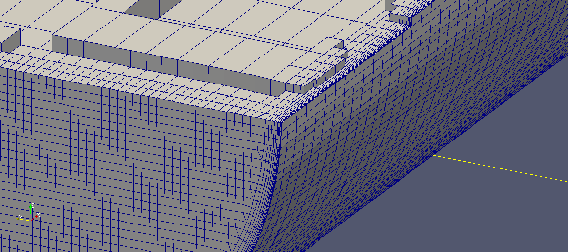

Hallo Leute,
ich weiß zu shm und add layer gibt es viele Beiträge hier und in anderen Foren, aber ich habe wirklich lange gesucht und keine Lösung für mein Problem gefunden.
Zum Problem:
Versucht wird ein Rohrbogen mit shm zu vernetzten. Das klappt auch soweit gut die Randschichten werden über all auch im Bogen sehr gut abgebildet. Am Inlet und Outlet allerdings gibt es wie in den Bildern gezeigt das Problem, das diese nicht das Inlet und Outlet erreichen. Ich vermute, dass dies geschied, weil die Kanten, wo Inlet und Wall aufeinander treffen nicht ganz scharf abgebildet werden. In folge dessen habe ich wie in einem Betrag beschrieben das blockmesh etwas kleiner als die Geometrie gemacht und die Kanten wurden scharf abgebildet und die Layer werden zu 100% erstellt wie ich es gern hätte (Bild). Allerding werden dann Inlet und Outlet im File Boundary unter defaultfaces geschrieben. Nächster Ansatz war die Definition von Regionen direkt im blockmesh was leider wieder zu dem selben Problem führt wie zuvor. Mit der trail and error Methode bin ich leider auch nicht zum Ergebniss gekommen ich habe viele dicts von Leuten benutzt bei denen es geklappt hat aber leider ohne Erfolg.
Anbei noch das shmdict

Hat jemand eine Ahnung wieso das Inlet/Outlet nicht mit Layern versehen wird wie bei der "richtigen Abbildung"? Der Typ von Inlet/Outlet wurde von default "wall" auf "patch" geändert. Mit Typ "empty" habe ich es auf Anweisung eines Beitrages auch schon versucht, aber auch ohne Erfolg. Langsam gehen mir die Ideen aus  ich hoffe es hat noch wer eine Idee.
Lg Marco

das mit deinen Layer liegt schon mal an deinen Außenkanten (auch features genannt). Das Netz ist da alles andere als passabel und auch die Einstellung das du bei den Levels (2 2+1) hast machts dadurch nicht besser
Erstmal die Inlet/Outlets akzeptabel vernetzen (so sieht das wirklich nicht gut aus).
Ich verweise dich mal hier hin --> http://holzmann-cfd.de/index.php/de/tutorial/snappymultiregionlayer

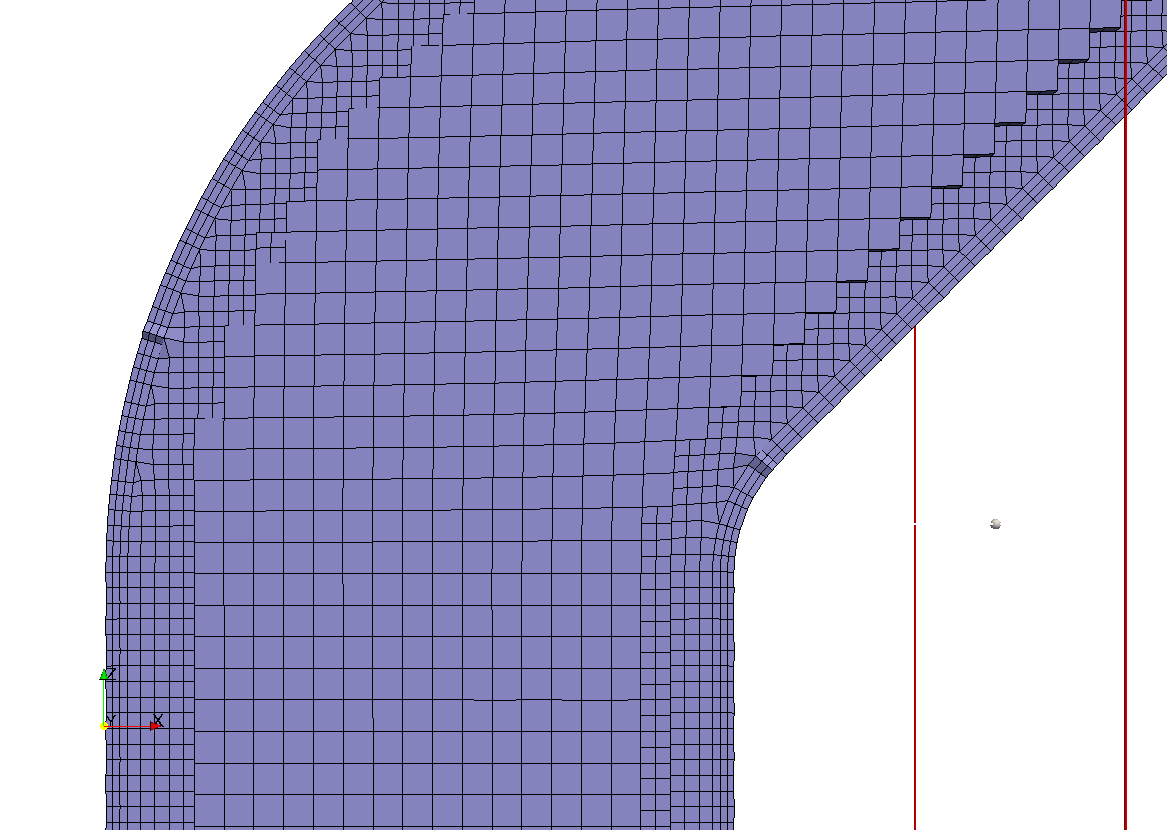

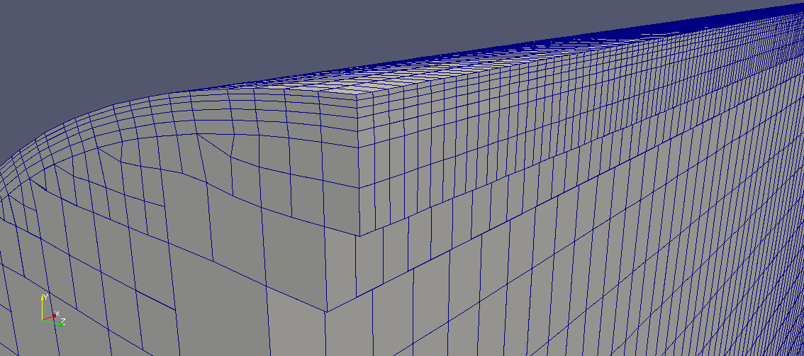

erstellt am: 21. Okt. 2015 11:21    Editieren oder löschen Sie diesen Beitrag!  <-- editieren / zitieren -->   Antwort mit Zitat in Fett Antwort mit kursivem Zitat    Unities abgeben: 1 Unity (wenig hilfreich, aber dennoch)2 Unities3 Unities4 Unities5 Unities6 Unities7 Unities8 Unities9 Unities10 Unities

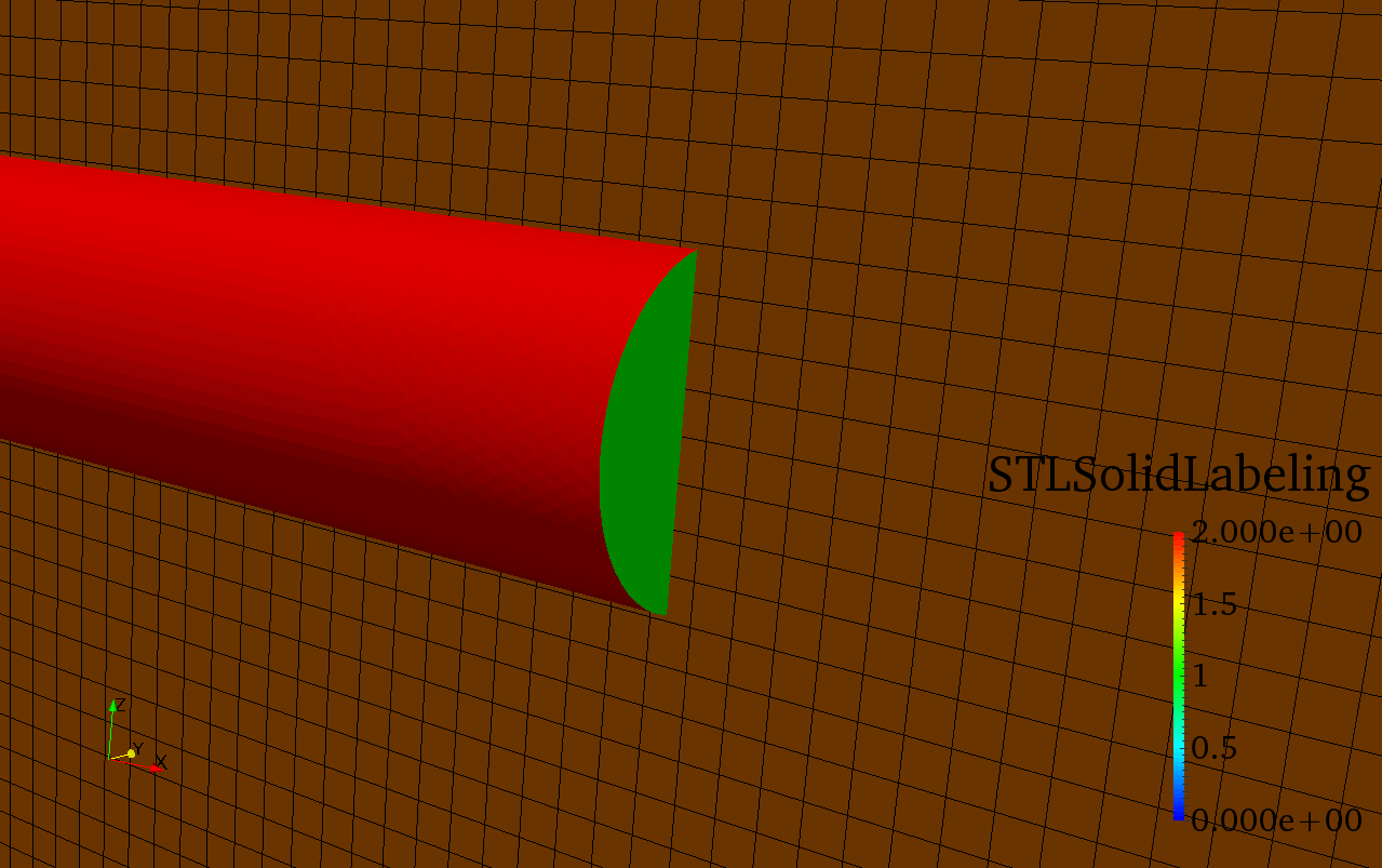

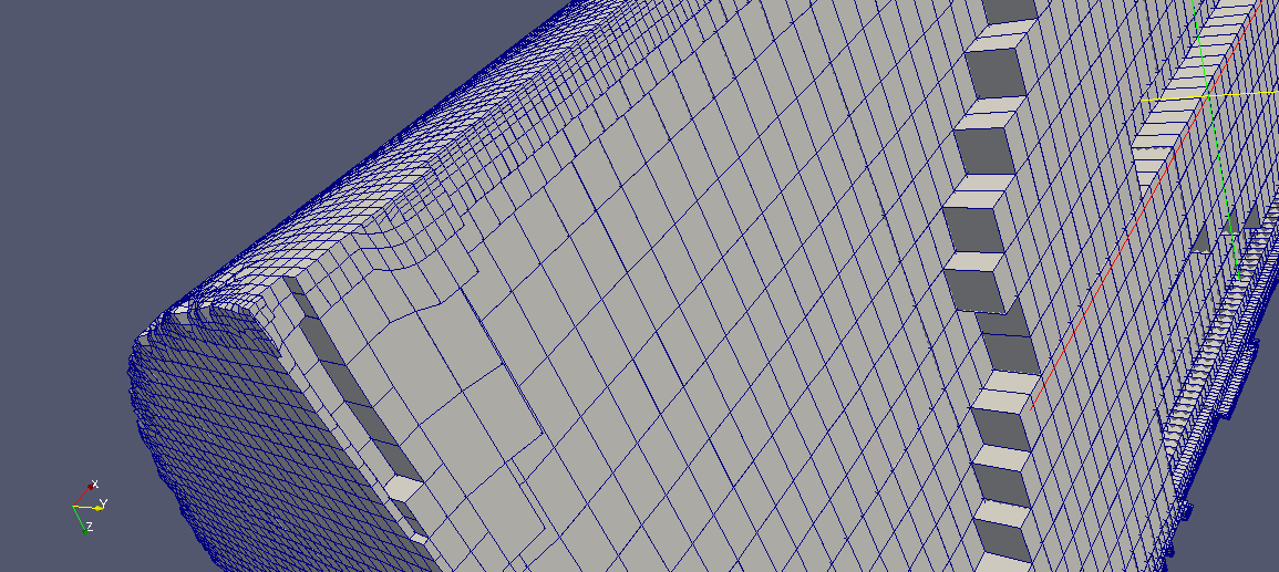

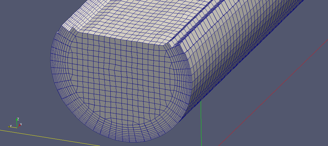

Ich wollte mich heute mal mit dem neuen Kenntnisstand melden. Momentan sieht das Ergebniss garnicht mehr so schlecht aus aber zu frieden bin ich noch nicht.
patch faces    layers  overall thickness
                      [m]      [%]
wall 574342  9.98    0.00245  100
Wenn ich mir das Inlet anschaue Bild_1 sieht es so aus wie ich mir das Ganze vorstelle. Die Layer werden wie gewünscht durchgängig und sauber erzeugt. Betrachte ich nun aber das Outlet sieht es leider aus wie zuvor das kurz bevor sich beide Flächen treffen die Layer wieder zusammen fallen und nicht ordnungsgemäß erzeugt werden (siehe Bild_2).
Zu dem Skript auf deiner Seite (@ Shor-ty) habe ich mich durchgearbeitet und auch nachvollzogen wie du das durchgeführt hast. Mein Vorgehen unterscheidet sich von deinem Eigentlich nicht wirklich, auser das ich das backgroundmesh mit blockmesh generiere.
Nochmal kurz der Ablaufplan:
- Geometrieerstellung mit Inventor Professional 2016
- Import in Salome
        - Flächenzuweisung (Inlet, Outlet, Wall)
        - Neue Triangulierung der Oberfläche der Geometrie
        - Export der Einzelflächen Inlet, Outlet, Wall (trianguliert)
- Zusammenfügen der Einzelgeometrien über pyFoamSTLUtility join Inlet.stl Outlet.stl Wall.stl --stl-file=Geometrie.stl
- Generierung des backgroundmesh mit blockMesh
- Featuredetection mit surfaceFeatureExtract
- snappyHexMesh -overwrite
Ich bin mir nun nicht sicher wo hier der Fehler liegen könnte, da das Inlet wirklich sehr sauber dargestellt wird. Vlt. Probleme mit der Geometrie oder der Triangulierung? Wobei das würde ich schon ausschließen weil es am Inlet funktioniert. Weiterhin würde ich auch ausschließen das es am snappyHexMeshdict liegt, da es auch am Inlet und an jeder anderen Stelle der Geometrie bis auf die Stoßkanten von Wall und Outlet passt.
Hat hier noch jemand eine Idee? Ich versteh einfach meinen Fehler nicht?
lg Marco

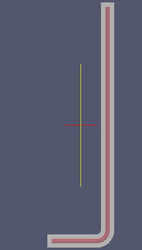

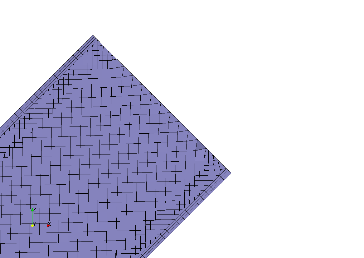

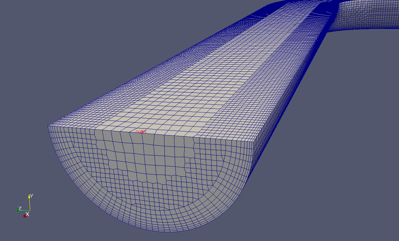

ich war so frei und hab auch mal ein 90° Rohr vernetzt. Resultat im Anhang. Wie du siehst hab ich 100% Layergenerierung ohne irgendwelche Probleme. Bei meinem Tutorial unter 45° ist natürlich das Hintergrundnetz entscheidend. Wie schon erwähnt hab ich unglücklicherweise die Cad-Datei gelöscht und auf die Schnelle nur eine x-beliebiges Backgroundnetz erstellt (wichtig ist hier die Bounding-Box). Jenachdem wie du dein Hintergrundnetz definierst, sind die Zellen am Outlet entweder irgendwo zwischen den Zellen, sodass das snappen diese natürlich beeinflusst.
Außerdem gibt es eine Vielzahl von Einstellungsmöglichkeiten für die Layererstellung. In deinem Fall würd ich mal prüfen:
  • Ist deine geometrie.stl geschlossen (surfaceCheck)
  • Ausrichtung deiner Zellen (backgroundMesh) zur Geometriebegrenzung
  • Einstellungen von sHM

Das ist mein blockMeshdict ich habe alle Zellen der Kernströmung in jedem Bereich angepasst. Die Zellen stehen immer im 90 ° Winkel zur Wand. Sprich zu deiner Frage Die Zellausrichtung zum Inlet und Outlet ist je 90°.
3. Einstellungen von sHM
Hier habe ich weitestgehend deine Einstellungen des Tutorials (45° Bogen) deiner Seite übernommen und auch schon etwas damit rumgespielt um ggf. zu einem Erfolg zu kommen leider ohne Erfolg.
Ich hoffe ich konnte etwas weiter helfen und meine Vorgehensweise etwas erläutern.
ps.: Das backgroundMesh ist jeweils etwas größer als die Geoetrie die ich vernetzen möchte siehe Bilder
Und genau so ein Netz wie du gepostet hast will ich
Noch eine Enteckung am Schluss.. Ich habe mal eine backgroundmesh genommen das genau an die Geometrie angelegt ist und siehe da hier hat auch das Outlet gepasst. Ich bin jetzt noch etwas am rumprobieren ob das nicht auch mit einem backgroundmesh geht wie ich es oben gepostet habe. Bei dem genau angelegten backgroundmesh habe ich auch das Problem das das parallele Berechnen nicht mehr funktioniert.
Bearbeitet durch Shor-ty: Code-Tags eingefügt

Original erstellt von OpenFoamHTW:
du bist schon auf dem richtigen Weg. Bezüglich der Zellausrichtung meinte nicht unbedingt die Ausrichtung der Zell-Faces zum Outlet-Face. In deinem Fall bin ich davon ausgegangen das die Normalenvektoren parallel verlaufen (: Bezüglich Ausrichtung des Netzes meinte ich eher die Einteilung deiner Netzzellen und der Schnittpunkt deiner Outletfläche im Raum mit den Zellen. Ein Beispiel ist im Anhang angeführt (bekanntlich sagen Bilder mehr als 1000 Worte). Im ersten Beispiel sind die internal-Faces der Zellen direkt am Outlet- und Inletpatch. Beim zweiten Beispiel gibt es eine Verschiebung. Wenn du nun vernetzt, dann durchläufst du ja drei Schritte.
  • castellatedMesh; suche Schnittstelle STL und Netz, verfeinere wenn angegeben und lösche alle Zellen die nicht in der Domain0 sind (insidePoint)
  • snap; deformiere dein Netz indem die Zellpunkte auf die Oberfläche verschoben werden unter Einhaltung der Quality-Settings. Dabei wird auch dein internalMesh gesmoothed, heißt die Zellen werden auch verschoben.
  • layer; Versuche an den definierten Patches Hexaederzellen einzufügen unter Berücksichtung der Quality-settings
Es ist nun klar, dass beim zweiten Beispiel nach dem snappen am Outlet schlechtere Zellen vorliegen, da beim castellatedMesh nur eine Verfeinerung vorliegt. Normalerweise sind die übrig gebliebenen Zellen größer als deine wirkliche Geometrie. Beim Snappen werden die Zellen jetzt deformiert, dass dazu führen kann das das Layering - gerade an den Patches - nicht richtig funktioniert. Deswegen mach ich das backgroundMesh immer mit Salome um solchen Problemen, meist schon im Voraus, zu vermeiden.
Ansonsten ist deine Vorgehensweise löblich, vor allem die Triangulation deiner STL's. Ich kenn sehr viele, die dort keinen Wert drauf legen und wundern sich dann wieso das Netz von sHM so schlecht ist. Auch offene Geometrien können zu unerwarten Fehlern führen.

ich habe noch eine letze frage die vlt nicht angebracht ist aber ich habe vlt einen denkfehler
                      [m]      [%]
Wall 71290    10      0.012    50.5
die %-Angabe soll gegen 100% laufen wenn ich das richtig verstanden habe? Gibt dieser wert an wie viel % der Zellen erstellt worden sind? Ich habe das Problem jetzt glaube ich gelöst. Ich bekomme 100% raus mit passendem Inlet und Outlet. Jetzt waren wir in der Mitte des Rohres etwas wenig Zellen. Jetzt habe ich die oben geposteten Enddaten für die Layererstellung raus und das Netz sieht eigentlich sehr gut aus? Was sich dann eigentlich nicht mit einer Auffassung der %-Angabe deckt. Ich würde gern abschließend zu dem Thema noch mal alles posten nur würde ich gern vorher noch ein paar modifikationen vornehmen und dann das beste Netz posten. Ich habe das Netz mit den 50% mal angefügt.
Was ist deine Meinung zu dem Netz? Die Layer werden durchweg sauber erstellt.

Punkt 1: Ich hab die Bilder vergessen (kommt morgen)
Punkt 2: Die Prozenzangabe gibt an bei wie vielen Faces du Layer erstellt hast. Die Angabe mit 50% heißt also das über 50% wieder verworfen worden sind. Das sieht man auch in der Ausgabe von sHM während der Layergenerierung.
Viele Grüße,
Tobias Holzmann
Shor-ty
Sehen Sie sich das Profil von Shor-ty an!   Senden Sie eine Private Message an Shor-ty  Schreiben Sie einen Gästebucheintrag für Shor-ty
Beiträge: 2466
Registriert: 27.08.2010
erstellt am: 22. Okt. 2015 09:15    Editieren oder löschen Sie diesen Beitrag!  <-- editieren / zitieren -->   Antwort mit Zitat in Fett Antwort mit kursivem Zitat    Unities abgeben: 1 Unity (wenig hilfreich, aber dennoch)2 Unities3 Unities4 Unities5 Unities6 Unities7 Unities8 Unities9 Unities10 Unities Nur für OpenFoamHTW 10 Unities + Antwort hilfreich
Anbei die vergessenen Bilder.
Auch der Case ist jetzt auf meiner Seite verfügbar (falls noch Interesse besteht).
Viele Grüße,
Tobias Holzmann
