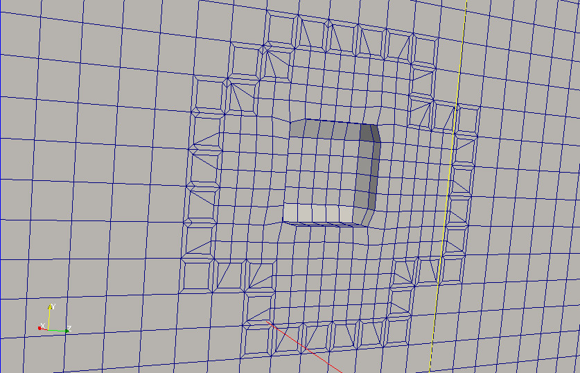

Vielen vielen Dank nochmal!
Ich mache soeben Lüftsprünge im Labor!
ich habe selbst noch ein paar weitere Fehler beseitigt und siehe da:
Code:
Checking faces in error :
    non-orthogonality > 65  degrees                        : 0
    faces with face pyramid volume < 1e-13                : 0
    faces with face-decomposition tet quality < 1e-15      : 0
    faces with concavity > 80  degrees                    : 0
    faces with skewness > 4  (internal) or 20  (boundary) : 0
    faces with interpolation weights (0..1)  < 0.02        : 0
    faces with volume ratio of neighbour cells < 0.01      : 0
    faces with face twist < 0.02                          : 0
    faces on cells with determinant < 0.001                : 0
Finished meshing without any errors
Finished meshing in = 48.01 s.
End
Feierabend für Heute und nochmals Danke!!!

Freut mich für dich.
Demnach kanns ja dann losgehen.
Tutorials findest auf meiner Seite, falls mal ansporn suchst oder auf der WIKI Seite von sHM. Da gibts auch noch andere Tutorials (auch zwecks Einstellungen etc.).
In dem Sinne,
gutes Gelingen
