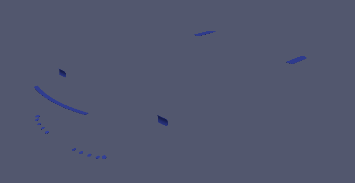

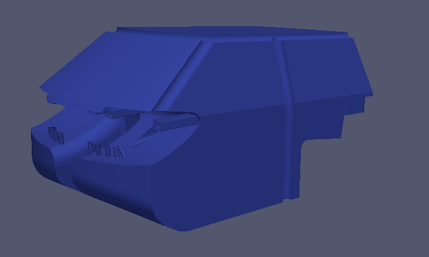

Im Anhang habe ich noch ein paar Bilder eingefügt welche die Geometrie, sowie die In- und Outlets beschreiben (Richtung etc).
Da der Error "flowRate is undefined" ausgiebt gehe ich davon aus, das ich irgendwo noch "flow Rate  x;" angeben muss. Ist dies aber hier nicht schon im File "initialConditions" getan?
Übrigens sollte der Volumenstrom am Inlet angegeben werden.
