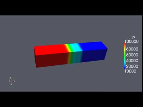

Hallo Leute,
ich arbeite mich gerade in OpenFoam und Paraview ein.
Ich möchte nun vom shocktube den Verdünnungsfächer (rarefaction fan) in paraview darstellen. kann mir da jemand helfen? ich denke ich muss über plot selection over time gehen aber da fehlt mir das wissen wie es weitergeht

Grüße dich Niklas,
meinst du sowas: http://foam.sourceforge.net/docs/Guides-a4/ProgrammersGuide.pdf  (Seite 66)?

also ein shocktube ist eigentlich nur ein vierkantrohr mit unterschiedlichen anfangsbedingungen.(siehe bild)
in der auswertung müsste es jetzt möglich sein die unterschieldichen geschwindigkeiten als funktion von zeit und ort darzustellen

Dein Tutorial hab ich mir schon angeschaut. Der Time Integrate Filter dürfte für dich schon funktionieren. Alle Zellen markieren und Filter drüberlegen.

also meinst du "Select cells on" und anschließend "plot selection over time" ?
da kommt bei mir jedes mal "...Warning:....Input and ouput component sizes do not match"  und irgendwann hängt sich paraview auf

Dann nehm erstmal plot over line (ist sowieso nur eine Zelle in dem Beispiel).
Wenns dir zu kompliziert ist, dann schreib einfach die Daten in eine Datei und verwende ein Auswertungsprogramm deiner Wahl oder manipuliere die Daten wie du sie brauchst.
