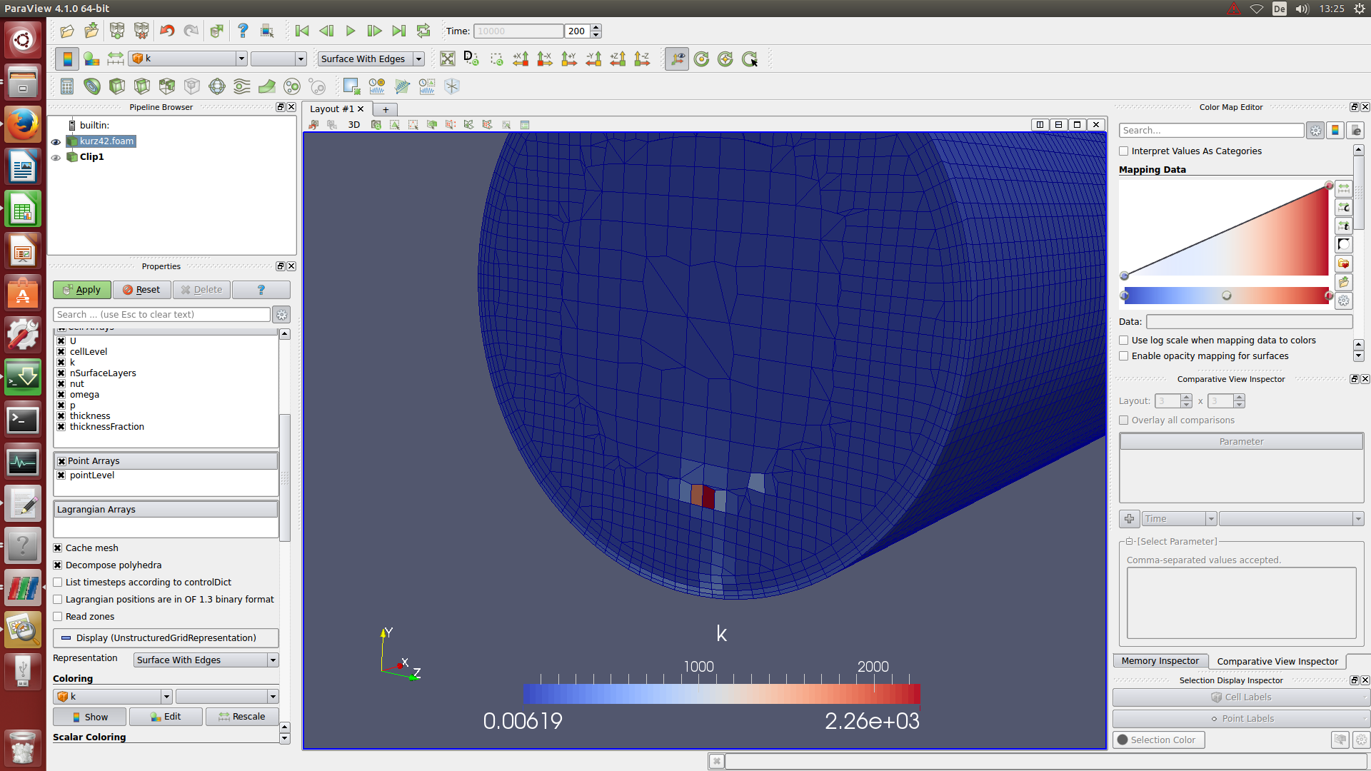

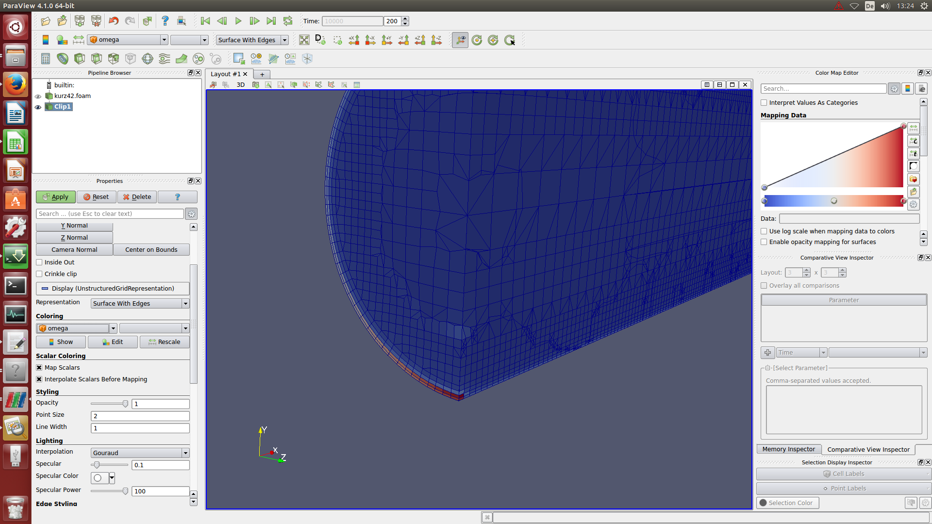

Hallo Foamer,
meine Berechnung mit SimpleFoam (komegaSST) konvergiert nicht.
Als ich mir dann die Ergebnisse anschaut habe, ist mir aufgefallen, dass im äußersten Layer am Auslass die Geschwindigkeitswerte ausbrechen. Dort ist auch mein Omega-Wert sowie der berechnete Druck sehr groß.
Etwas darüber weichen die Werte von k und nut deutlich vom Rest ab.
Kann es evtl sein dass die boundaries vom Auslass zusammen mit denen im Rohr diesen Effekt verursachen?
Der Auslass ist definiert als:
k: type turbulentIntensityKineticEnergyInlet
omega: type turbulentMixingLengthFrequencyInlet.
p: type fixedValue
U: type pressureInletVelocity
Das Rohr wiefolgt:
k: type kqRWallFunction
omega: type omegaWallFunction
p: type zeroGradient
U: type fixedValue
...im CAD hats gepasst.

Hey,
ich möchte nur darauf hinweisen, dass das Wort "INLET" schon seine Berechtigung hat. Für die einfache Rohrströmung sind die mathematischen Grundlagen sehr einfach herzuleiten. Vorgabe von U am Einlass oder Auslass. P entsprechend vice verse. Die turbulenten Größen werden am Einlass definiert und am Auslass auf zeroGradient gesetzt.
Möglichkeit #1:
Inlet
  • U fixedValue
  • p zeroGradient
  • k TIKE Inlet
  • omega/epsilon TMLFI oder TMLDI
Outlet
  • U zeroGradient
  • p fixedValue
  • k zeroGradient
  • omega/epsilon zeroGradient
Möglichkeit #2 unterscheidet sich nur beim Invertieren von U und p, per se.
Natürlich gibt es eine Vielzahl weiterer mathematisch korrekt definierter Randbedingungen, die zumal vom Strömungsbild (elliptisch, parabolisch, hyperbolisch) und von deiner Geometrie abhängen. Das musst du also richtig machen und die Randbedingungen richtig setzen, sodass du ein geschlossenes Problem bekommst. Eine Inlet Randbedingung sollte auch an einem Inlet stehen. Die RB kann natürlich bei Rückfluss eine Berechtigung haben, aber nur dann wenn mit der FLUX unterschieden wird, ob Inflow oder Outflow und dann zwischen zeroGradient und einer Dirichlet-BC gewechselt wird. Selber hab ich das aber noch in keiner Simulation gesehen, da man dann ggf. doch lieber mit groovy das Konstrukt etwas realer abbildet.
Viele Grüße,

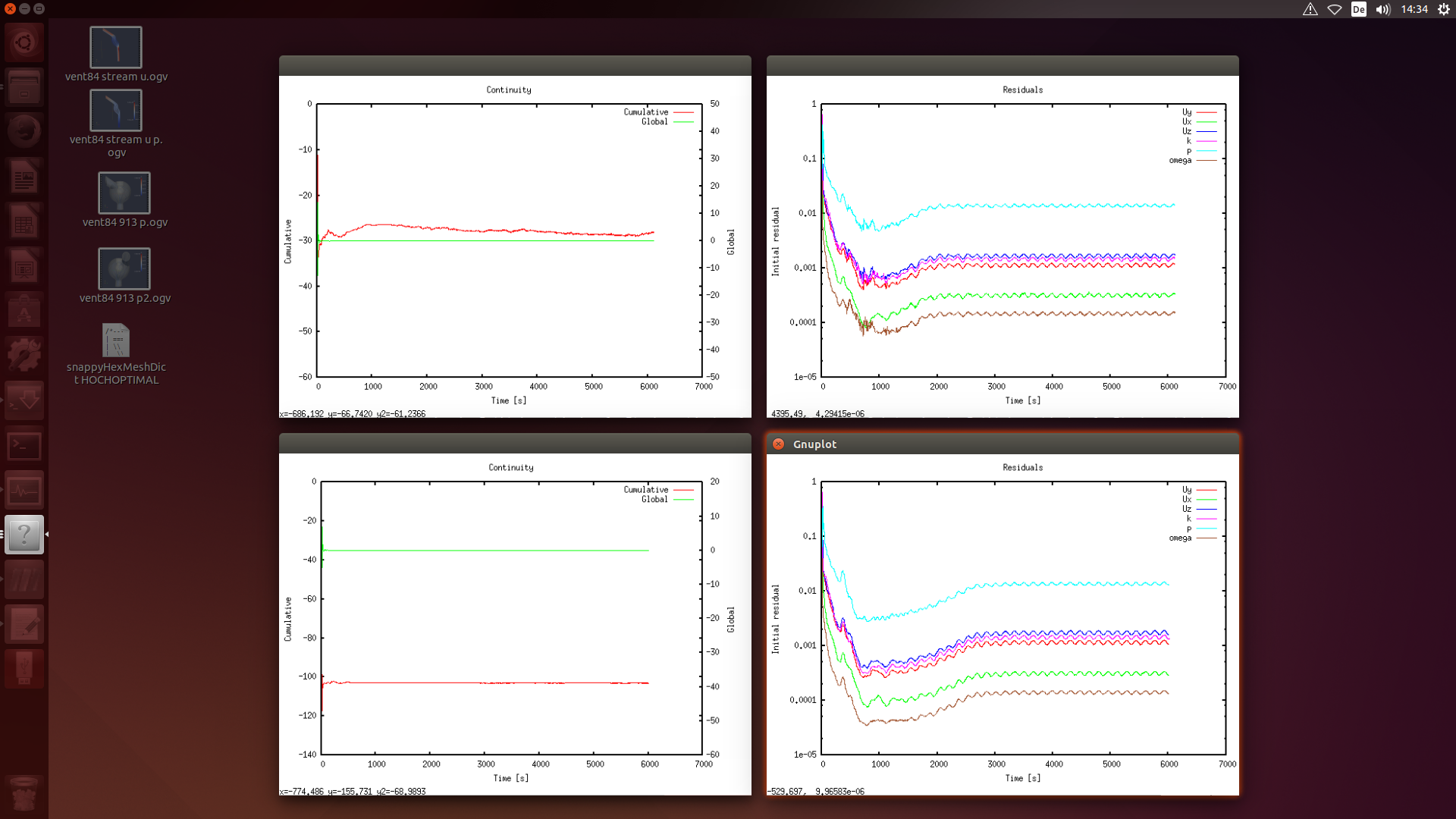

erstellt am: 22. Jun. 2015 14:45    Editieren oder löschen Sie diesen Beitrag!  <-- editieren / zitieren -->   Antwort mit Zitat in Fett Antwort mit kursivem Zitat    Unities abgeben: 1 Unity (wenig hilfreich, aber dennoch)2 Unities3 Unities4 Unities5 Unities6 Unities7 Unities8 Unities9 Unities10 Unities
Hab jetzt den outlet für U als zero Gradient definiert, jetzt schauts schonmal wesentlich besser aus, die Abweichungen sind weg.
Die Residuen fallen jetzt etwas gleichmäßiger aus als vorher, konvergieren will der Fall allerdings immernoch nicht.
(siehe Bild - oben outlet: pressureInletVelocity, unten outlet: fixedGradient)

Sieht doch alles gut aus.

erstellt am: 22. Jun. 2015 15:04    Editieren oder löschen Sie diesen Beitrag!  <-- editieren / zitieren -->   Antwort mit Zitat in Fett Antwort mit kursivem Zitat    Unities abgeben: 1 Unity (wenig hilfreich, aber dennoch)2 Unities3 Unities4 Unities5 Unities6 Unities7 Unities8 Unities9 Unities10 Unities
An sich schon, aber kann mir OpenFOAM nicht irgendwann sagen "So ich bin jetzt fertig." ?
Ich hab in meiner Geometrie ein "Totwassergebiet", in dem Umag zu pulsieren beginnt. Dann rechnet der Fall bis zum letzten Iterationsschritt durch...
Kann ich das irgendwie verhindern?

Wenn du keine stationäre Lösung hast, wirst du mit dem simple nicht weiter runter kommen. Vllt indem du die relax Parameter verkleinerst oder dein Netz gröber macht. Zudem kannst du upwund verwenden um die Gradienten zu verschmieren. Das ist aber ja  nicht das was du willst.
