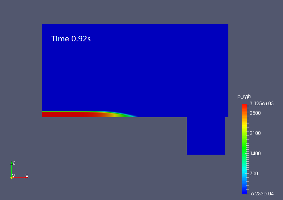

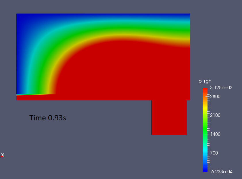

Hallo Leute,
ich habe ein Problem.
Bei meiner einfachen Testsimulation mit einem konstanten Druckrand links und 2Phasenmodell, bricht die Rechnung nach einer gewissen Zeit ab. Darauf hab ich die bis dorthin gerechneten Ergebnisse betrachtet.
Dabei habe ich festgestellt, dass sich im Zeitschritt des Rechenabruchs eine Artdruckexplosion ausbildet.
(Siehe Bilder)
Ich wollte wissen, ob einer weiß woher diese kommt, bzw. wie ich die Simulation verändern muss.
(Solver ist InterFoam)

wenn ich mir das 1. Bild ansehe, ist der Druck links schon zu Anfang nicht konstant (1. Bild).  Dann kann auch eine konstant Druckrandbedingung nicht funktionieren.

Dann wird aber auch der Druck p_rgh nicht in dem Rand links konstant sein können: Wenn g die Masse unten beschleunigt, wird sich eine ungleiche Geschwindigkeitsverteilung einstellen, die zu einem Druckprofil am Rand links führen wird. Was man möglicherweise machen kann, ist den Totaldruck am Rand links konstant zu setzen.

Total Pressure wird dir hier auch nicht helfen, wenn du für p0 EINEN (also nur einen Wert) für alle Faces verwendest. Du solltest also eine <List> verwenden, die den Druck für jedes Face enthält (also um den hydrostatischen Anteil verringert oder erhöht, je nach Referenzpunkt). Möchte man das nicht händisch machen, kann dies ganz schnell mit einer temporären Simulation herausgefunden und via Copy-Paste von diesem Fall auf den anderen übertragen werden. Mit ein bisschen Nachdenken, findest  du das sicher gleich heraus.
Ansonsten verwende den "Banana-Trick". Danach wirst du sehen, dass es auch interessantere RB gibt. Bspw. die prghPressure BC oder andere.
Gleiches Problem kannst hier sehen:
Wassersäule
Apropos... deine Darstellung des Druckes scheint mir eher proportional zum Wasserstand zu sein (ergo keine Druckwelle). Möglicherweise kollabiert deine Kontinuität und du erhältst irgendwo ne rießige Inflow-Welle von Wasser. Wäre also interessant dein Alpha.water zu dem Zeitpunkt zu sehen. Genauso wie die Geschwindigkeit.

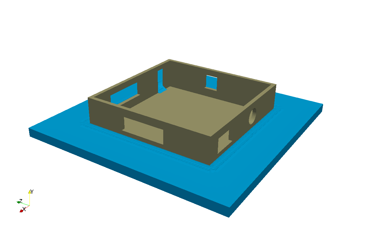

Leider ist das 3D Modell zu groß (18MB komprimiert), deshalb mal nur "0" Ordner und "system" Ordner.
Darin muss sich der Fehler befinden.
Es bricht einfach nach einer gewissen Zeit ab, obwohl das Wasser bereits ins Haus strömt.
Es soll nur Wasser durch die Tür ins Haus fließen.
Haus kein Wasser zu Beginn, Wasser mittels setFields ums Haus 0,5 m über OkFF (Fußboden).

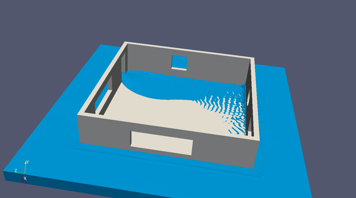

Ich hab mal deine Simulation entsprechend Vorschlag 1 umgebaut.
Ist alles stabil und das Ergebnis nach 0.28s sieht wie im gezeigten Bild aus.
Da ich weiß, dass es nur ein Test ist, würde ich aber das Wasser, welches das Haus umgibt, gar nicht modellieren.
Nur den Teil vor der Türe. Spart dir einiges an Kosten. Zudem ist dein Haus oben "offen"; heißt die Luft kann einfach oben
entweichen aber das weißt du sicher auch (:

An Shor-ty
So also ich habe deine Variante 1 mal umgesetzt, allerdings kommt dort wie zuvor auch schon, der Abbruch bei ca. 0,4s Simulationszeit. Komisch ist, das im letzten Rechenschritt die Courant Zahl 1 auf über 8800 springt.

also bei mir läuft es seit heute Mittag und t > 6s. Anbei ein Ausschnitt des Simulationsstatus. Ich lass die Rechnung über Nacht laufen aber numerisch sollte da alles stabil bleiben.

Das sieht erstaunlicherweise sehr gut bei dir aus. Ich stell dir den Log-File und meine Daten ohne Zip morgen früh nochmal rein.
