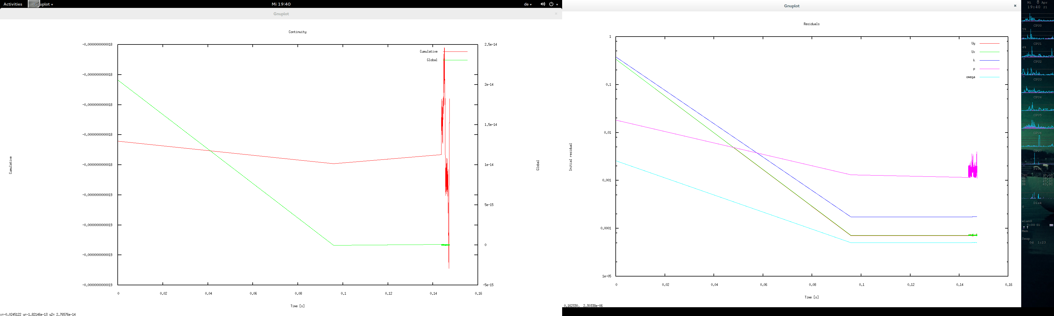

Hast du schon mal mittels pyFoam die Massenerhaltung betrachtet? Kannst auch mittels Gnuplot und einer Logdatei machen.
Hier dürftest du dann auch sehen, dass die Massenerhaltung nicht stimmt, bzw. du ein kummulativen Zuwachs oder eine Abnahme hast.

Ich schreibe mir die Massenströme bei jeder Iteration/Zeitschritt in einer Logdatei raus und werte das dann mit gnuplot aus. Dadurch ists mir ja erst aufgefallen, dass mir die 2% fehlen. Die allerdings relativ konstant.
Ich habe den Fehler auch auf die AMI Flächen lokalisiert. Im Strömungsraum selber (der drei einzelnen Gitter) habe ich keine Verluste. Und am Gitter kanns ja nich liegen, da diese Verluste in OF2.1 nicht auftreten.

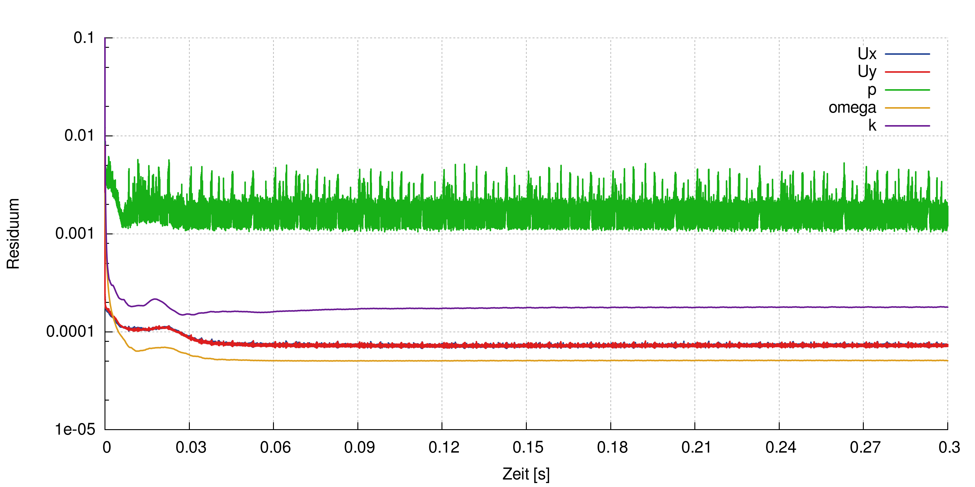

ich fasse nochmals zusammen. Du hast einen Massendefekt von Inlet zum Outlet? Auf Grund deiner Log-Datei kann ich aber ausschließen das das so ist. Sowohl Kummulativ als auch Global scheint mir da alles sauber zu sein (siehe Anhang).
Das einzige was interessant erscheint, ist dein Residuenverlauf. Die scheinen sich wie geraden zu verhalten und  bei t=0,098s ist iwas passiert.

Moin Tobias,
Der Defekt ist eher zwischen den beiden AMI Flächen (OUTER_AMI_INT und OUTER_AMI_EXT). Bei den beiden anderen (INNER_AMI_INT und INNER_AMI_EXT) verliere ich zwar auch etwas, aber bei weitem nicht so viel. Vom INLET zu INNER_AMI_INT ist der Massenstrom ja konstant. Genauso wie von OUTER_AMI_EXT zum OUTLET und im Rotor selber vom INNER_AMI_EXT zum OUTER_AMI_INT.
Im Anhang findest du nochmal die Residuen. Ich weiß leider nich mehr wodran es noch liegen kann, ausser dass OF231 beim pimpleDyMFoam Solver nen Fehler drin hat.
Jens

Also ich habe mir auch mal beide tutorials von OF2.1 und OF2.3.1 (pimpleDyMFoam/mixerVesselAMI2D) angesehen und stelle auch dort unterschiede an den AMI Flächen und insbesondere an den Druckschwankungen fest.
Werd dann wohl dazu übergehen und OF2.1 anstatt 2.3.1 für meine Sliding Mesh Simulationen verwenden.
(Nachtrag: In der neuen 2.3.x Version wurde dieser Fehler ebenfalls behoben)
