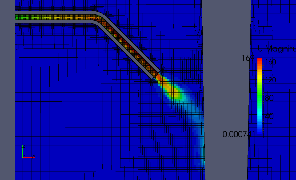

ich habe folgendes Problem:
Ich hab ein Strömungsgebiet (Form eines Zylinders). Mitten in diesen Gebiet befindet sich ein Rohr, aus dem Luft strömt (u = 20 m/s). Die Rohrströmung an sich ist nicht von Belangen (und verlangsamt meine Rechnung um den Faktor 10). Daher habe ich nur einen Patch definiert, der für den Einlass steht. Die Rechnung läuft soweit auch stabil (keine Auffälligkeiten in der Log-Datei). Wenn ich mir aber die Zwischenergebnisse in Paraview anschaue, entsteht an der Oberseite des Einlass-Patchs ein Geschwindigkeitmaximum von 80 m/s und mehr (welches zudem noch in eine andere Richtung zeigt als die eigentliche Strömung). Ich rechne mit der OpenFoam-Version 2.2.x. Das Gebiet habe ich mit Snappy (Helyx) vernetzt. Solver ist der buoyantPimpleFoam. Die Randbedingungen sind die gleichen wie in der Variante mit Rohrströmung (wo es keine solchen Probleme gab, außer die kleinen Zeitschritte).
Ich kann natürlich gerne noch weitere Infos geben (Log-Datei, genauen Randbedingungen, usw.). Ich wollte den ersten Post nur erstmal klein und übersichtlich halten.
Daher meine Frage: Muss man irgendwas bestimmtes beachten, wenn man einen Einlass mitten im Strömungsgebiet beginnen lässt (also ich denke da hauptsächlich an Randbedingungen)?

Hallo Dan,
a) Dein Rohr hat definitiv einen Einfluss auf deine Strömung. Wie groß kann ich nich beurteilen, aber da ich aus der Verbrennung öfter Freistrahlflammen simuliert und validiert hab, kann ich dir nur sagen, dass das außer acht lassen großen Einfluss auf die Strömung nimmt. Das musst du aber selber entscheiden in wie weit das bei dir gegeben ist.
b) Hast du mal ein Bild von deinem Netz
c) Ggf. ein Plot mit sauberen Vektoren um zu verdeutlichen was dein Problem ist (bzw. die Profile ersichtlich werden)
d) Bitte poste mal dein Inlet Patch + Umgebungsnetz

a) Hast du mir ein Bild vom Prozess. Das da das Rohr iwo mittendrin aufhört und nen Einlass hat ist mir komisch (vllt von dir einfach ne Vereinfachung. Auch das der Elektroofenboden oben ist und etc. einfach nur n Bild vom Prozess und dann weiß ich um was es geht.

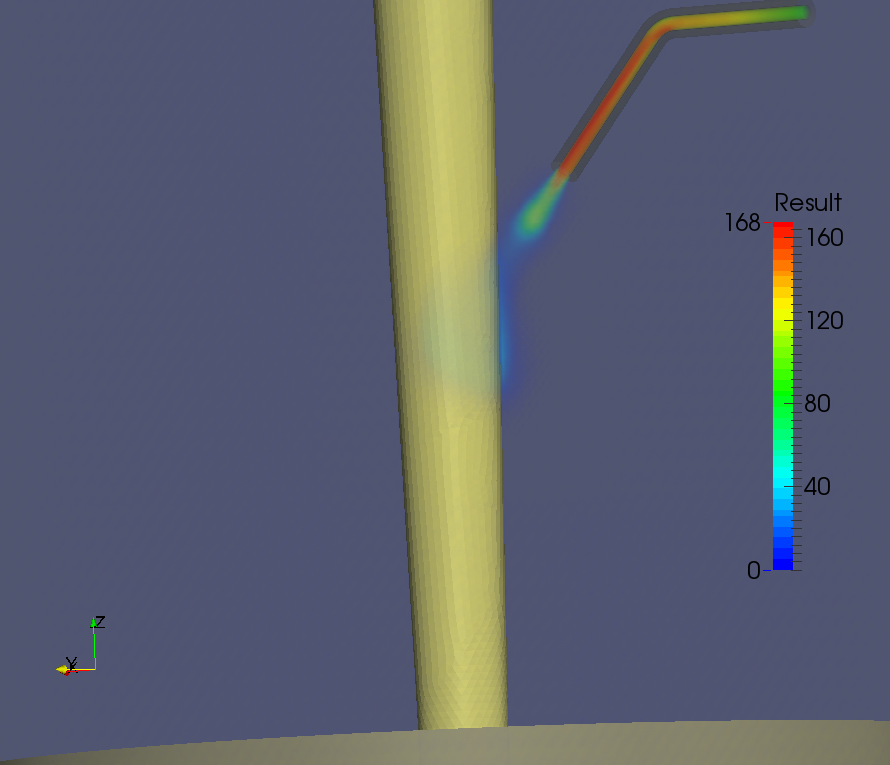

a) Bild ist auch im Anhang. Das mit dem "ROHR" hab ich vergessen zu erwähnen. Und zwar wollte ich die Rohrströmung weggelassen (Vereinfachung), weil mir sonst die Zeitschritte in den Keller rutschen (Layers sind da vermutlich die Ursache). Da ein einfacher Patch als EINLASS mitten im Strömungsgebiet zu fehlerhaften Simulationen geführt hat, habe ich einfach einen SPERRKÖRPER an den EINLASS gesetzt und den ROHR genannt. Aufgrund der dadurch eingefügten Wand war die Simulation wieder in Ordnung. Im Bild fehlt nun leider der EINLASS (bzw. der Sperrkörper/ROHR (wäre einfach links neben dem Strahl)). Dass der BODEN_E_OFEN oben ist, hat den Grund, dass die Schmelze aus dem E_OFEN herausfließt und in einen Auffangbehälter hinein (nach unten).

Also es wird einfach Luft angeblasen (es kühlt sozusagen, wobei das nicht der Zweck ist). Später werden dann noch Partikel auf den Einlass gesetzt (One-Way-Coupled Partikelsimulation), die zur Oberfläche des Strahls getragen werden.
Im Realfall wäre der Strahl flüssig. Aber dann müsste ich eine VOF-Simulation machen. Hier ists einfach als Wand angenommen.
Ich habe noch eine STL mit (durchströmten) Rohr von einem alten Modell (wenn dir das hilft).

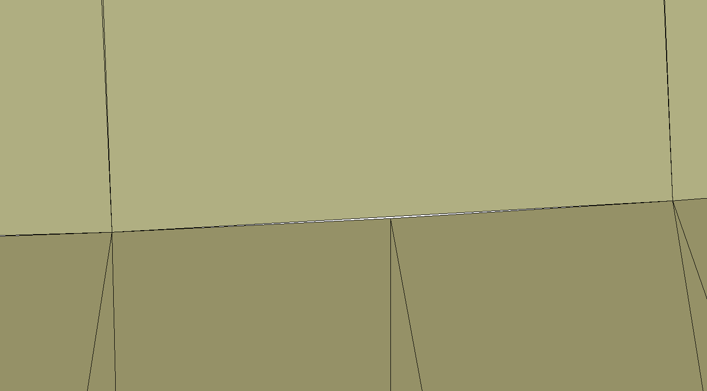

du hast kein Geometriemodell oder, da:
Code:
Surface is not closed since not all edges connected to two faces:
    connected to one face : 2848
    connected to >2 faces : 0
Conflicting face labels:2848
Dumping conflicting face labels to "problemFaces"
Paste this into the input for surfaceSubset
Mit solchen STL Files arbeite ich ganz ungern.
Du hast sicher bzw. kannst sicher eine STEP Datei erzeugen oder?
Das wäre mir am liebsten, da ich gerade sehr faul bin

also bei mir läuft alles einwandfrei. Hab deine Geometrie neu nachgebaut (aber nicht exakt) und ein neues (auf Grund meiner Erfahrungen) Netz erstellt (und selbst hier sinds grad mal 350.000 Zellen). Zudem hab ich natürlich den Pimple Algorithmus richtig verwendet (in wie weit man Unterrelaxation benötigt kann ich jetzt grad nich sagen, da mir die Zeit dazu fehlt). Ich lasse den Case noch bis morgen rechnen aber hab in den letzten 3 Std 0.0012 s gerechnet. Das Ergebnis ist im Anhang zu sehen. Wie du siehst, habe ich derzeit eine maximale Geschwindigkeit von mehr als 90 m/s.
Was mir sonst noch aufgefallen ist:
  • Wie gesagt, schlechtes Netz
  • Deine RB waren nicht alle richtig
  • fvSolution sah interessant aus

ich habe den Case bis jetzt durchrechnen lassen und es gibt keine Probleme. Simulationszeit sind 0.0161s (was für mich okay ist).
  • Das Netz ist natürlich auch noch nicht optimal
  • Das Rohr wie ich es gemacht habe ist natürlich nicht Pflicht
  • Allerdings hat das Rohr schon einen Einfluss auf die Strömung (Randschichten etc. ; wenn du dein Patch direkt am Austritt definierst, kanns sein das falsche Ergebnisse rauskommen. Ist bei mir vor allem bei Freistrahlflammen gewesen)
  • Wie du siehst hab ich über 160m/s (liegt an dem Rohr und der Ablösung der Strömung im Rohr)
  • Nachdem ich dein Case nun kenne; buoyant sollte verwendet werden
  • Die Randbedingungen müssten ggf. auch noch überprüft werden (da Residuen nich so schön sind)
  • dT war bei 1.47e-6
  • Pimple converged in 6 iteration
  • Ab und zu bounding von k und omega
