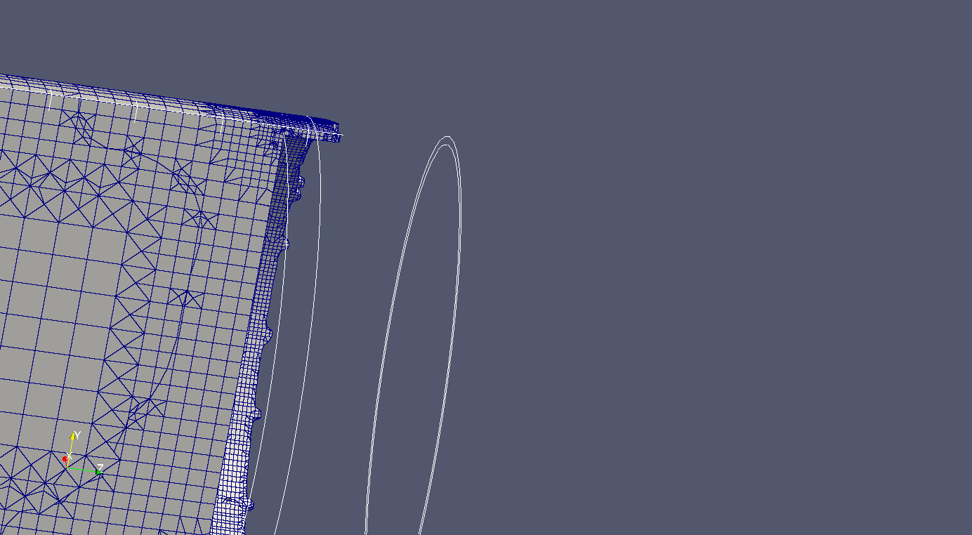

Das feature snapping funktioniert bei mir stellenweise nicht besonders gut. Anbei mal ein Bild. Ich hab bereits nFeatureSnapIter erhöht und explicitFeatureSnap ist auf true gestellt. Im Bild ist im Netz auch das Ergebnis des surfaceFeatureExtract dargestellt.
Noch eine andere Frage:
Mein Einlass ist ein ziemlich schmaler Spalt (Bild), sodass die Strömung hier vollständig in der Grenzschicht liegt. p_rgh wird nach wenigen Schritten ziemlich instabil. Ich habe u im Einlass als fixedValue festgelegt. Sollte ich versuchen u als Rampe zu vergrößern oder etwas anderes? Eigentlich müsste die Co-Zahl im Spalt momentan bei 0.4 liegen

Du willst mit 2 Zellen eine Strömung abbilden?
Best regards,

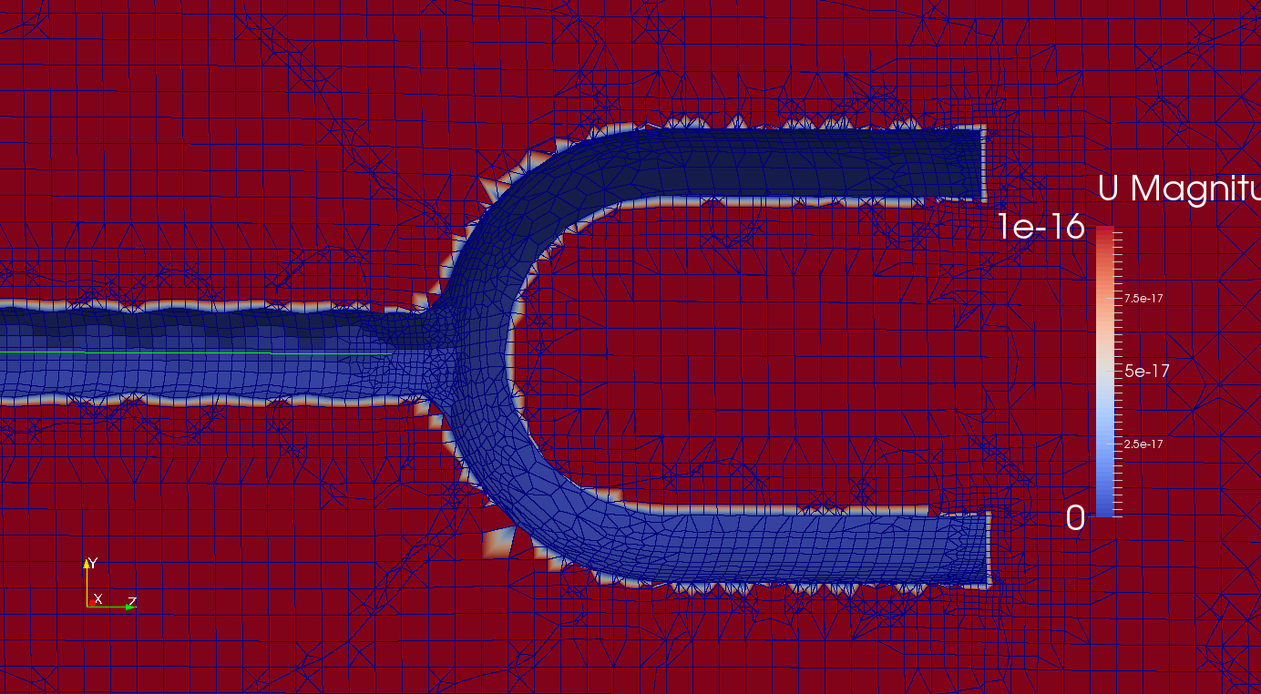

Verstanden, ich habe den Spalt jetzt erstmal weggelassen und das Problem besteht noch weiterhin.
Im Bild ist das u-Feld für einen Zeitschritt zu sehen (der zweite) bevor die Simulation aussteigt. Ich habe Wandfunktionen verwendet. Die Frage ist, wieso nicht jede Zelle eine Wandfunktion aufweist. Mir ist klar dass die Netzqualität nicht besonders berauschend ist, aber woran soll ich schrauben? Ich brauche hier wirklich ein paar Tipps.

Grüß dich
was soll das Bild darstellen. Geschwindigkeit von 0m/s bis 0m/s
Kannst ud deinen Case mal zur Verfügnug stellen?

Ich habe mal auf perfectGas und transport const; umgestellt um hier Probleme auszuschließen. Das Ergebnis war dann, dass die Berechnung um einen Zeitschritt weiter ging und ein Fehler im GAMG-Solver angezeigt wird.
Code:
Time = 0.06
GAMG:  Solving for h, Initial residual = 0.000808263, Final residual = 4.0101e-05, No Iterations 1
GAMG:  Solving for p_rgh, Initial residual = 0.999939, Final residual = 179.068, No Iterations 1000
time step continuity errors : sum local = 3.82979e+13, global = 8.21366e+08, cumulative = 8.21366e+08
rho max/min : 3.99619e+06 8.38987e-13
smoothSolver:  Solving for epsilon, Initial residual = 0.0414896, Final residual = 3.49827e-08, No Iterations 2
smoothSolver:  Solving for k, Initial residual = 0.965981, Final residual = 0.013435, No Iterations 2
ExecutionTime = 939.68 s  ClockTime = 941 s
Time = 0.08
GAMG:  Solving for h, Initial residual = 0.996094, Final residual = 0.00943727, No Iterations 2
#0  Foam::error:  rintStack(Foam::Ostream&) at ??:?
#1  Foam::sigFpe::sigHandler(int) at ??:?
#2   in "/lib/x86_64-linux-gnu/libc.so.6"
#3  Foam::GAMGSolver::scale(Foam::Field<double>&, Foam::Field<double>&, Foam::lduMatrix const&, Foam::FieldField<Foam::Field, double> const&, Foam::UPtrList<Foam::lduInterfaceField const> const&, Foam::Field<double> const&, unsigned char) const at ??:?
#4  Foam::GAMGSolver::Vcycle(Foam::PtrList<Foam::lduMatrix::smoother> const&, Foam::Field<double>&, Foam::Field<double> const&, Foam::Field<double>&, Foam::Field<double>&, Foam::Field<double>&, Foam::Field<double>&, Foam::Field<double>&, Foam::PtrList<Foam::Field<double> >&, Foam::PtrList<Foam::Field<double> >&, unsigned char) const at ??:?
#5  Foam::GAMGSolver::solve(Foam::Field<double>&, Foam::Field<double> const&, unsigned char) const at ??:?
#6  Foam::fvMatrix<double>::solveSegregated(Foam::Dictionary const&) at ??:?
#7  Foam::fvMatrix<double>::solve(Foam::Dictionary const&) at ??:?
#8
at ??:?
#9
at ??:?
#10  __libc_start_main in "/lib/x86_64-linux-gnu/libc.so.6"
#11
at ??:?
Gleitkomma-Ausnahme (Speicherabzug geschrieben)
Wenn ich mit yPlusRAS -compressible die Eignung des Netzes für Wandfunktionen untersuchen will, bekomme ich immer nur an allen Patches 0 als Ergebnis.
Ich habe den Case nun mal angehängt. Allerdings ist das Netz zu groß zum Anhängen. Man muss also snappyHexMesh ausführen und die boundary-Datei für den inlet und outlet umschreiben damit es läuft. Ich habe ein Hintergrundnetz als Mesh_1.unv dabei.

ajajaja... das sieht ja wild/durcheinander aus. War wohl mehr Try and Error als Wissen am Werk oder? Das kann so nicht funktionieren.
Deine STL ist übrigens auch sehr schlecht.
Ich hatte schon mal die Aussage mit den 2 Zellen erwähnt. fvSolution ist ziemlich durcheinander, GAMG auf h (kann man aber ich seh keinen Nutzen durch Multi-Grid), Boundarys (bspw. p = 0bar, p_rgh = 1bar?) und vieles mehr.
Es liegt definitiv nicht am Turbulenzmodell und an der Thermolib. Das ist einzig und allein das schlechte Netz.

Die Schnittstellen passen ja, aber hast du schon mal dein gesnappted Mesh angeschaut.
  • Innenkonturen sollten glaub rund sein. Sieht eher aus als wäre es 8 eckig bzw. keines Weges rund (;
  • An den kleinen Engpässen zwischen deinem (ich nehm an Solid) und Fluidraum hast du nur 2 Zellen
  • Die ganze Vernetzung kann wohlmöglich mit wesentlich weniger Zellen gemacht werden aber eben gewusst wie (:
