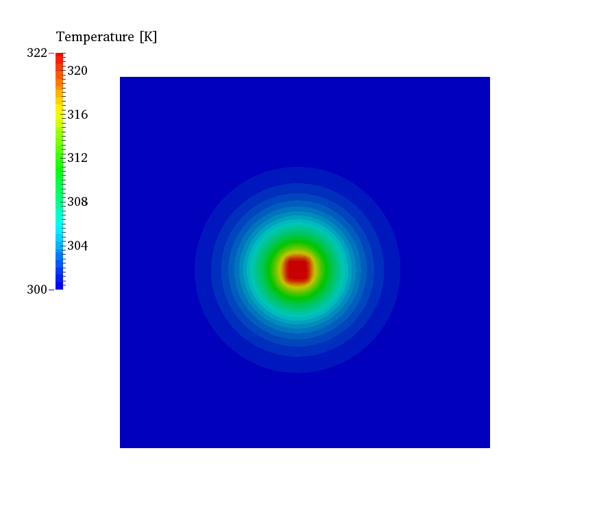

Hallo Zusammen,
Ich würde gerne im Rahmen meiner BA mit OpenFOAM und Scilab arbeiten und hätte ersteinmal die Frage, ob der Prozess, so wie ich ihn mir vorstelle, umsetzbar wäre:
Ich würde gerne den Wärmeübergang innerhalb einer Platte simulieren welche aus verschiedenen Materialschichten besteht. Die mittlere Schicht der Platte ist dabei entscheidend, da sie die Wärmequellen beherbergt. Ziel ist die stationäre Temperaturverteilung (welche sich experimentell nach 15min einstellt) der gesamten Platte zu bestimmen.
Vorgehen:
  -Scilab:
    -Mein Produkt aus Scilab ist eine 320x256 Wärmequellenmatrix (also in Watt). Jeder Eintrag wird somit für eine Wärmequelle stehen (zumindest dort wo Hotspots sind! die anderen werden den Eintrag 0 haben)
  -OpenFOAM:
    -ich habe in OpenFOAM (chtmultiRegionFoam) die Platte mit einem 320x256 Mesh versehen
    -nun würde ich gerne die Wärmequelleninformationen aus Scilab in mein Mesh der mittlersten Schicht der Platte einlesen. Jedem einzelnen Mesh-Glied wird somit eine Information zugeortnet.
    -das ganze würde nur für die mittlerste Schicht der Platte gemacht werden und somit im 2D Bereich bleiben (Mein Wärmebild ist ja auch nur 2D)
    -anschließend soll die Simulation durchlaufen und mir die Temperaturverteilung der Platte (vorallem der Hotspots) anzeigen
Das Mesh habe ich mit BlockMesh erstellt und PostProcessing mit Paraview.
Was meint Ihr ist dieses Vorgehen möglich? Vorallem das einlesen der Werte aus Scilab ins OpenFOAM mesh? Und Wärmequellen (/Watt) statt Temperaturen (/Kelvin)?
ich arbeite selbst erst seit ein paar Wochen mit OpenFOAM würde es aber gerne weiter nutzen.
Vielen Dank! Ich freue mich über jede Hilfe!

Hallo Zusammen,
ich habe nun ein einfaches 2D case erstellt. Es handelt sich dabei um eine Platte in welcher oben rechts in der Ecke eine Wärmequelle mit fvOption eingefügt wurde. Leider kommt es dabei zu folgender Fehler Meldung:
Code:
Solving for solid region solarcell
--> FOAM FATAL ERROR:
    gradientInternalCoeffs cannot be called for a calculatedFvPatchField
    on patch solarcell_to_quelle of field h in file "/home/lasse/OpenFOAM/OpenFOAM-2.3.0/tutorials/heatTransfer/chtMultiRegionFoam/Wärmequelle/0/solarcell/h"
    You are probably trying to solve for a field with a default boundary condition.
    From function calculatedFvPatchField<Type>::gradientInternalCoeffs() const
    in file fields/fvPatchFields/basic/calculated/calculatedFvPatchField.C at line 199.
FOAM exiting
Genau dieser Fehler ist auch bei StudentMB77 aufgetreten und seinem Case zum Kühlen einer Platte. Vermutlich sind die RB iwo falsch oder nicht einheitlich. Ich werde weiter suchen und probieren. Ein wenig Hilfe wäre natürlich fenomenal;-)
Ich hänge den case mal an!
Vielen Dank,
Lasse

also ich bin etwas weiter gekommen in der Hinsicht, dass chtmultiRegionFoam nun iteriert. Jedoch wird die Quelle nicht angenommen bzw. mit in die Rechnung einbezogen. Meine Platte ist homogen mit 300K zu Beginn wie zum Endzeitpunkt der Rechnung. Da ich einen adiabaten 2D case haben möchte ist dies auch eigentlich alles in Ordnung. Nur gibt es halt noch keine Wärmequelle.
Hat jemand eine Idee wie ich die fvOption zum laufen kriege?
Und weiß jemand was man bei der T(0.5 0) im system/fvOption genau einträgt?
Code:
firstHeatSource
    type scalarSemiImplicitSource;
    active          true;
    selectionMode  cellZone;
    cellZone        boxSourceZone;
    scalarSemiImplicitSourceCoeffs
        volumeMode absolute;
        injectionRateSuSp
            T (0.5 0);
Würde mich freuen wenn jemand helfen kann, oder bin ich auf einem ganz falschen Weg?! (Was meinst Du shorty? )
Grüße!

Hey,
  • fvOptions muss natürlich in system/solarcell liegen
  • Du hast keine CellZone (zumindest hab ich keine gesehen)
  • Deine Zone bedeckt das ganzes Rechengebiet (also ist es sinnfrei -> topoSetDict -> box)
  • Du brauchst ein KAPPA in den thermodynamischen Eigenschaften, sonst sind deine Terme gleich Null
Code:
        tmp<fvScalarMatrix> hEqn
            fvm::Dnobiggrin:t(betav*rho, h)
               thermo.isotropic()
             ? fvm::laplacian(betav*thermo.alpha(), h, "laplacian(alpha,h)")
             : fvm::laplacian(betav*taniAlpha(), h, "laplacian(alpha,h)")
            fvOptions(rho, h)
Hier siehst du nochmals wie deine fvOptions eingebunden wird und die Berechnung der Enthalphie erfolgt. Ergo musst du natürlich in deiner FVOPTIONS auch die Enthalpie angeben und keine Temperatur.
Beispielsweise hast du bei kappa 0 eingetragen. Wenn du nicht weißt was kappa bedeutet musst du nachschauen:

Dürfte jetzt klar sein, oder? Du hast nämlich "K" verwendet. Hab zwar keine Ahnung woher du das große K hast aber du hast es definitiv drinstehen
PS: Du hast vorher das Thema als gelöst markiert. Hab das wieder entfernt. Sollte jetzt dieser Beitrag dein Problem lösen, kannst du es ja wieder als gelöst markieren. Dazu kannst du auch einfach in einer Minute den gepinnten Thread im Forum (erste Stelle) durchlesen.

Hallo Tobias,
vielen Dank für die Hilfe! Ich schaffe es allerdings einfach nicht diese cellZone zu generieren, so dass die fvOption sie an nimmt. Könntest du vllt deinen case(siehe Bild) hochladen, damit ich nachvollziehen kann wie es gemacht wird!
Das K hatte ich selber eingetragen(dachte K=lambda also wärmeleitung!)

Hey Shorty,
vielen Dank nochmal für deine Hilfe! Das 2D Modell funktioniert nun sehr gut. Obwohl ich immer noch mit kappa am hadern bin, aber das ist eine andere Frage. Momentan versuche ich das ganze in 3D. Ich habe schon in anderen Foren gelesen, dass es mit der fvOption in 3D Schwierigkeiten geben soll. Prompt erkennt er die source auch nicht bei meiner Rechnung an. Was meinst Du und vllt auch andere dazu? Meinen case hänge ich wieder an.
