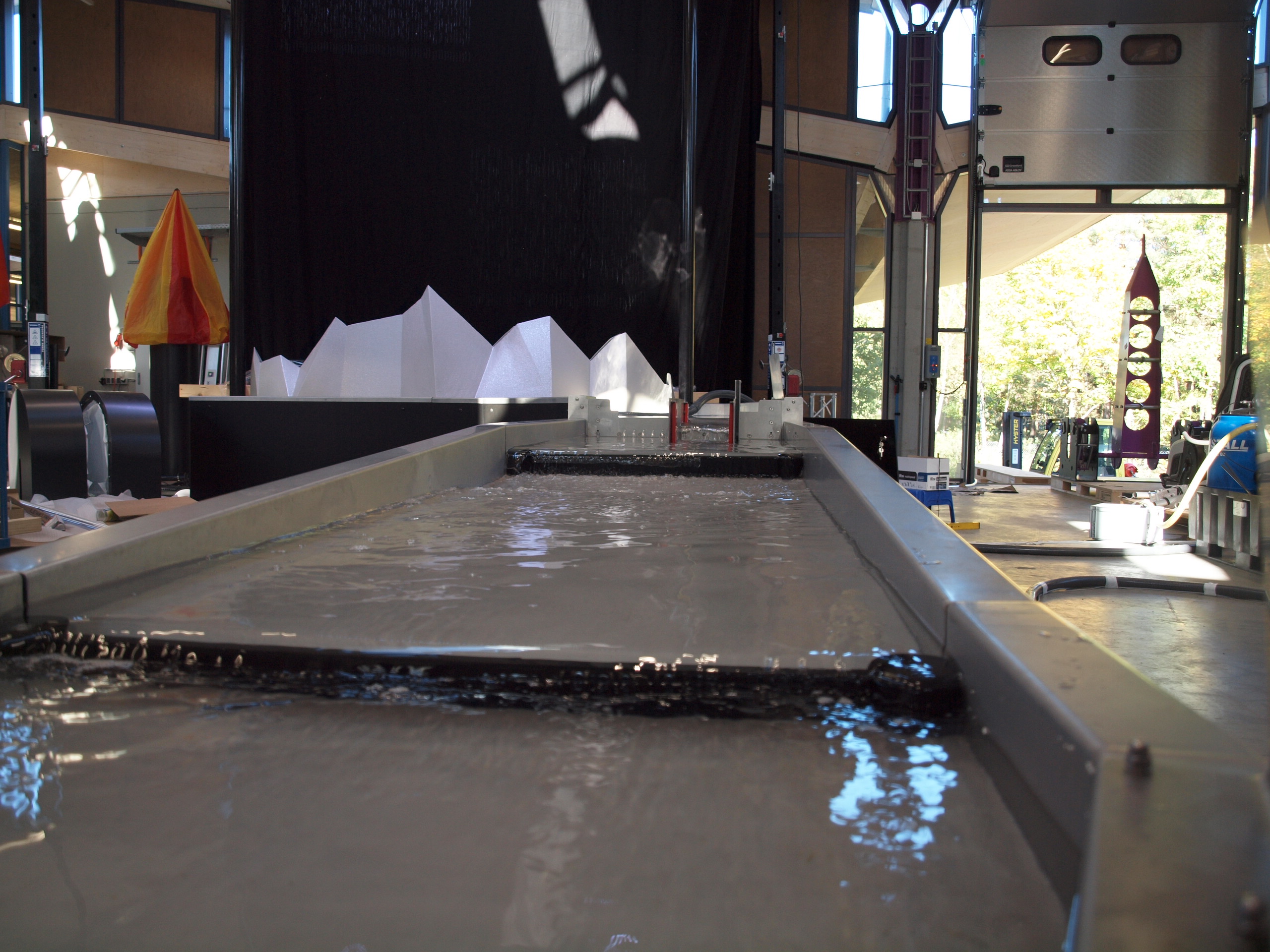

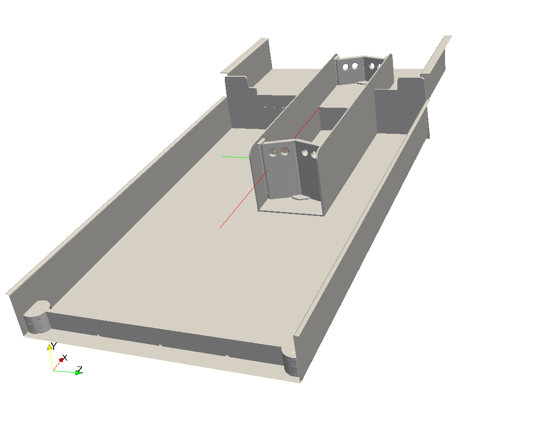

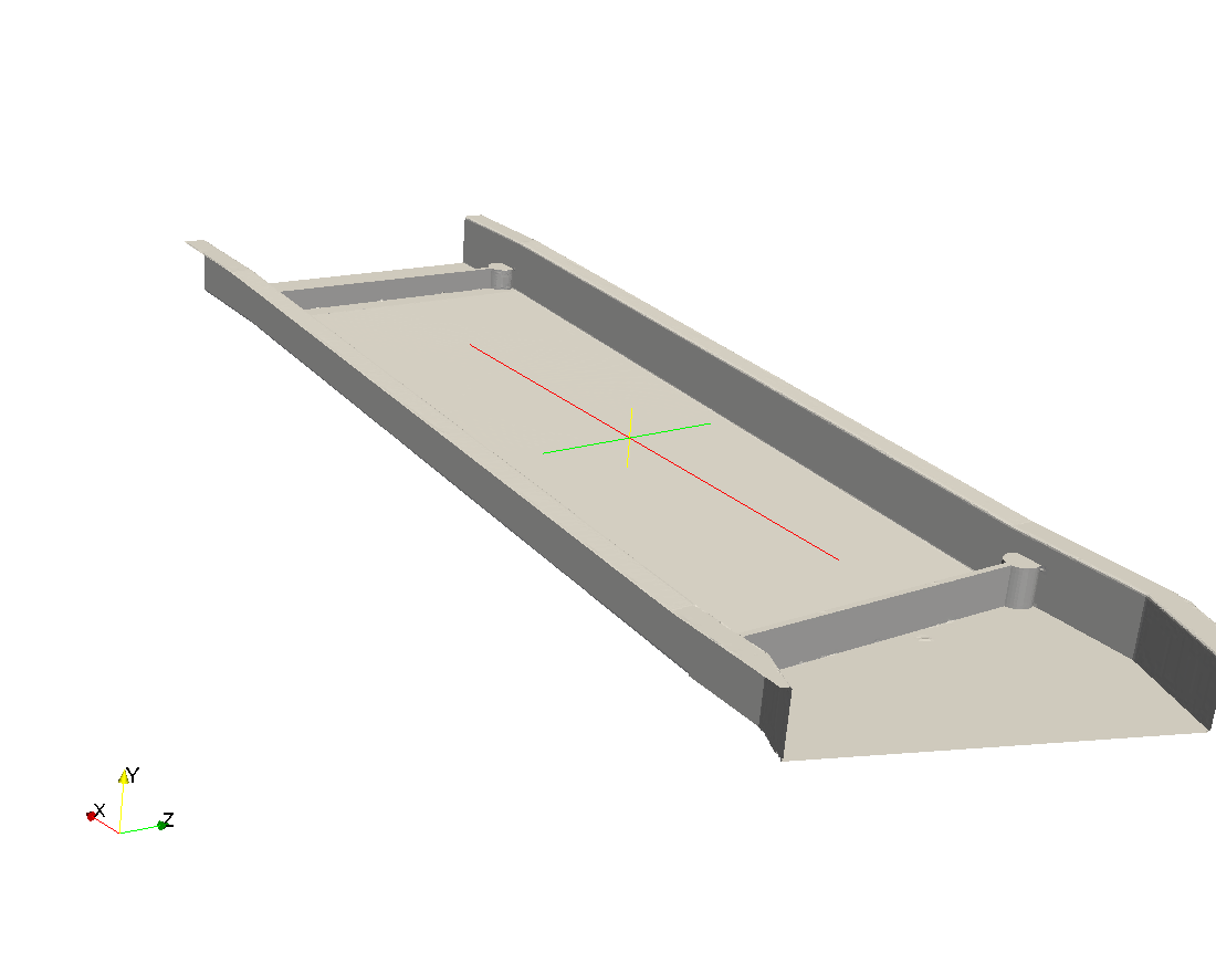

Hallo Foamer!
Ich schreibe derzeit meine Bachelorarbeit über die numerische Strömungsberechnung einer Wasserlandschaft für ein Science-Center.
Die Gesamtmaße sind sehr groß, jedoch muss an manchen Stellen sehr fein vernetzt werden, wodurch ich das Objekt nicht auf einmal vernetzen und Simulieren kann.
Mein Gedanke war deshalb, die Geometrie in verschiedene Teilstücke aufzuteilen und diese nacheinander zu simulieren (Bilder im Anhang)
Jedoch habe ich jetzt folgendes Problem:
Wie kann ich die berechneten Werte für den nächsten Abschnitt verwenden? MapFields von outlet auf inlet hat bei mir nicht funktioniert, zu der directMapped BC finde ich auch nicht ausreichend Information um dies durchzuführen.
Wäre super wenn ihr nen Tip für mich hättet!

Grüße dich Alex,
schöne Geometrie.
Code:
directMappedBC
ist für das Mappen direkt in der Simulation. Also quasi Outlet auf Inlet mappen oder wenn man diverse Lücken hat kann man diese verwenden. Beispiel wäre ein Rohr das in der Mitte einfach nicht modelliert wurde. Outlet Rohrstück1 wird dann auf das Inlet Rohrstück2 gemapped. Ob das sinnvoll ist, ist natürlich dahingestellt.
Normalerweise sollte es mit mappedFields und Patches schon funktionieren, sodass du dein outlet auf das inlet mappst. Dafür müssen aber die geometrischen Abmessungen passen, bzw. die Positionen der Faces (soweit ich mich entsinnen kann).
Ist die Geometrie frei zugänglich? Würde das gerne auch simulieren

Durch die Wehre wird das eigentlich entkoppelt und eine Rückwirkung auf das vorherige System wird nicht gegeben (parabolisches Problem). Ich würd vllt die Einteilung dann etwas anderes machen und zwar würde ich folgendes vorschlagen:
  • Das zuvor simulierte System muss das andere immer überlappen heißt:
  • System 1 sollte immer ein Stück nach dem Wehr beinhalten
  • System 2 sollte direkt am Wehr beginnen und dann dort die Eigenschaften von System 1 übernehmen
