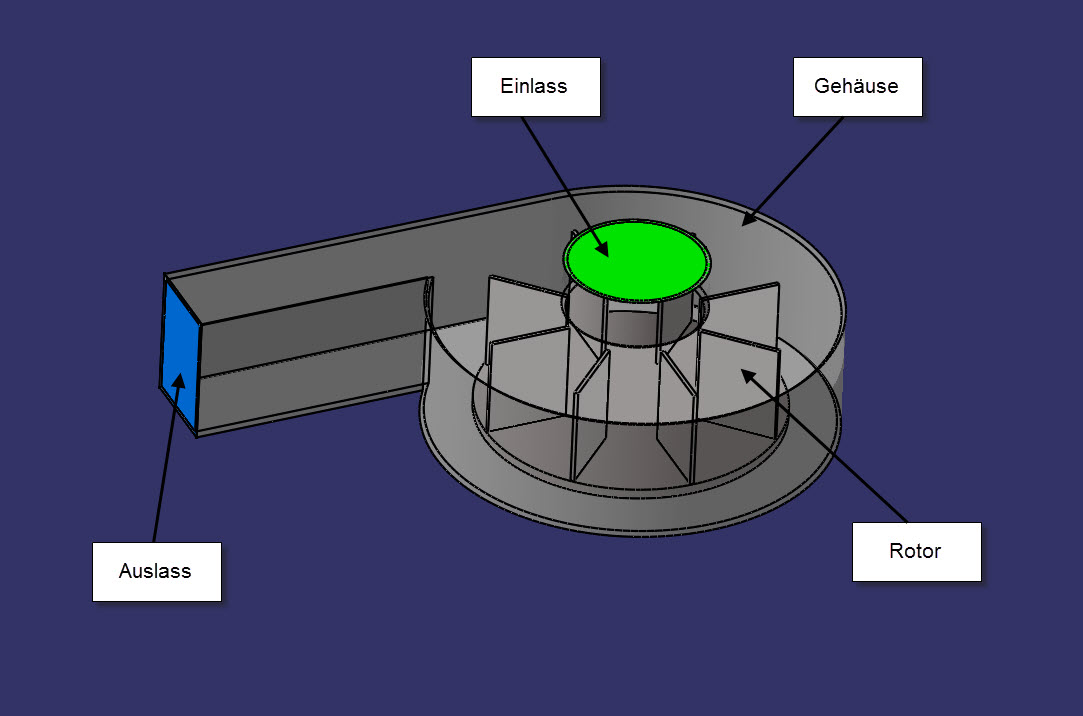

Also: Ich habe ein Gebläse. Das Gebläse soll aus der Umgebung Luft ansaugen und in die Umgebung ausblasen.
Daher habe ich mir mit BlockMesh einen großen Raum erzeugt und dann mit SnappyHexMesh mein Gebläse darin vernetzt.
Das klappt auch ganz gut.
Jetzt möchte ich aber mal ein paar Werte auslesen.
Ich rechne inkompressibel (SimpleFoam, k-epsilon). Wenn meine Rechnung stimmt, müsste ja die Luftmenge, die in das Gebläse
rein geht, gleich der Menge sein, die aus dem Gebläse raus kommt.
Und das ganze dann auch noch recht konstant über mehrere Iterationsschleifen.
Im Bild habe ich mal die Geometrien aufgezeigt.
Wenn ich SnappyHexMesh die Flächen vom Einlass und vom Auslass gebe und als Patch definiere und danach einen Punkt im Gebläse
wähle, wirft Snappyhexmesh alles weg, was ausserhalb des Gebläses ist (doof).
Daher habe ich beim Vernetzen Einlass und Auslass weg gelassen.
Allerdings kann ich jetzt in Paraview auch nicht an den Flächen messen (auch doof).
Hat jemand eine gute Idee, was ich tun kann ?
Danke.
Torsten

Hallo Torsten,
ich wollte mal schauen ob sich andere zur Diskussion miteinschalten aber da hab ich wohl wieder falsch gelegen.
Daher beantworte ich dir jetzt mal deine ganzen Fragen:
  • Wenn du an einer Wand keinen Patch definiert hast, kannst du mit Slices und Clips arbeiten. Solltest du beispielsweise in einer gekrümmten Wand einen Wert haben, dann wählst du das "internalField" ab und dann nur die Wände und splittest das dann mit Clips so das es dem entspricht was du möchtest. Anderes Beispiel: in einem Kanal möchtest du den Massenstrom bestimmen; dazu mit Clips + Slices arbeiten und dann auf dem Slice deinen Massenstrom berechnen.
  • Massenstrom in Paraview kann man wie folgt berechnen: Slice, IntegrateVariable, Calculator --> berechnen über Geschwindigkeitsfeld, Querschnitt und Dichte
  • Die Massenerhaltung MUSS bei jedem Iterationsschritt erhalten sein, sonst ist die Berechnung nicht stabil und wird dir in den meisten Fällen abbrechen.
  • Sei gewarnt, wenn du den Massenstrom von Inlet und Outlet über Paraview berechnest (starke Interpolationsfehler), alternative natürlich mittels OpenFOAM Tools wie patchIntegrate etc.
  • Zum Netz: Wieso ist es wichtig was außerhalb passiert? Wenn es wichtig für dich ist, kannst du auch internalPatches generieren mit createPatch ist das beispielsweise möglich oder Stichwort "baffles"
  • Zum Simulationsfall, wieso simulierst du ein stehenden Rotor? Das ist doch physikalisch nicht das was du eigentlich simulieren möchtest (:

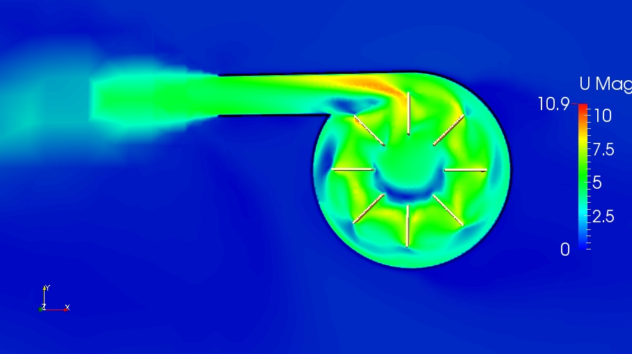

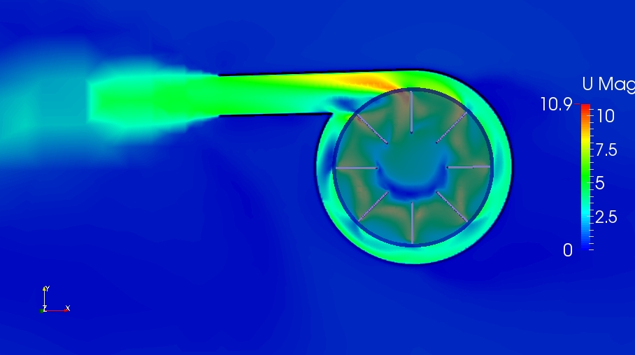

In den beiden Bildern im Anhang habe ich mal das Geschwindigkeitsprofil in einem z-Schnitt dargestellt.
Um den Rotor habe ich natürlich eine Zone (ist im zweiten Bild transparent dargestellt) definiert, die ich dann über die fvOptions als Rotation definiert habe.
Torsten

Sehr schöne Darstellung,
joa dann hab ich mir das gestern schon fast richtig erklärt:
Frage ob das in deinem Fall funktioniert oder nicht und wenn, dann müsstest du ggf. um deinen Rotor eine Face-Zone Definieren, die dann mit einer rpm BC belegt wird.
An die CellZone + Rotation habe ich gar nicht gedacht aber wunderbar. Sieht doch schon ganz gut aus. Die Sache wäre natürlich zu wissen, wie sich das mit MRF (oder verwendest du SRF?) und einem DyM verhält. Sowie die Betrachtung in qualitativer und quantitativer abschneidet.
Wenn du möchtest, kann ich deinen Case gerne mal mit DyM laufen lassen... (: sofern ich das video dann auch veröffentlich kann. Ansonsten würde ich ggf. ein ähnlichen Case mal aufsetzen.
Zurück zur eigentlichen Thematik,
dann läuft deine Rechnung ja jetzt ohne Probleme?! Was sich mir gerade stellt, läuft der Rotor mit oder gegen den Uhrzeigersinn. Laut meinem Verständnis müsste er gegen den Uhrzeigersinn laufen aber deine Geschwindigkeitsfelder sehen so aus als würde der sich mit dem Uhrzeiger sinn drehen ... kann mich auch irren (:
