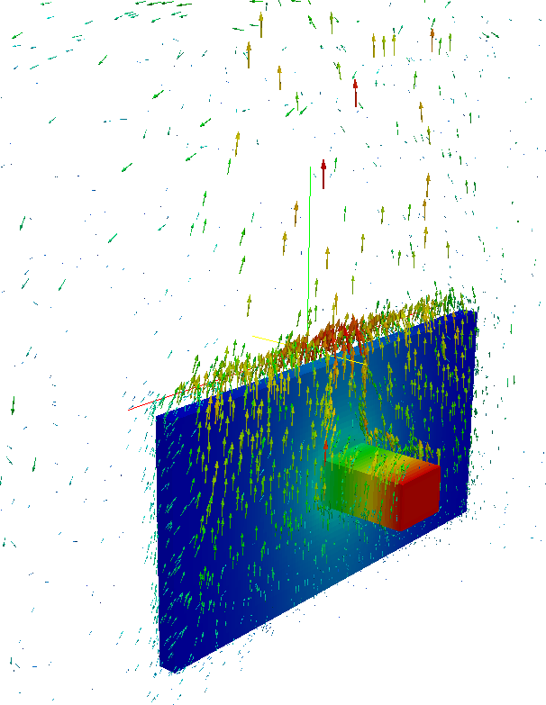

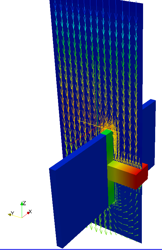

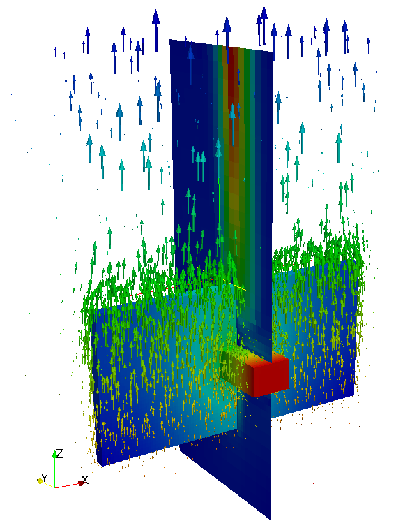

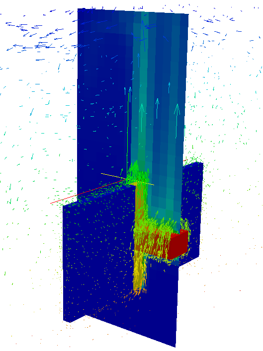

nach einer längeren Pause versuche ich wieder etwas mit freier konvektion zu lösen. Dazu habe ich mit meinem bisherigen Wissen aus dem chtMultiRegionHeater (Tutorial für chtMultiRegionFoam) einen chtMultiRegionSimpleHeater gemacht. Der Case-Ordner ist hier: chtMultiRegionSimpleHeater.zip
Ich habe damit aber noch ein paar Probleme, die ich alleine nicht lösen kann.
1. Die Luft strömt nicht entgegengesetzt  der Gravitation in positive Z-Richtung, sondern viel zu schnell in negative Z-Richtung. Ich kann mir nicht erklären, warum. Evtl. ist in den Randbedingungen ein Fehler.
2. Die Wärme scheint sich nur langsam zu verteilen und an den Grenzen zu anderen Geometrien funktioniert der Wärmeübergang nicht richtig.
3. Ich bin mir nicht sicher, ob ich für den Wärmeübergang Solid <-> Fluid die richtigen Randbedingungen gesetzt habe. Es sieht nicht so aus, als würde Wärme an die Luft abegegeben werden.
4. Was kann ich hier besser machen? Ich würde diesen case gerne als Vorlage für weitere Simulationen nehmen, die alle sehr Ähnlich sind und nur die Solid-Geometrien ausgetauscht werden.
Wäre super, wenn sich das mal jemand mit mehr Ahnung angucken könnte.
Sven

Hallo Sven,
dein Beispiel ist leider nicht im Anhang zu sehen (lediglich das Bild).
Sieht aus als hättest du das Tutorial nur um 90Grad gedreht?
  • Randbedingungen richtig gesetzt
  • Gravitation angepasst bzw. richtig gesetzt?

Hallo Tobias,
mir ist auch aufgefallen, dass die Datei nicht hochgeladen wurde. Sie befindet sich jetzt hinter dem Link im Beitrag oben.
Ja, ich habe die Gravitation von Y-Richtung nach Z-Richtung verändert. Ich kann aber nicht erkennen, wo da ein Fehler sein soll. Ich denke es sind eher die Randbedingungen minZ, maxZ (inputOutput). Aber da ist auch alles positiv...

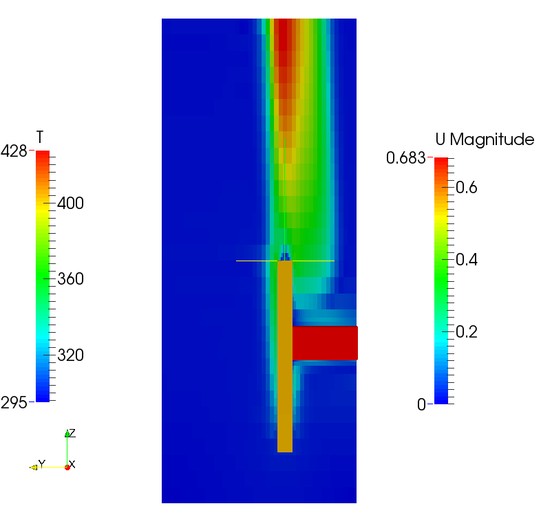

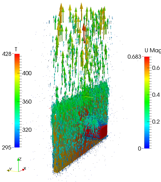

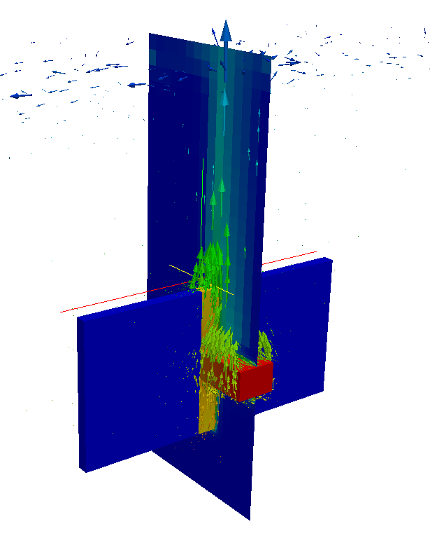

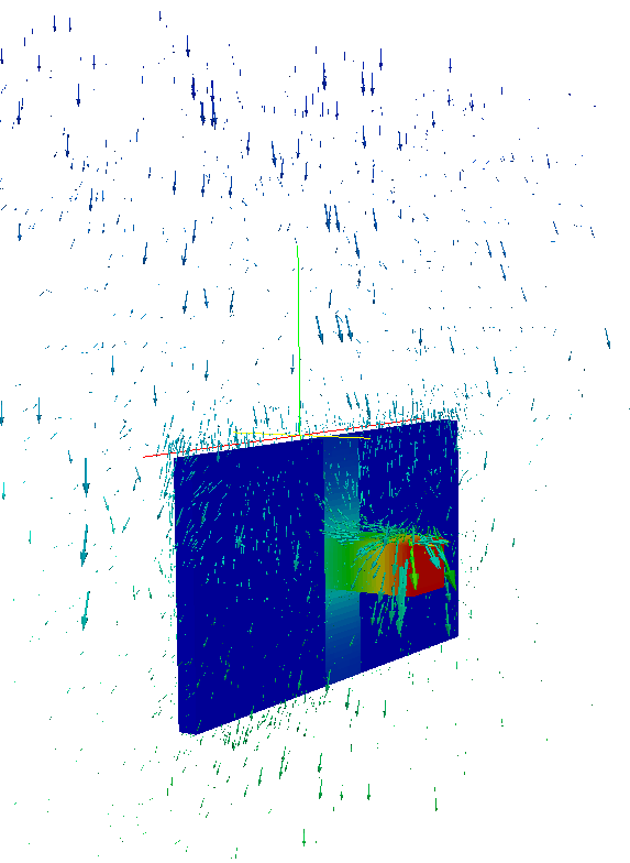

danke für die Hilfestellung! Ich habe heute Morgen etwas rumprobiert und finde das Ergebnis schon deutlich besser. Nur sehen die Geschwindigkeitsvektoren am Outlet noch nicht ganz richtig aus. Ich habe bei den Randbedingungen nun folgende Einstellungen gemacht:
U:
Code:
            inlet
                type            pressureInletVelocity;
                value          uniform ( 0 0 0 );
            outlet
                type            pressureInletOutletVelocity;
                inletValue      uniform ( 0 0 0 );
T:
Code:
            inlet
                type            fixedValue;
                value          uniform 295.15;
            outlet
                type            inletOutlet;
                inletValue      uniform 295.15;
p_rgh:
Code:
            inlet
                type            totalPressure;
                value          uniform 100000;
                U              U;
                gamma          1;
                p0              uniform 100000;
                phi            phi;
                psi            none;
                rho            rho;
            outlet
                type            totalPressure;
                U              U;
                gamma          1;
                p0              uniform 100000;
                phi            phi;
                psi            none;
                rho            rho;

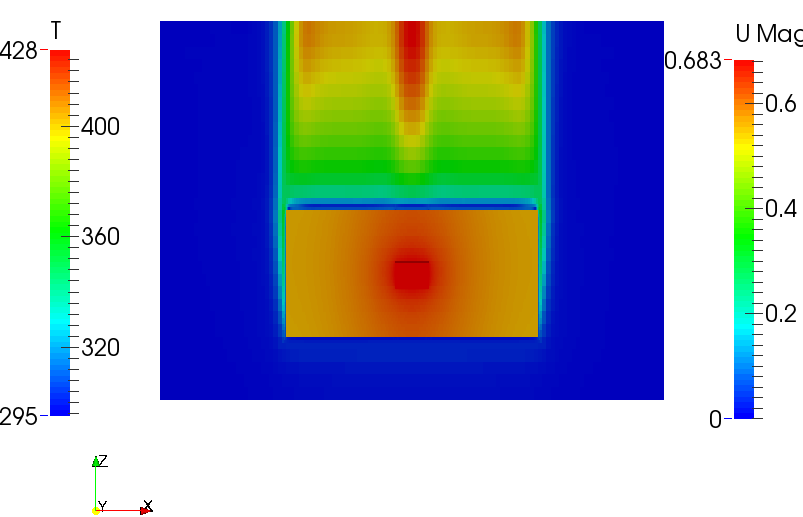

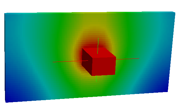

Die Wärmeverteilung in den Solids stimmt noch nicht. Wo liegt da der Fehler?
Ich habe bereits die thermophysicalProperties gecheckt und nichts gefunden. Die Stoffwerte sind für alle Geometrien gleich.

Das ist mein bisheriges Ergebnis (Bilder). Es fällt auf, dass die Luft am outlet nicht mehr umgelenkt wird.
U:
Code:
inlet
outlet
    type            inletOutlet;
T:
Code:
inlet
    type            fixedValue;
outlet
    type            inletOutlet;
p_rgh:
Code:
inlet
    type            totalPressure;
    U              U;
    gamma          1;
    p0              uniform 100000;
    phi            phi;
    psi            none;
    rho            rho;
outlet
    type            inletOutlet;
    inletValue      uniform 100000;
Um ein schnelleres Ergebnis für die Strömung zu bekommen, habe ich die Starttemperatur der Solids erhöht. Bei der Wärmeverteilung sieht sieht man, dass die Kühlung nicht richtig funktioniert. Es sollte unten kälter sein als oben. Stattdessen ist die Wärme noch gleichmäßig verteilt.

Kann in den Solver-Einstellungen etwas so falsch sein, dass sich die Solids so verhalten?
Shor-ty
Sehen Sie sich das Profil von Shor-ty an!   Senden Sie eine Private Message an Shor-ty  Schreiben Sie einen Gästebucheintrag für Shor-ty
Beiträge: 2466
Registriert: 27.08.2010
ESI-OpenCFD OpenFOAM v2312
erstellt am: 02. Jul. 2014 12:49    Editieren oder löschen Sie diesen Beitrag!  <-- editieren / zitieren -->   Antwort mit Zitat in Fett Antwort mit kursivem Zitat    Unities abgeben: 1 Unity (wenig hilfreich, aber dennoch)2 Unities3 Unities4 Unities5 Unities6 Unities7 Unities8 Unities9 Unities10 Unities Nur für svengineer 10 Unities + Antwort hilfreich
normal nicht. Bei den Solids gibt es sowieso fast keine Möglichkeiten falsche Eingaben zu tätigen.
Läuft dein Case nun bzw. ist der Fehler gefunden worden? Das ist definitiv misteriös. Bin leider noch
nicht dazu gekommen das weiter nachzuvollziehen. Aber irgendwo muss ein Fehler sein, da das Tutorial des chtMultiRegionSimpleFoam
deinen Case ja wiederspiegelt, nur eben um 90° versetzt und keine Strömung gesetzt ist.
Das scheint mir ein Kopplungsproblem der Regionen zu sein. Sieht ja so aus als wäre da ein Wärmewiderstand/Übergangskoeffizient zwischen
deinen Solidregionen der sehr klein ist. Vielleicht komm ich diese Woche dazu mir das nochmals anzusehen.
