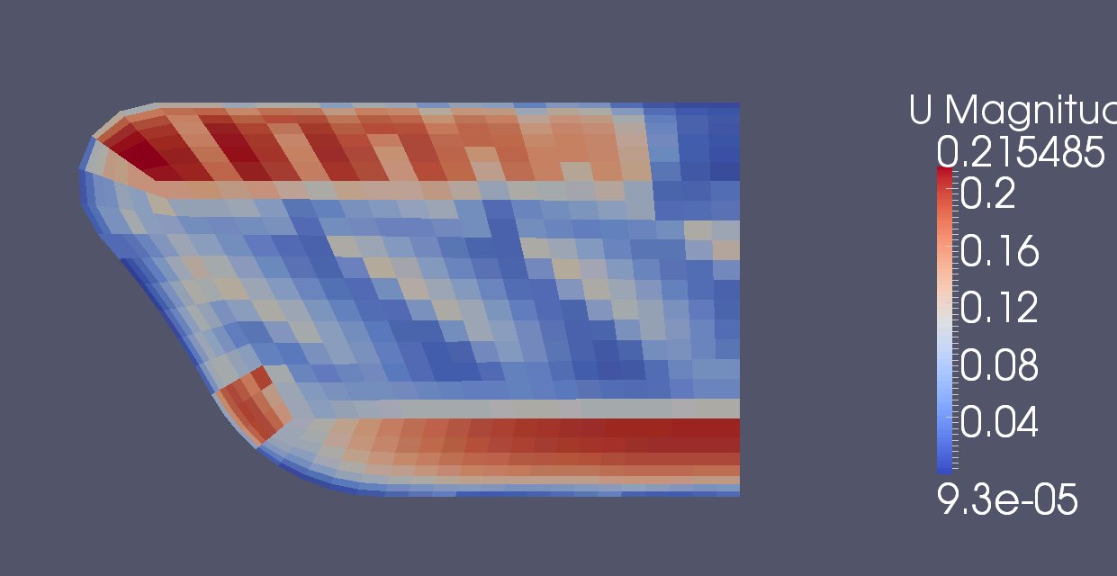

Hallo Leute,
ich habe ein kleines OpenFOAM Problem. Ich versuche gerade eine einfache Y-Verzweigung zu simulieren. Um die Einlauflänge möglichst kurz zu halten, will ich das laminare Strömungsprofil am Inlet vorgeben. Dazu habe ich mit einer vorherigen Simulation eines geraden Kanalstückes ein laminares Strömungsprofil erzeugt und mir mit SampleDict als foamFile ausgeben lassen. Jetzt will ich dieses Strömungsprofil über eine nonuniform List<vector> BC als Strömungsprofil am Inlet meiner Verzweigung vorgeben. Bis jetzt klappt auch alles ganz gut nur stimmen die Zuordnungen der Geschwindigkeitswerte zu den einzelnen Zellen nicht und das Geschwindigkeitsfeld sieht am Inlet sehr bunt aus (siehe Bild).
hat jemand eine Idee wie ich das Problem lösen kann?
P.S.: Ich habe Salome als Mesher verwendet.

Hallo und willkommen im Forum,
man merkt das es winterlich wird und die sinnvolle Nutzung von Rechnern wieder ansteigt
Ein parabolisches Strömungsprofil kannst du ganz einfach über die Randbedingung "GroovyBC" einstellen.
Weitere Infos bitte im Netz. Es gibt sogar schon ein vorgefertigtes Beispiel das du direkt mit copy-paste verwenden kannst.
PS: Das oben genannte gilt nur für Zylinderströmungen (das Beispiel). Willst du was anderes haben, musst du natürlich dein Profil / Funktion selber einfügen.
PPS: Nach deinem Bild zufolge hat dein Strömungsfeld nicht wirklich viele Zellen. Wieso dann nicht ein verlängertes Inlet? Da du wahrscheinlich mit einem SIMPLE Algorithmus rechnest und die Geometrie nicht wirklich komplex ist, dürftest du keine Probleme mit der Zellenzahl bekommen.

Hallo Shorty, danke für die schnelle Antwort.
Das Problem mit GroovyBC ist, dass ich einen relativ komplexen Strömungsquerschnitt habe. Eine Funktion zu finden, die das parabolische Strömungsprofil in meinem Querschnitt abbildet gestaltet sich somit sehr schwierig.

Hey,...
ja deswegen auch mein PS.
Habs noch nie versucht aber es müsste definitiv möglich sein dein Outlet auf das Inlet zu Mappen.
Also die einfache Rohrströmung (Outlet) auf deine neue Geometrie (Inlet) zu Mappen.
Code:
mapFields -ARGUMENTE
im mapFieldsDict kannst du dann angeben welche Patches gemapped werden sollen.
