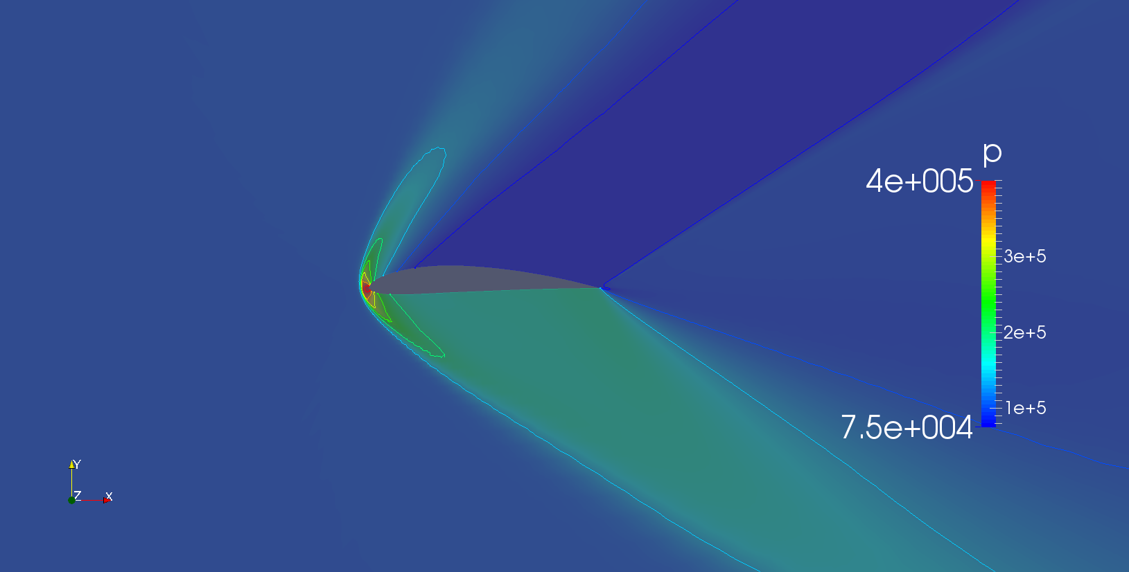

ich habe gestern ein Tutorial zu sonicFoam (ras/nacaAirfoil) gemacht.
Bei der Betrachtung mit Paraview ergeben sich auch schöne Bilder, allerdings würde mich hier auch sehr der Druckgradient interessieren, da dieser gerade bei Stößen, wie sie bei transsonischen und supersonischen Geschwindigkeiten auftreten, sehr hoch und damit auch gut sichtbar sein sollte.
Im Endeffekt sollte damit der Verlauf der Stöße besser sichtbar werden. Im angehängten Bild sollte die teilweise dort sein, wo die Iso-lines verlaufen.
Gibt es eine Möglichkeit den Druckgradienten (dp/dx, dp/dy, dp/dz und vielleicht Betrag, ähnlich wie bei U) darzustellen oder mitberechnen (und dann dastellen) zu lassen?

Mitberechnen ist nicht schwer.
Ein neues VolScalarField erstellen und darüber eben grad(p) berechnen lassen.
Grüße Tobias Holzmann

Danke für den Tipp. Wo binde ich das jetzt ein? Geht das case-spezifisch (also nur für diesen Fall, bzw. unabhängig vom Solver (so dieser den Druck berechnet)) oder muss ich im Quellcode des Solver rumbasteln?
Ersteres wäre mir lieber.

also mein Vorschlag war auf Basis der Solveränderung. Die Änderung müsste in der Datei: createFields.H gemacht werden (Implementierung des neuen Vektorfelds). Dann eben noch im der Solver.C Datei einfach die Berechnung durchführen.
Möglicherweise geht es auch mittels fvOptions. Da ich damit aber noch nicht wirklich gearbeitet habe, kann ich dir hierzu leider keine Tipps geben.
Ggf. gibt es auch Tool mit dem der Gradient berechnet werden kann. Vllt mal im UserGuide die ganzen Funktionen/Programme durchgehen.
