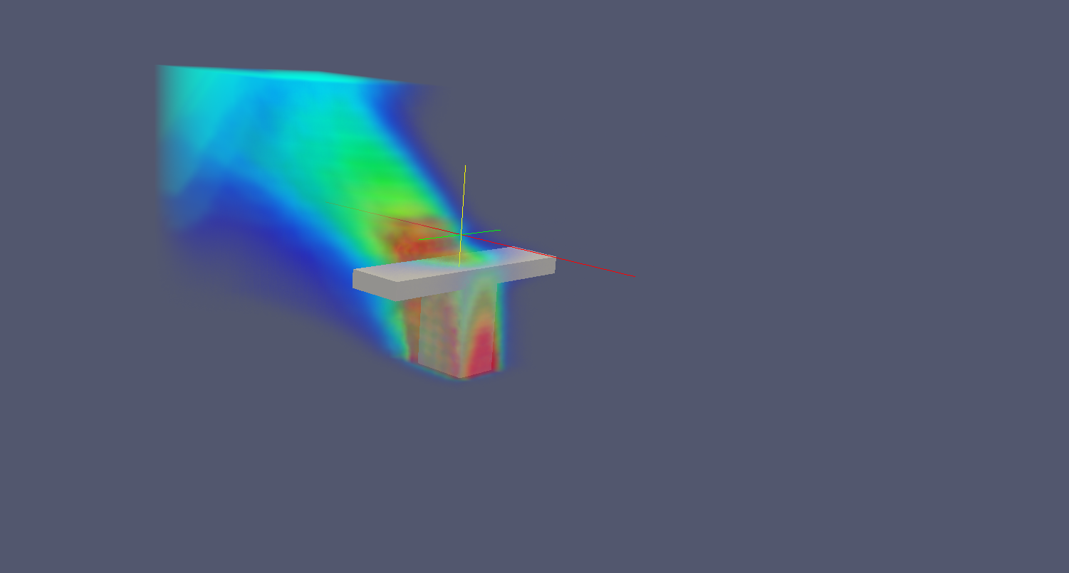

Ich versuche mich seit einigen Wochen an OpenFoam und möchte ein Simulationsmodell aufbauen, das die (stationäre) Temperatur an einem Rippenkühlkörper und den Luftstrom abbildet. Dazu habe ich das Tutorial snappyMultiRegionHeater (chtMultiRegionFoam) umgeändert, so dass es nur noch aus zwei regions besteht, meinem Kühlkörper ("heater") und die umgebene Luft ("domain0"). Den Case-Ordner habe ich mal beigefügt:
kuehlkoerper_OFcase.zip
Das Netz von diesem Modell wird zwar erstellt, allerdings wird nichts berechnet. Die log.chtMultiRegionFoam liefert folgende Fehlermeldung, aus der ich nicht schlau werde:

In den letzten Tagen habe ich nochmal von vorn angefangen und bin dabei etwas methodischer vorgegangen. Dazu habe ich mir erneut das Tutorial "snappyMultiRegionFoam" vorgenommen und es Schritt für Schritt verändert. D.h. ich habe alle Teile bis auf den "heater" entfernt und benutze "domain0" als fluid.
Jetzt bin ich dem Fehler von oben wieder auf der Spur. Ich habe herausgefunden, dass er nur auftritt, wenn domain0 in y-Richtung (+/-) und negativer z-Richtung größer wird als der heater.
Hier noch der aktuelle Case-Ordner:

Hallo - ich weiß jetzt nicht was du genau vorhast - ob du quasi den Heater und die Domain darum komplett als Fluid betrachtest oder ob du die topAir.stl auch noch miteinbinden willst.
Ich mach einfach mal was ich denke und poste dein Case hier.

tut mir leid, wenn ich damit Verwirrung stifte. Der Heater soll natürlich als solid definiert sein und domain0 als fluid. topAir sollte es eigentlich nicht mehr geben. Ich dachte so hätte ich das auch schon eingestellt.
Jedenfalls danke für deine Hilfe!
Shor-ty
Sehen Sie sich das Profil von Shor-ty an!   Senden Sie eine Private Message an Shor-ty  Schreiben Sie einen Gästebucheintrag für Shor-ty
Beiträge: 2466
Registriert: 27.08.2010
ESI-OpenCFD OpenFOAM v2312
erstellt am: 21. Nov. 2013 22:30    Editieren oder löschen Sie diesen Beitrag!  <-- editieren / zitieren -->   Antwort mit Zitat in Fett Antwort mit kursivem Zitat    Unities abgeben: 1 Unity (wenig hilfreich, aber dennoch)2 Unities3 Unities4 Unities5 Unities6 Unities7 Unities8 Unities9 Unities10 Unities Nur für svengineer 10 Unities + Antwort hilfreich
Okay wunderbar dann mach ich das so.
Sieht schon sehr gut aus.

anbei der gesäuberte und Step-by-Step aktualisierte Case.
http://www.holzmann-cfd.de/tutorials/chtMultiRegion/snappyMultiRegionHeaterCase.tar.gz
Code:
./Allrun
Fertig, hoff es hilft.

erstellt am: 21. Nov. 2013 23:12    Editieren oder löschen Sie diesen Beitrag!  <-- editieren / zitieren -->   Antwort mit Zitat in Fett Antwort mit kursivem Zitat    Unities abgeben: 1 Unity (wenig hilfreich, aber dennoch)2 Unities3 Unities4 Unities5 Unities6 Unities7 Unities8 Unities9 Unities10 Unities Nur für svengineer 10 Unities + Antwort hilfreich
Sollte es nun funktionieren kannst du ja diesen Thread als gelöst markieren (oben der grüne Pfeil +10)
Im Anhang noch ein Bild des Temperaturverlaufs nach 25s.
Die Randbedingung müsste noch geändert werden  aber sieht ganz gut aus.
Grüße Tobias Holzmann
