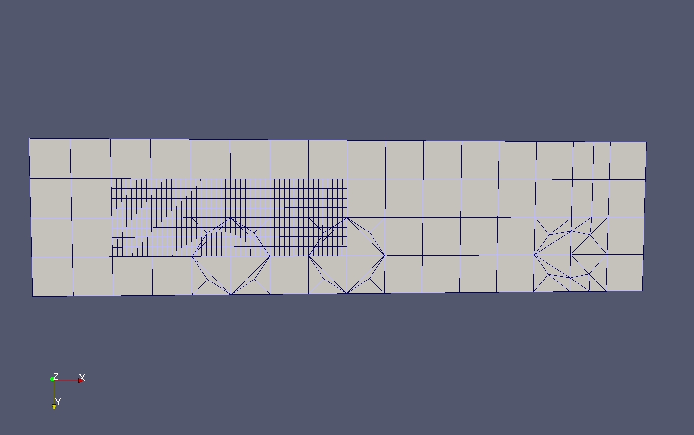

Hallo alle zusammen,
ich habe mit BlockMesh ein Gitter erstellt. Da der Rand kaum interessiert, ist es sehr grob. Allerdings ist es für des Vernetzungstool SnappyHexMesh zu grob. Also dachte ich mit, ich packe einfach noch ein weiteres Quader mit feinerem Netz in des bestehende Netz. Leider scheint das nicht so zu klappen wie ich mir das vorstelle.
Wenn ich SHM starte, läuft es erst gut, aber später kommen, gefühlte 1000, Warnungen folgenden Inhalts:
Code:
--> FOAM Warning :
From function Foam::List<Foam::tetIndices> Foam::polyMeshTetDecomposition::faceTetIndices(const polyMesh&, label, label)
in file meshes/polyMesh/polyMeshTetDecomposition/polyMeshTetDecomposition.C at line 565
No base point for face 8395713, 4(2314455 2358387 2389745 2341675), produces a valid tet decomposition.
Hier noch das blockMeshDict, wie ich es mir vorstelle:

Im Bild ist das Netz, wie es erzeugt wird, zu sehen. Bis auf die Querverbindungen, stelle ich es mir genau so vor.
Vielleicht weiß ja wer einen Rat.

Hallo Holzbasti,
ich habe dein blockMeshDict nicht ausprobiert, aber hat "blockMesh" sich schon nicht beschwert? Um so eine ähnliche Struktur nur mit BlockMesh zu gestallten, bräuchtest du schon 26 Blöcke... Ist mühselig :-)
Ich denke, was du eher suchst ist eine RefinementBox für SnappyHexMesh.
Thomas

Uh, tatsächlich. Nur geht das immer so schnell, dass es mir gar nicht auffiel.

Die Refinementbox kenne ich, nutze ich auch, allerdings ist die bei mir zylindrisch.
Kann man in SHM mehrere solcher Boxen definieren?
Wenn ich es doch im BM machen wöllte, muss ich dann einfach alles in quader zerlegen und die definieren oder muss da noch mehr geschehen?

1. ja du kannst in sHM so viele Refinementboxen erstellen wie du magst
- zylindrisch
- eckig
- egal wie
- aus einer STL heraus
2. in deinem Fall würde ich das nicht mit BM machen. Du kommst durcheinander und bekommst sicher Probleme mit den Faces bzw. der Zuordnung.

Ich wollte ja das Grundgitter so, wie es im Bild gezeigt wird. Im endgültigen Fall habe ich natürlich noch einen Körper drin, eben den Fraeser, eigentlich Bohrer.
Wenn ich nun also die Box für das Netz und den Zylinder für den Körper will, sollte das dann so aussehen?
