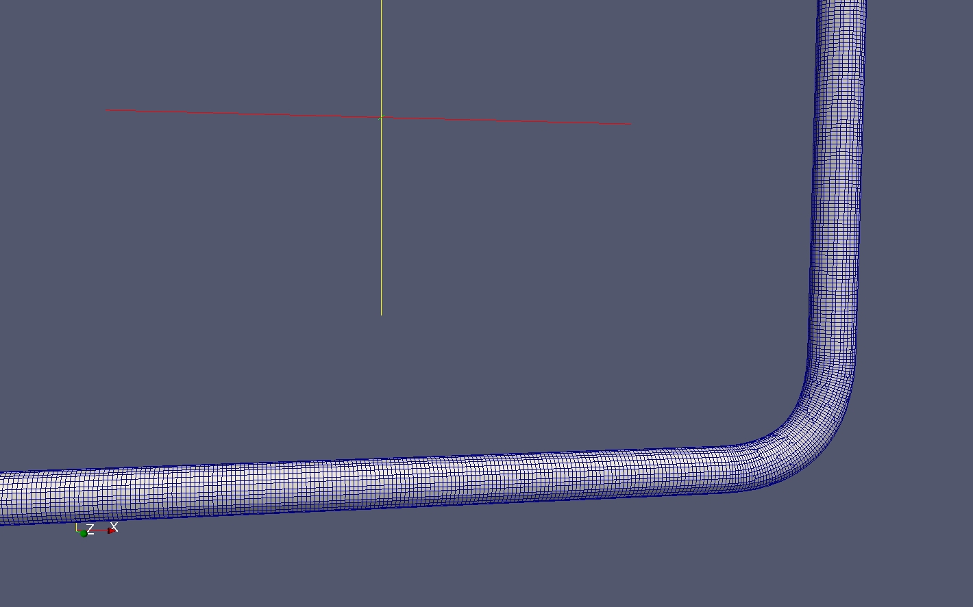

Hallo Zusammen,
ich versuche eine einfache Rohrströmung zu simulieren. Dieses Rohr soll einen 90° Bogen haben und einen Durchmesser von 0.1 Meter. Einströmen tue ich mit fixedValue 10 m/s. Mein Ziel ist das Ablösegebiet hinter dem Rohrbogen zu "untersuchen". Leider Bekomme ich bei der Verwendung eines turbulenten Lösers (zumeist verwende ich simpleFoam) kein Ablösegebiet. Ich habe lediglich bei der Verwendung des icoFoam-Löser ein Ablösegebiet erhalten. Ich habe nun schon die unterschiedlichsten Dinge versucht doch es will sich einfach nichts ablösen. Hat jemand hilfreiche Ideen?
Habe mal meinen Case beigefügt. (musste den polyMesh ordner aufgrund der größe in 2 Ordner unterteilen)

Hast du mal ein Bild deiner Geometrie und des Gitters?

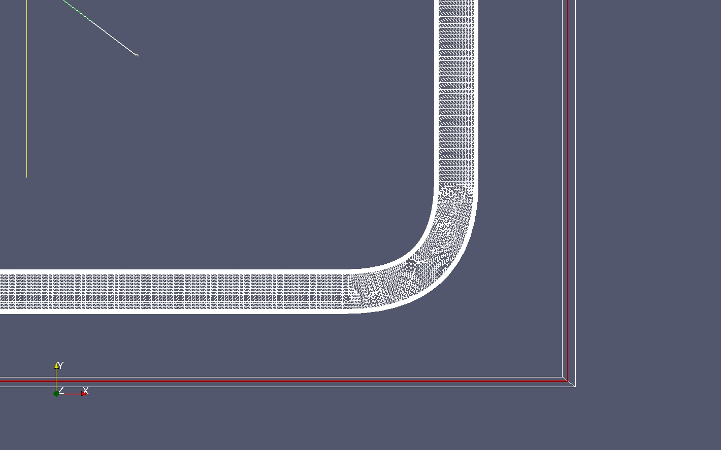

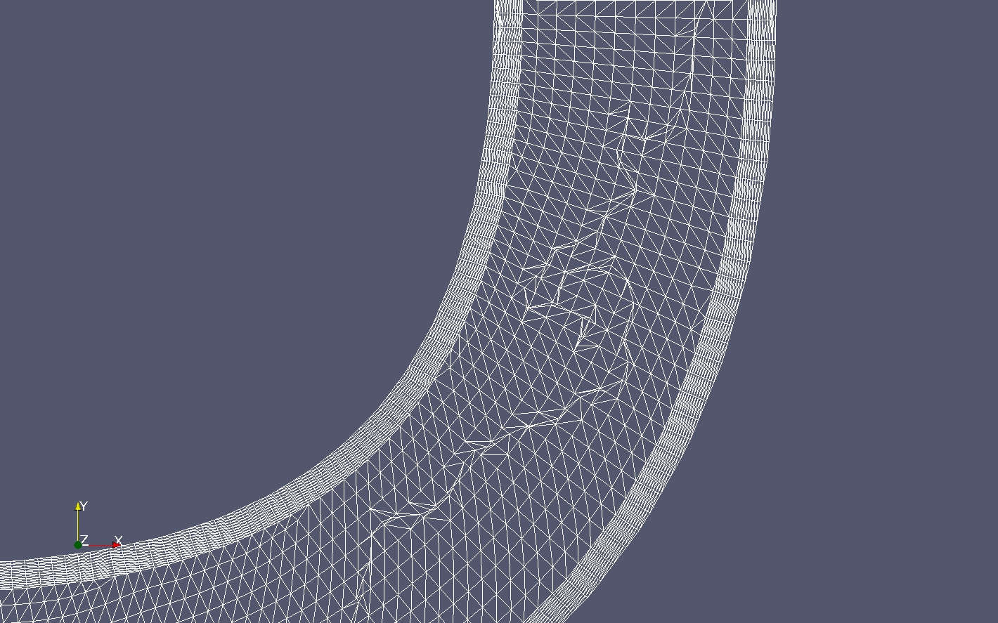

Danke für die Antwort, hier mal drei Bilder schicke auch gerne noch weitere Bilder wenn nötig. Zu meinem Gitter hätte ich auch noch eine weitere Frage. Ich bekomme in allen meinen mit snappy erstellten Gittern in der Volumenzone so "komische" Gitter (bspw. in Bild: Gitter1) die sich wie eine Linie duch die Geometrie ziehen. Wie kann ich dies deuten bzw. verhindern?
Ansonsten hab ich mich mal noch im yperspace kundig gemacht und gelesen, das Turbulenzmodelle prinzipiell Probleme haben können Ablösegebiete darzustellen, ist dies richtig? Welches Modell würde sich am besten eignen.
Nochmals Danke für die Rückmeldung und die investierte Zeit.

erstellt am: 29. Aug. 2013 15:34    Editieren oder löschen Sie diesen Beitrag!  <-- editieren / zitieren -->   Antwort mit Zitat in Fett Antwort mit kursivem Zitat    Unities abgeben: 1 Unity (wenig hilfreich, aber dennoch)2 Unities3 Unities4 Unities5 Unities6 Unities7 Unities8 Unities9 Unities10 Unities Nur für User1000 10 Unities + Antwort hilfreich
Die Layer sind alle gleich groß? Warum?
Mach die mal dünner an der Wand und größer zum Volumengitter, damit der Übergang Layer - Volumenzelle ordentlich ist.
Nicht, dass das der Grund für die Nichtablösung ist, aber generell ne gute Idee.
Zu der "Linie". snappy verformt das Gitter um die Layer einzufügen. Die Linie ist kein Problem. Dort werden nur Zellen durch Paraview geschnitten die nicht mehr 100%  an den x-y-z Achsen ausgerichtet sind.
Warum es nicht ablöst? Vielleicht löst es ja im Test auch nicht ab.
Rechnest du zweiter Ordnung?

Man braucht prinzipiell überhaupt keine Layer. Der Solver kennt ja den Begriff Layer nicht. Es sind halt nur Zellen.
Layer sind ja nur ein Kniff des Vergitterns um Zellen zu sparen und trotzdem die wandnahen Gradienten aufzulösen.
Du kannst natürlich auch isotrop runter auf 0.1mm mit snappy vergittern. Um Zellen zu sparen führt man aber langgestreckte Zellen (Layer) ein um den Gradient normal zur Wand aufzulösen trotzdem die Zellen eigentlich vielleicht 1cm kantenlänge haben. Der Gradient in Strömungsrichtung ist ja bei weitem nicht so groß und kann deshalb durch die ansonsten ja schlechten High Aspect Ratio Zellen bedient werden. Genaugenommen sind Layer also nur dort akzeptabel wo die Strömung anliegt und keine großen Gradient in Strömungsrichtung zu erwarten sind.
Das beantwortet dann auch die Frage ob man 10 Layer braucht in der Grenzschicht. Nein. Man braucht eine bestimmte Anzahl von Zellen um eine Grenzschicht aufzulösen. Ob diese nun Layer sind oder normale snappy Zellen ist egal. Die Anzahl der Zellen hängt natürlich auch vom Turbulenzmodell ab, den Wandfunktionen, der gewünschten Genauigkeit, etc.
Und die "Linien" an sich sind kein Problem. Am besten man schaut sich die Zellen nicht als cut in Paraview an, sondern als Threshold mit CoordX z.B. Dann gehen auch die hässlichen Dreiecke weg, die man ja keinem nicht-OF Nutzer vernünftig erklären kann.
Und das Setup sieht ok aus. Wenn du die Geometrie ändern kannst, mach halt den Kurvenradius enger.
